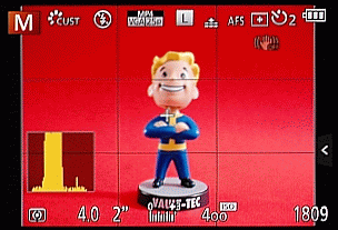

Menu
Dostęp do menu głównego uzyskujemy przez naciśnięcie przycisku MENU/SET. Podzielono je na pięć kategorii: menu fotografowania, filmowania, ustawień własnych, konfiguracji, oraz menu odtwarzania. Jeśli liczba elementów w danym menu jest duża, dzieli się ono wówczas na odpowiednią liczbę podstron. Poniżej przedstawiamy wszystkie pozycje zawarte w poszczególnych zakładkach.
Menu Nagrywanie:
Zakładka nagrywanie podzielona jest na 6 stron. Ustawiamy w niej następujące parametry:

    Schematy wyglądu wyświetlacza OLED z opisem elementów widocznych podczas fotografowania prezentujemy poniżej.
    Panasonic Lumix DMC-GH3 - Budowa, jakość wykonania i funkcjonalność
    1. Tryb nagrywania,
    2. Styl zdjęcia,
    3. Tryb lampy błyskowej,
    4. TRYB NAGR. (nagrywanie filmów) / Jakość nagrywania,
    5. Rozmiar obrazu,
    6. Jakość,
    7. Tryb ustawiania ostrości,
    8. Tryb AF,
    9. Zdjęcia pojedyncze / seryjne / Tryb zdjęć wielokrotnych / Samowyzwalacz,
    10. Wskaźnik akumulatora,
    11. Optyczny stabilizator obrazu / Ostrzeżenie przed drganiami,
    12. Stan nagrywania (miga na czerwono.) / Ostrość (podświetla się na zielono.),
    13. Zakładka dotykowa,
    14. Zoom dotykowy,
    15. Migawka dotykowa,
    16. Fn6 (Przycisk funkcji),
    17. Fn7 (Przycisk funkcji),
    18. Liczba możliwych do zapisania zdjęć,
    19. Dodatkowa telekonwersja (podczas robienia zdjęć),
    20. Czułość ISO,
    21. Wartość kompensacji ekspozycji / jasności / wspomagania ekspozycji ręcznej,
    22. Szybkość migawki,
    23. Wartość przysłony,
    24. Tryb pomiaru,
    25. Pomiar ekspozycji / Wyświetlanie odległości ostrzenia / Step Zoom,
    26. Ramka AF,
    27. Karta (wyświetlane tylko podczas nagrywania) / Czas nagrywania,
    28. Inteligentne sterowanie zakresem dynamiki,
    29. Wi-Fi,
    30. Ustawienia przycisku funkcyjnego,
    31. Ustawienia własne,
    32. Ekran regulacji trybu kreatywnego sterowania,
    33. Lampa błyskowa,
    34. Dodatkowa telekonwersja (podczas nagrywania filmów),
    35. Elektroniczna migawka; liczba klatek na sekundę,
    36. Tryb obrazu,
    37. Blokada AF,
    38. Funkcja rozpoznawania twarzy,
    39. Histogram,
    40. Funkcja sterowania rozmyciem,
    41. Kolor,
    42. Jasność,
    43. Zakładka dotykowa,
    44. Rodzaj rozmycia ([Efekt miniatury]) / [Obraz jednobarwny],
    45. Regulacja kreatywnego sterowania,
    46. Zakładka dotykowa (tryb kreatywnego sterowania),
    47. Zakładka dotykowa (filmowanie),
    48. Regulacja poziomu mikrofonu,
    49. Wielokrotny balans bieli,
    50. Dostępny czas nagrywania,
    51. Dokładna regulacja balansu bieli,
    52. Balans bieli / Kolor,
    53. Punkt docelowy obiektu,
    54. Samowyzwalacz; zdjęcia poklatkowe,
    55. Aktualna data i godzina / Docelowego miejsca podróży,
    56. Programowana zmiana ustawień,
    57. Blokada AE,
    58. Wyświetlanie poziomu mikrofonu / Wiek / Docelowe miejsce,
    59. Imię / Liczba dni od daty wyjazdu,
    60. Wskaźnik nagrywania równoczesnego,
    61. Zoom cyfrowy,
    62. HDR / Wielokrotna ekspozycja.
