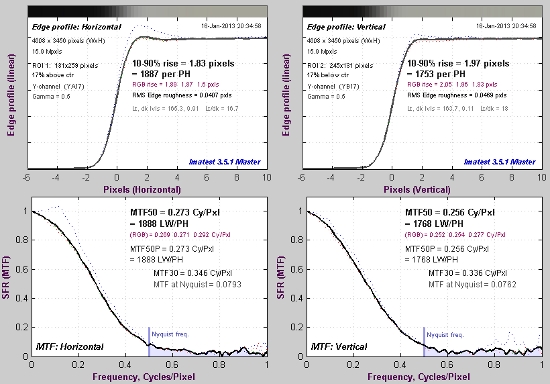

Producenci aparatów systemu Mikro 4/3 przyzwyczaili nas do mocno wyostrzonych JPEG-ów. W testach zdecydowanej większości Panasoników czy Olympusów obserwowaliśmy wyraźne lokalne maksimum w profilu na granicy czerni i bieli, mimo stosowania najniższego dostępnego poziomu wyostrzania. W przypadku GH3 oznaki występowania tego procesu wprawdzie istnieją, widzimy jednak, że jego intensywność jest bardzo niska. Efektem tego są stosunkowo niskie wyniki rozdzielczości układu w porównaniu do innych modeli tego systemu. Każdy, kto chce uzyskać wyższe wyniki w tej kategorii może oczywiście ustawić wyższe wyostrzanie JPEG-ów.

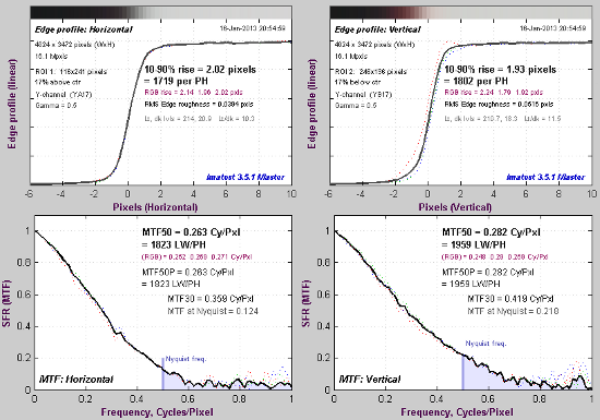

Maksymalny wynik, jak otrzymaliśmy dla GH3, jest niższy od tych uzyskanych dla pozostałych porównywanych aparatów. Dla f/4.0 różnica pomiędzy testowanym Panasonikiem a Olympusem OM-D E-M5 wynosi ok. 6 lpmm. Rezultat uzyskany w teście G5 jest porównywalny w granicach błędów pomiarowych. Warto jednak zauważyć następującą rzecz: otóż w przypadku GH3 obserwujemy mniejszy spadek rozdzielczości, jaki dokonuje się wraz z przymykaniem przysłony, niż w innych przytaczanych tu modelach.
Wykres funkcji MTF oraz przebieg profilu na granicy czerni i bieli wygenerowany dla przykładowego pliku RAW pokazuje, że nie mamy do czynienia z wyostrzaniem surowych plików. Po wartościach odpowiedzi w częstotliwości Nyquista (12 i 22%) wnioskujemy, że filtr AA, którego użyto w GH3 został osłabiony podobnie jak w modelach GH2 i G5, lecz nie tak bardzo jak w Olympusie OM-D E-M5. To z pewnością jedna z przyczyn, która powoduje, że MTF-y GH3 są trochę mniejsze niż te uzyskane Olympusem.
