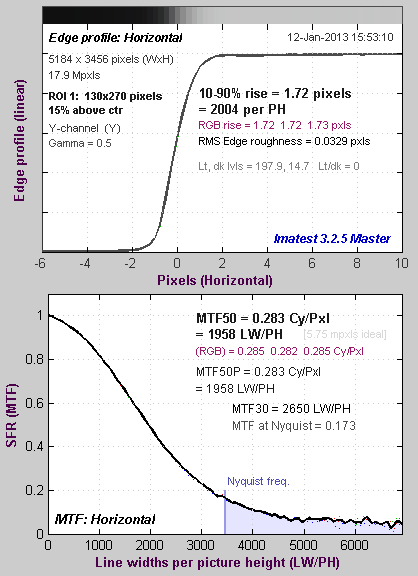

Używając zdjęć w formacie JPEG, z wyostrzaniem ustawionym na najniższą możliwą wartość, wyznaczyliśmy rozdzielczość układu aparat+obiektyw (w rozumieniu wartości funkcji MTF50), obliczając ją w programie Imatest. Wartości zostały wyrażone w liniach na wysokość obrazu. Zdjęcia pomiarowe zostały wykonane z obiektywem Canon EF 50 mm f/1.4 USM.
Canon EOS-1D X - Rozdzielczość
Wyniki Canona 1D X w tej kategorii można ocenić pozytywnie. Co prawda, zanotowane wartości są nieco niższe niż otrzymane w teście Canona 5D Mark III, jednak różnica ta może wynikać z różnej liczby pikseli zastosowanych matryc w tych aparatach. EOS 1D X wypada też słabiej niż testowana niedawno pełnoklatkowa lustrzanka Sony A99. W tym przypadku jednak, różnica w liczbie pikseli matrycy jest jeszcze większa na niekorzyść testowanego Canona, zatem wynik ten nie powinien dziwić. Co więcej, porównujemy wartości otrzymane na JPEG-ach, a te w A99 są jednak wyostrzane nawet przy minimalnym poziomie tego parametru. W Canonie 1D X natomiast najniższy stopień wyostrzania oznacza praktycznie jego brak, na co wskazują dokładne wyniki pomiarów. Na wykresach przedstawiających przebieg profilu na granicy czerni i bieli bowiem, nie widać typowych lokalnych ekstremów, świadczących o zastosowanym wyostrzaniu. Przykładowy wykres dla jednego z pomiarów prezentujemy poniżej.

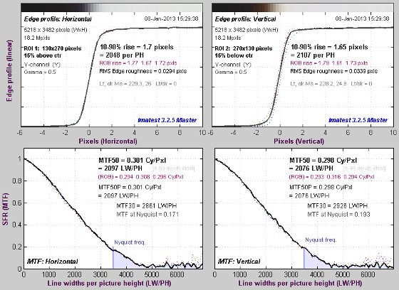

Przypomnijmy, że w przypadku Nikona D4 nie zauważyliśmy podczas testu żadnych oznak świadczących o tym, że użyty filtr AA jest osłabiony. Jak pod tym względem zachowuje się testowany EOS? Spójrzmy na poniższe wykresy, pochodzące z jednego z pomiarów przeprowadzonych na surowych plikach.
Na górnych wykresach widoczne są przebiegi profilu na granicy czerni i bieli dla poszczególnych składowych, a na dolnych odpowiednie przebiegi funkcji MTF. Różnice w wynikach dla składowej poziomej i pionowej są w zasadzie minimalne. Łatwo można jednak zauważyć dość wyraźną odpowiedź w częstości Nyquista sięgającą poziomu około 18% dla obu składowych. Nie jest to co prawda bardzo wysoka wartość, ale może wskazywać na użycie w 1D X osłabionego filtru AA, a to mogłoby wyjaśniać jego sporą przewagę nad D4 i osiągi zbliżone do 1Ds Mark III.
