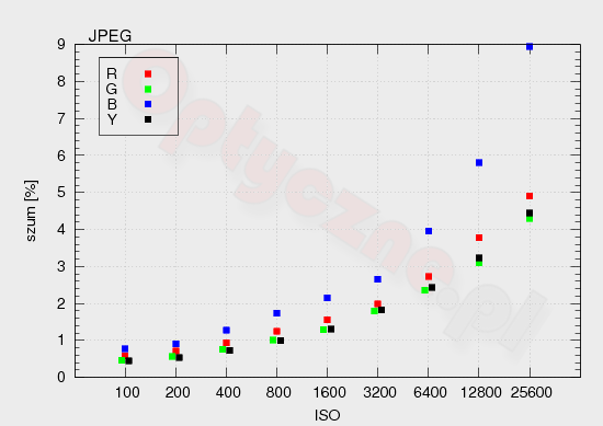

Poniżej prezentujemy wykres szumu dla zdjęć JPEG. Wartości jakie zanotowaliśmy, są odrobinę wyższe do tych zaobserwowanych w Nikonie D3200. W Alphie A65 poziom szumu był z kolei zauważalinie niższy, aczkolwiek w przypadku tego aparatu odszumianie JPEG-ów było znacznie mocniejsze.

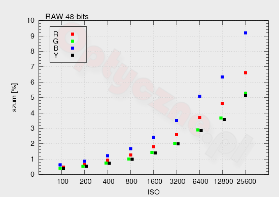

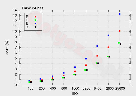

Sprawdźmy teraz, jak wizualna ocena szumu przekłada się na konkretne liczby. Na poniższym wykresie przedstawiamy poziom szumu zmierzony na podstawie surowych zdjęć tablicy Kodaka Q-13, przekonwertowanych wcześniej do 24-bitowych TIFF-ów.
Nikon D5200 - Szumy i jakość obrazu w RAW
Biorąc pod uwagę lustrzanki z 24-megapikselową matrycą formatu APS-C, czyli Nikon D5200, D3200 oraz Sony A65, ten pierwszy szumi najmniej. Nowy Nikon góruje nad Alphą od 1 do 1.5 EV na najwyższych czułościach, podczas gdy przewaga nad „młodszym bratem” jest mniejsza – maksymalnie sięga ok. 2/3 EV. Niższe poziomy szumu w D5200 w porównaniu do innych modeli wyposażonych w analogiczne matryce z pewnością można kwalifikować do zalet - i to naprawdę poważnych.
Na podstawie wyników pomiarów przeprowadzonych na 48-bitowych TIFF-ach, możemy wysnuć podobne wnioski odnośnie różnic pomiędzy opisywanymi modelami.
