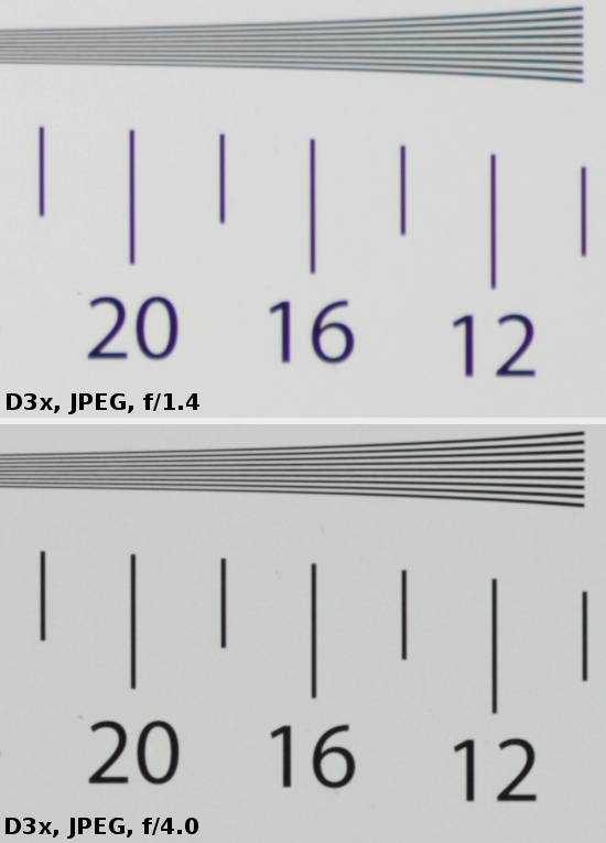

Na zakończenie tego rozdziału prezentujemy, tradycyjne już, wycinki centrum naszej tablicy testowej pobrane z plików JPEG zapisywanych równolegle z RAW-ami.
Sigma 85 mm f/1.4 EX DG HSM - Rozdzielczość obrazu
