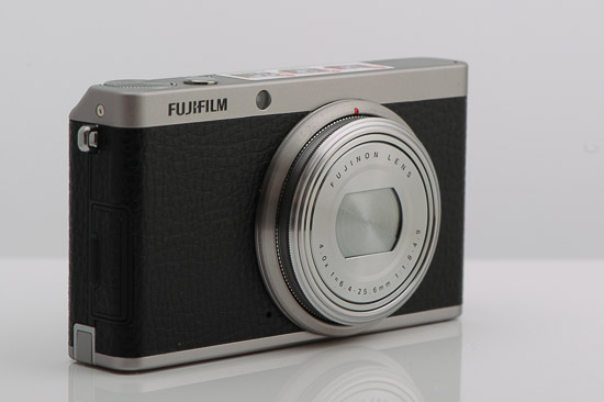

Model XF1 jest pierwszą w serii X konstrukcją stylową. I to stylową w pełnym tego słowa znaczeniu: dzięki aluminiowemu korpusowi owiniętemu imitacją skóry mamy wrażenie, że projektanci za główny cel postawili sobie bycie zauważonym. To totalne przeciwieństwo do konkurencyjnych modeli, takich jak Sony RX100 czy Canon S110, których prostota raczej nasuwa skojarzenia z dyskrecją. Co więcej, do XF1 oferowana jest opcjonalna skórzana kabura, która dopełnia stylistycznie zestaw. Nie zapominajmy też o mechanizmie włączania zasilania – to kolejny element, dający właścicielowi poczucie odrębności czy nawet wyjątkowości, można więc powiedzieć, że XF1 jest sprzętem dla osób, które wygląd zewnętrzny cenią bardziej od tego, co kryje się we wnętrzu. Ale i tam jest co podziwiać, choćby matrycę w unikalnej technologii EXR, opracowaną, by dostarczać najlepszy obraz niezależnie od warunków: czy podczas wypadu na łono natury w słoneczny dzień, czy w trakcie fotografowania zachodu słońca na tle wieczornego miasta. Użytkownik ma też do dyspozycji cyfrowe filtry, symulację kliszy filmowej, filmowanie, panoramy czy sterowanie manualne – a wszystko po to, by zaspokoić potrzeby entuzjasty fotografii.

Aparat dzięki zastosowaniu aluminium oraz imitacji skóry sprawia bardzo dobre wrażenie estetyczne, nawiązując konstrukcją do czasów dominacji aparatów dalmierzowych. Zachowuje przy tym raczej niewielką masę. Konstrukcja jest zwarta i solidna. Nietuzinkowe rozwiązanie włącznika zasilania z początku może wydawać się dość dziwne, jednak prędko przekonujemy się, że jest też wyjątkowo ergonomiczne, a przy okazji szybkie. Faktycznie aparat jest gotowy do użytku tuż po włączeniu. Zapewne jednak znajdą się osoby, dla których takie rozwiązanie będzie przekleństwem i karą za grzechy.
