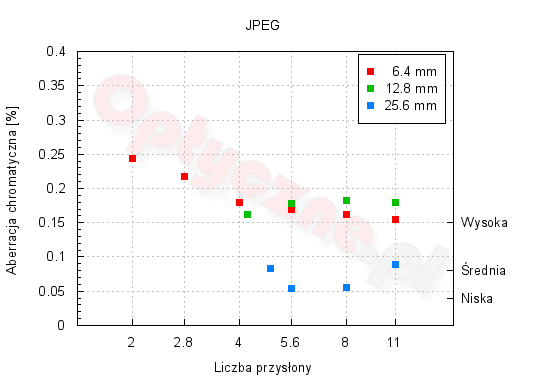

Rozdzielczość
Testy rozdzielczości przeprowadzamy na podstawie zdjęć tablicy ISO12233, które są robione dla różnych długości ogniskowych i różnych wartości przysłony. Następnie dokonujemy obliczeń zarówno dla centrum, jak i brzegu kadru. Wyniki prezentujemy w postaci wartości funkcji MTF50. Tradycyjnie pomiarom podlegały zarówno pliki JPEG (w rozdzielczości 12 MPix), jak i surowe pliki RAW (wywołanych do formatu TIFF 6 MPix za pomocą programu dcraw).
Na początek przyjrzyjmy się porównaniu trzech aparatów, które posiadają podobnej wielkości matrycę, tę samą rozdzielczość, a przez to podobne limity dyfrakcyjne.
Fujifilm XF1 - Optyka
Od razu rzuca się o oczy znaczne przesunięcie wykresu dla XF1 – wynika to z prostego faktu: szybkiego zmniejszania się maksymalnego otworu względnego. Gdyby nie to, potencjalnie moglibyśmy spodziewać się jeszcze lepszych wyników. Mimo tego obiektyw XF1 sprawuje się na tle konkurentów bardzo dobrze.

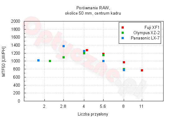

Przejdźmy teraz do analizy optyki aparatu XF1. Zacznijmy od wyników otrzymanych dla plików RAW z centrum kadru.
Jak widać na powyższym wykresie, testowany aparat osiąga najwyższą rozdzielczość już od pełnego otworu przysłony. Każde jej przymknięcie delikatnie degraduje uzyskany wynik, co nie jest niezwykłe, jako że dla f/4 występuje już limit dyfrakcyjny. Tym, na co powinniśmy zwrócić uwagę, są niezwykle równe wyniki pracy obiektywu niezależnie od użytej kombinacji przysłony i ogniskowej. Dla najkrótszej ogniskowej i najbardziej otwartej przysłony aparat ten notuje najwyższy wynik w porównaniu do takich konstrukcji, jak niedawno testowane modele Olympus XZ-2 czy Panasonic LX-7.

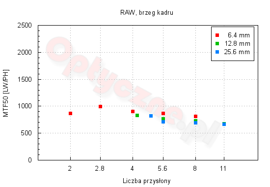

Przejdźmy do zachowania obiektywu na brzegu kadru.
Sytuacja na brzegu kadru wygląda podobnie jak dla wykresu centralnej jego części – nadal wyniki są bardzo zbliżone do siebie niezależnie od użytej kombinacji przysłony i ogniskowej. Uwagę zwraca spadek notowanych wyników o około 300 linii dla najkrótszej ogniskowej. Może to być spowodowane aberracją chromatyczną. Przy ekwiwalencie 50 mm i pozycji tele wyniki są zbliżone do wartości uzyskiwanych w centrum. To znak, że największy wpływ na otrzymywane wyniki ma dyfrakcja.

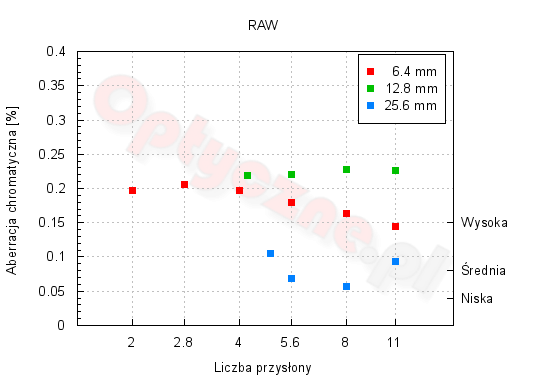

Poniżej zamieszczamy wyniki pomiaru rozdzielczości przeprowadzonego na plikach JPEG o rozmiarze 12 MPix, które wykonaliśmy z wyostrzaniem ustawionym na minimalną wartość. Wykresy prezentują wyniki dla centrum i brzegu kadru.
Zarówno w centrum jak i na brzegu kadru wyniki notowane dla plików JPEG są wyraźnie lepsze niż w wypadku RAW-ów. Oznacza to, że nawet na minimalnym poziomie wyostrzania JPEG-ów proces ten jest dość wyraźny. Widoczna jest duża dysproporcja między najkrótszą a najdłuższą ogniskową na brzegu kadru. To znak, że o ile wyostrzenie jest aplikowane równomiernie dla całego kadru, muszą występować jeszcze dodatkowe elementy powodujące utratę jakości na brzegu, jak na przykład dystorsja czy koma.

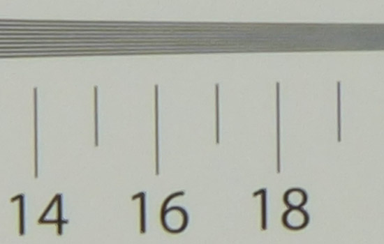

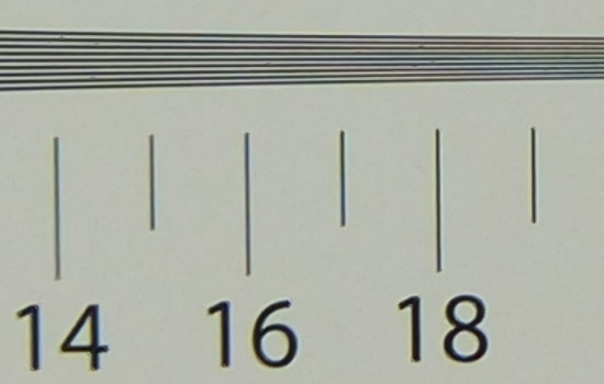

Na zakończenie tej części rozdziału prezentujemy wycinki zdjęć tablicy testowej (w formacie JPEG) w skali 1:1 z okolic centrum kadru dla maksymalnej i minimalnej rozdzielczości.
6.4 mm f/2.8
6.4 mm f/11

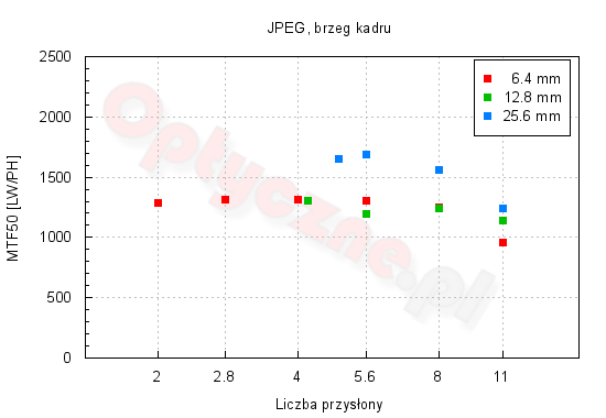

Aberracja chromatyczna
Przypomnijmy, że w naszej ocenie wartości aberracji wykraczające ponad 0.15% są uznawane za bardzo silne i widoczne na zdjęciach. Powyżej 0.8% uznajemy je za umiarkowane, a powyżej 0.04% za nieznaczące. Poniżej 0.04% możemy potraktować aberrację jako znikomą, czyli trudno dostrzegalną.
Okazuje się, że niezależnie od użytej przysłony, jedynie dla pozycji tele aparat plasuje się w zakresie wartości wady, który określamy mianem „średniej”. W pozostałym jest ona wysoka, a nawet bardzo wysoka. Zakładamy, że to oznaka dość niewielkiej programowej ingerencji w usunięcie tej wady – trudno nam uwierzyć, że wyniki obrazują efekt redukcji aberracji.
W modelu XF1 wartość 0.25% odpowiada 3 pikselom. Oznacza to, że aberracja jest doskonale widoczna przy oglądaniu zdjęcia w powiększeniu 1:1, a także może być zauważalna przez wprawne oko na odbitkach rozmiaru 20×30 cm. Na szczęście tak gigantycznych rozmiarów aberrację uświadczymy tylko na najkrótszej ogniskowej oraz przy najbardziej otwartej przysłonie.

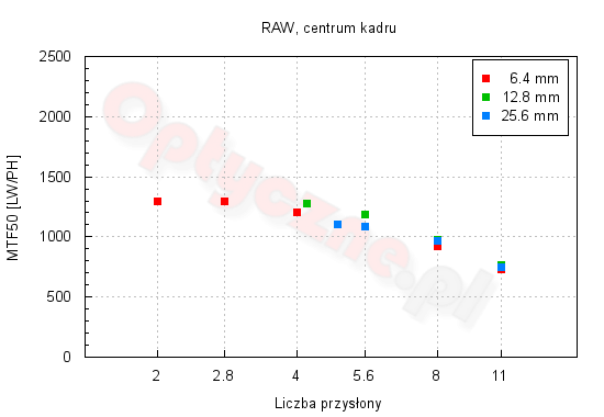

Spójrzmy zatem, co kryją w sobie pliki RAW.
Krótko mówiąc, to absolutna wpadka konstruktorów – dawno nie testowaliśmy kompaktu o tak mocno widocznej aberracji. Przypomnijmy, że niekoniecznie musi ona być spowodowana jakością elementów optycznych, ale także luzami na tubusach. Ponieważ aberracja w plikach JPEG utrzymuje się na podobnym poziomie – co sugeruje brak korekcji przy tworzeniu tych plików – warto zwrócić uwagę na dysproporcję między wynikami z obu formatów dla najkrótszej ogniskowej. Większe wartości dla plików JPEG mogą sugerować programowe prostowanie dość sporej dystorsji dla tej ogniskowej.
W tabelce poniżej prezentujemy w skali 1:1 wycinki zdjęć tablicy testowej przedstawiające krawędzie czerni i bieli z najwyższym i najniższym poziomem aberracji chromatycznej według wyników otrzymanych dla surowych plików wywołanych programem dcraw.
12.8 mm f/8 25.6 mm f/8
Fujifilm XF1 - Optyka Fujifilm XF1 - Optyka

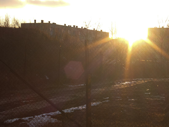

Odblaski
Przypomnijmy, że obiektyw XF1 składa się z 7 soczewek ułożonych w 6 grupach, czyli posiada aż 12 powierzchni potencjalnie powodujących odblaski na wynikowej fotografii. Aparat z odblaskami radzi sobie średnio. Są one najwyraźniej widoczne przy maksymalnym wysunięciu obiektywu i przymkniętej przysłonie; wówczas kolorowe promieniste wzory znacząco zniekształcają rejestrowany obraz.
6.4 mm, f/10
25.6 mm, f/8
