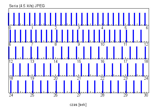

Dokładne wyniki naszych pomiarów dla podstawowego trybu zdjęć seryjnych prezentujemy na poniższych wykresach.
Canon EOS 6D - Użytkowanie i ergonomia

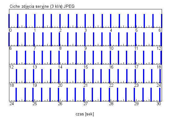

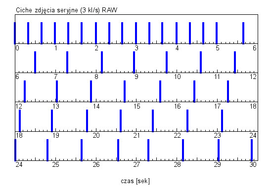

Maksymalna prędkość fotografowania zarówno dla JPEG-ów, jak i RAW-ów osiąga niemal 4.5 kl/s, czyli wartość deklarowaną. Warto zauważyć, że w przypadku JPEG-ów aparat utrzymuje maksymalną prędkość fotografowania przez około 11 sekund, a spowolnienie po przepełnieniu bufora nie jest zbyt duże. Na tym etapie zdjęcia wykonują się ze średnią prędkością 3.1 kl/s. Dla RAW-ów seria jest oczywiście krótsza, a po jej wykonaniu aparat zwalnia do prędkości około 1.2 kl/s. Spójrzmy teraz na szczegółowe wyniki dla trybu "ciche zdjęcia seryjne".
Dla JPEG-ów, przez cały 30 sekundowy test, aparat utrzymywał maksymalną prędkość fotografowania, czyli 3 kl/s. Dla surowych plików 6D również nie miał problemów z osiągnięciem prędkości 3 kl/s, jednak w tym przypadku seria trwała 5 sekund. Po jej wykonaniu aparat zwolnił do prędkości 1.2 kl/s.

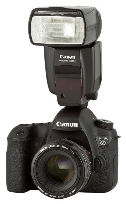

Canon 6D, podobnie jak jego bardziej zaawansowany brat 5D Mark III, nie ma wbudowanej lampy błyskowej. Na drugiej stronie menu fotografowania znajdziemy zbiór ustawień dotyczących zewnętrznej lampy błyskowej, którą można oczywiście podłączyć do aparatu za pomocą gorącej stopki. Ustawienia lampy zawierają:
  • Lampa błyskowa (włącz/wyłącz),
  • Pomiar E-TTL II (wielosegmentowy, uśredniony),
  • Tryb Av – czas synchronizacji błysku (automatyczny, automatyczny w zakresie 1/180–1/60, stały 1/180),
  • Nastawy lampy (uzależnione od podłączonej lampy),
  • Nastawy C.Fn w Speedlite.
Istnieje możliwość regulacji kompensacji mocy błysku w maksymalnym zakresie ±3 EV z krokiem 1/3 EV.

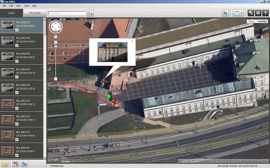

Ciekawym rozwiązaniem jakie zastosowano w Canonie 6D jest niewątpliwie w wewnętrzny odbiornik GPS. Poza geotagowaniem wykonywanych zdjęć, GPS umożliwia także zapisywanie do odpowiedniego pliku aktualnej pozycji aparatu. Ponieważ odbiornik po jego włączeniu działa nieprzerwanie (nawet kiedy aparat jest wyłączony) dane o położeniu są na bieżąco aktualizowane. W opcjach GPS-u możemy ustalić co jaki czas ma następować aktualizacja pozycji, a do wyboru są następujące możliwości: 1, 5, 10, 15, 30 sekund i 1, 2, 5 min. Dane zapisywane są w pamięci aparatu, a pliki rejestru można zaimportować do komputera korzystając z programu EOS Utility lub przenieść je na kartę pamięci. Do dyspozycji mamy także opcję umożliwiającą ustawianie czasu w aparacie w oparciu o dane z systemu GPS.

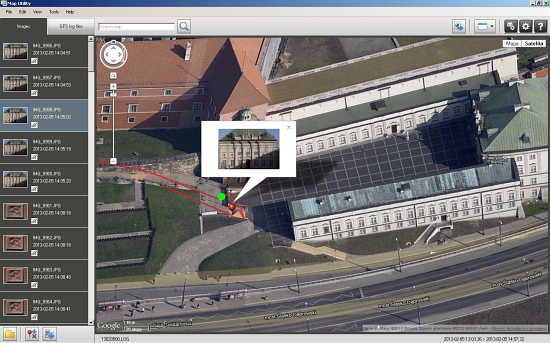

Testując aparat, sprawdziliśmy jak w praktyce działa funkcja GPS. Podczas jednego z wyjść na zdjęcia przykładowe uruchomiliśmy odbiornik GPS i pozostawiliśmy włączony przez większość czasu wykonywania zdjęć. Ustawienie aktualnej pozycji po włączeniu GPS zajęło około 40 sekund, zatem całkiem szybko. Mimo że aktualizacja pozycji odbywała się co pół minuty, trzeba przyznać, że zarejestrowana trasa całkiem dobrze zgadza się z rzeczywistą. Przekonaliśmy się o tym nanosząc zarejestrowane dane na mapę, korzystając w tym celu z programu Map Utility dostarczanego przez producenta aparatu.
Widok programu Map Utility. Kliknij aby powiększyć

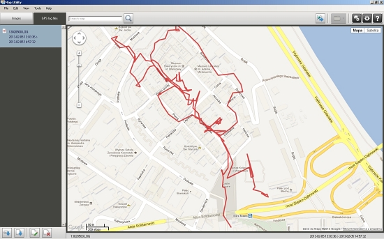

Sprawdziliśmy również z jaką dokładnością zostały wyznaczone współrzędne miejsc, w których wykonywaliśmy zdjęcia. W większości przypadków różnice w stosunku do rzeczywistej pozycji nie przekraczały kilku metrów. Widać to na załączonym poniżej przykładzie, na którym na mapie zaznaczone są pozycje zapisane w exifach zdjęć oraz rzeczywista pozycja fotografa (zielony punkt).
Ponieważ odbiornik GPS działa nawet po wyłączeniu aparatu, pozostawienie go aktywnego na dłuższy czas może skutkować rozładowaniem baterii. Postanowiliśmy zatem sprawdzić jak duży jest to problem. Przy niemal pełnym akumulatorze (stan wskazywał 99%) włączyliśmy odbiornik GPS i pozostawał on aktywny przez około 19 godzin. Aparat przez cały ten czas nie był używany i pozostawał w pomieszczeniu, zatem GPS nie miał w zasadzie szans na złapanie sygnału. Po tym czasie stan akumulatora wynosił 81%.

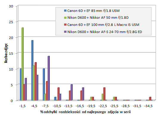

Standardowo w teście autofokusu wykonujemy serię 40 zdjęć. Na zastosowanym obiektywie ustawiamy przesłonę f/2.8 i fotografujemy tablicę rozdzielczości, każdorazowo przeogniskowując obiektyw. Wyniki przedstawiamy w postaci histogramu, który prezentuje procentowe wartości odchyłek od najlepszego pomiaru MTF50 w serii.
Widać na powyższym wykresie, że celność autofokusu 6D w przypadku obiektywu Canon EF 85 mm f/1.8 USM jest całkiem niezła. Prawie 2/3 wyników mieści się w przedziale odchyłek do 6%, a dodatkowo tylko w jednym przypadku przekroczona została wartość 9%. Trzeba jednak przyznać, że trafień w tzw. punkt nie ma jednak dużo, zwłaszcza w porównaniu do tego co pokazał D600 w połączeniu z Nikkorem AF 50 mm f/1.8D. Z drugiej jednak strony lustrzanka Nikona wypadła słabiej przy współpracy z obiektywem Nikkor AF-S 24-70 mm f/2.8G ED.
Wyników systemu AF w 6D z podpiętym obiektywem Canon EF 100 mm f/2.8 L Macro IS USM z pewnością nie da się pochwalić. Trafień w punkt jest naprawdę mało, a przypadków, w których odchyłki przekroczyły 9% jest jednak całkiem sporo. Warto wspomnieć, że w przypadku 6D nie zanotowaliśmy problemów z tym obiektywem, jakie obserwowaliśmy podczas testu Canona 1D X. Tym razem, niezależnie w którą stronę obiektyw był rozogniskowywany, AF pracował z porównywalną celnością.
Warto dodać, że obiektyw Canon EF 85 mm f/1.8 USM przy świetle 5500K wykazywał nieznaczny back focus i przed testem został skalibrowany w aparacie. Canon EF 100 mm f/2.8 L Macro IS USM przy tym samym oświetleniu nie wykazywał tendencji do ustawiania ostrości przed lub za obiektem.

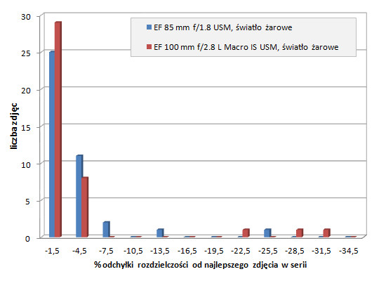

Postanowiliśmy także sprawdzić jak AF w 6D działa przy świetle żarowym. W tym przypadku obiektyw Canon EF 85 mm f/1.8 USM również wykazywał back focus jednak mniejszy niż przy świetle 5500K. Canon EF 100 mm f/2.8 L Macro IS USM dla odmiany ostrzył minimalnie przed obiektem. Po dokonaniu mikroregulacji w aparacie na obu obiektywach przeprowadziliśmy tradycyjny test celności AF, a wyniki prezentujemy poniżej.
Widać, że autofokus w tym przypadku pracował znacznie lepiej zarówno z jednym, jak i z drugim obiektywem. Znaczna większość trafień mieści się w przedziale odchyłek do 3% i jedynie w pojedynczych przypadkach aparat chybił zupełnie.

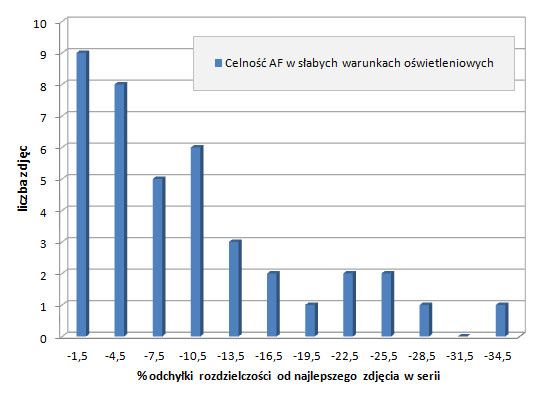

Przypomnijmy, że zakres detekcji centralnego punktu AF w 6D zaczyna się od -3 EV, a zatem nie powinien mieć problemów z pracą w kiepskich warunkach oświetleniowych. Postanowiliśmy zatem sprawdzić to w praktyce, przeprowadzając standardowy test celności AF w bardzo słabym świetle, z użyciem obiektywu Canon EF 85 mm f/1.8 USM. Parametry ekspozycji w tym teście wynosiły: 1.6 sekundy, f/2.8 oraz ISO 800. Otrzymane wyniki prezentujemy poniżej.
Widać że AF poradził sobie całkiem nieźle w tej sytuacji. Niemal 1/4 wyników mieści się w pierwszym przedziale, a w ponad połowie przypadków odchyłki nie przekroczyły 9%. Widać jednak, że nie jest idealnie, bowiem aparat od czasu do czasu pudłował.
