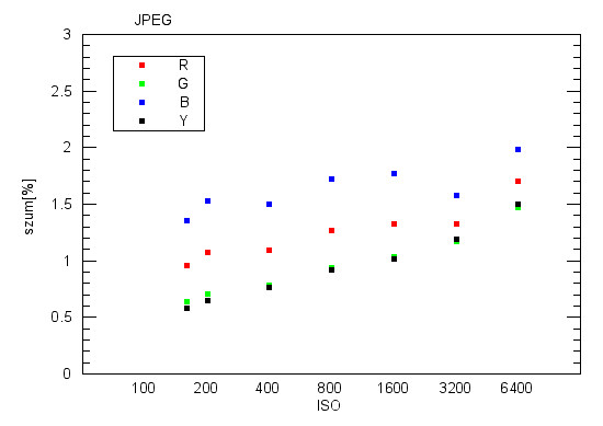

Tradycyjnie, na początku tego rozdziału, pokazujemy wykres prezentujący wyniki pomiaru szumu zarejestrowanego na zdjęciach JPEG. Warto poniższy wykres porównać z analogicznymi z testów Sony NEX-6 oraz Olympusa E-PL5, aby zweryfikować nasze obserwacje z poprzedniego rozdziału. Po pierwsze można zauważyć różnicę w rozkładzie składowych szumu. Podczas gdy w konkurencyjnych bezlusterkowcach rozrzut jest niewielki, w testowanym Nikonie widać że jest on wyraźnie większy z dominującą składową niebieską. Można zatem stwierdzić, że w liczbach V2 przegrywa z NEX-6 i E-PL5 (aczkolwiek nieznacznie) nawet na niższych czułościach. Operujemy jednak na tak niskim poziomie, że w praktyce szum jest właściwie niezauważalny. Dla wyższych czułości szum w testowanym aparacie wciąż pozostaje stosunkowo niski i również w tym zakresie nie widać wyraźniejszych różnic w stosunku do wspomnianych konkurentów.
Nikon 1 V2 - Szumy i jakość obrazu w RAW
Warto zwrócić uwagę, że przebieg punktów w zależności on użytej czułości jest w V2 bardzo nieregularny. Pierwsze załamanie widać już przy ISO 400 i dalszy przebieg jest stosunkowo płaski. Kolejne załamanie następuje przy ISO 3200, a przy ISO 6400 wzrost jest w zasadzie nieznaczny. O tym, że JPEG-i na wysokich czułościach są odszumiane pisaliśmy już w poprzednim rozdziale, a potwierdzeniem tego są informacje zawarte w instrukcji aparatu. Tego, które czułości producent uważa za wysokie jednak nie wiemy. Widać natomiast po wykresie, że proces odszumiania działa w różny sposób w zależności od wybranej czułości. Co więcej, dane wskazują, że zaczyna być aktywny przynajmniej już przy ISO 400, dla którego szum jest w zasadzie na porównywalnym poziomie jak dla ISO 200. Kto wie jednak, czy również przy najniższych czułościach odszumianie nie zachodzi.
