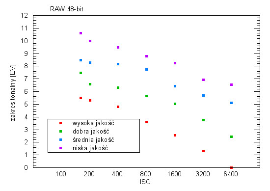

Testy zakresu tonalnego przeprowadzamy w oparciu o zdjęcia tablicy Stouffer T4110, zapisane w formacie RAW i przekonwertowane do 48-bitowych TIFF-ów za pomocą programu dcraw. Wyniki otrzymane dla V2 prezentujemy na poniższym wykresie. Tradycyjnie wyznaczyliśmy wartości zakresu tonalnego dla wysokiej, dobrej, średniej i niskiej jakości obrazu. Odpowiada to stosunkom sygnału do szumu na poziomie 10, 4, 2 i 1.
Nikon 1 V2 - Zakres tonalny
Dla najlepszej jakości obrazu przy ISO 160 Nikon notuje maksymalną wartość zakresu tonalnego na poziomie 5.5 EV. Trzeba przyznać, że wynik ten jest stosunkowo słaby. Co prawda jego poprzednik przy ISO 200 wypadł podobnie, jednak przy ISO 100 osiągnął 6 EV. W tej kategorii testowany Nikon wypada również słabo na tle konkurencji. Sony NEX-6 zanotował 6.7 EV aczkolwiek przy ISO 100, a Olympus E-PL5 przy ISO 200 osiągnął 6.5 EV.
Dla pozostałych kryteriów jakości obrazu maksymalne osiągi V2 nie zachwycają. Przy SNR=4 i 2 również wypada nieznanie gorzej niż jego poprzednik. Choć i tym razem V1 nadrabia obecnością ISO 100. Jedynie dla SNR=1 testowany aparat zanotował nieco lepszy wynik. W porównaniu do wspomnianych bezlusterkowców Sony i Olympusa, testowany Nikon wypada słabo. W zależności od przyjętego kryterium maksymalne wyniki NEX-6 są nawet o ponad 2 EV lepsze. W przypadku E-PL5 różnice są nieco mniejsze, ale i tak przewaga bezlusterkowca Olympusa jest dość wyraźna i przykładowo dla SNR=2 sięga niemal 1.5 EV.

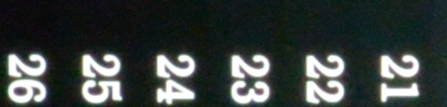

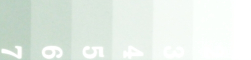

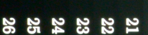

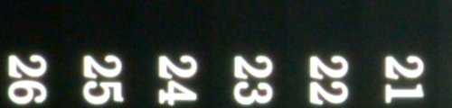

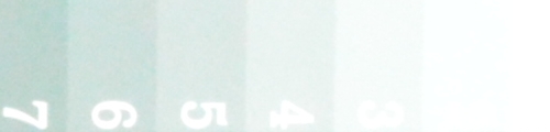

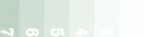

Zakres tonalny na plikach zapisanych w formacie JPEG możemy ocenić wizualnie na wycinkach zdjęć tablicy Stouffer T4110. Odległość pomiędzy sąsiednimi polami szarości wynosi 0.3 EV.

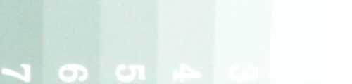

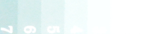

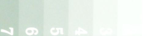

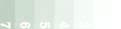

ISO Granica bieli
160 Nikon 1 V2 - Zakres tonalny
200 Nikon 1 V2 - Zakres tonalny
400 Nikon 1 V2 - Zakres tonalny
800 Nikon 1 V2 - Zakres tonalny
1600 Nikon 1 V2 - Zakres tonalny
3200 Nikon 1 V2 - Zakres tonalny
6400 Nikon 1 V2 - Zakres tonalny

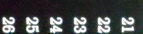

ISO Granica czerni
