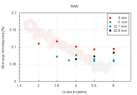

Rozdzielczość
Testy rozdzielczości przeprowadzamy na podstawie zdjęć tablicy ISO12233, które są robione dla różnych długości ogniskowych i różnych wartości przysłony. Następnie dokonujemy obliczeń zarówno dla centrum, jak i brzegu kadru. Wyniki prezentujemy w postaci wartości funkcji MTF50. Tradycyjnie pomiarom podlegały zarówno pliki JPEG, jak i surowe pliki RAW.
Zacznijmy od wyników otrzymanych dla plików RAW z centrum kadru.
Nikon Coolpix P7700 - Optyka
Jak widać na powyższym wykresie, testowany aparat osiąga najwyższą rozdzielczość dla przysłon f/2 oraz f/2.8 dla najkrótszej ogniskowej. Dalsze przymykanie przysłony jak i zwiększanie ogniskowej powoduje spadek rozdzielczości. Jeśli weźmiemy pod uwagę wielkość i rozdzielczość matrycy, oznacza to, że głównie dyfrakcja ogranicza osiągi obiektywu, a wyniki na poziome 1700 linii należy traktować jako znakomite. Aberracje optyczne dają oczywiście o sobie znać, ale zauważalny wpływ na rozdzielczość w centrum kadru mają tylko w samych okolicach maksymalnego otworu względnego.

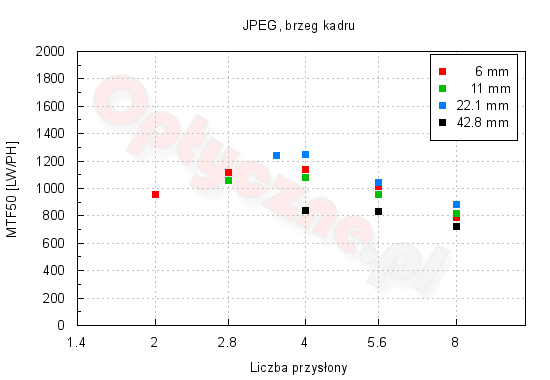

Spójrzmy teraz na zachowanie się obiektywu na brzegu kadru.
Tutaj sytuacja nie jest już tak klarowna jak przy centrum kadru. Widać wyraźną granicę, dla której aparat osiąga najlepsze rezultaty - to przysłona f/4. Za nią wyniki są podobne do tych z centrum kadru - z tą różnicą, że zwiększa się dysproporcja między poszczególnymi ogniskowymi. Obiektyw najlepiej spisuje się, gdy ustawimy go na 22.1 mm (ekwiwalent 90 mm), natomiast najsłabsze wyniki na brzegu notuje po ustawieniu w pozycji “tele”. Widzimy też, że wartości dla szerokiego kąta i maksymalnie otwartej przysłony ograniczone są inną wadą. Z następnego podrozdziału dowiemy się, czy to aberracja chromatyczna.
Patrząc całościowo na wykresy, stwierdzamy, że dysproporcje między centrum a brzegiem kadru nie są duże pod warunkiem ustawienia przysłony na wartość f/4 lub większą. Wyjątkiem jest maksymalna ogniskowa, dla której pogorszenie jakości na brzegu kadru jest naprawdę duże i to niezależnie od użytej przysłony.

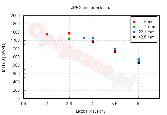

Poniżej zamieszczamy wyniki pomiaru rozdzielczości przeprowadzonego na plikach JPEG, które wykonaliśmy z wyostrzaniem ustawionym na minimalną wartość. Wykresy prezentują wyniki dla centrum i brzegu kadru.

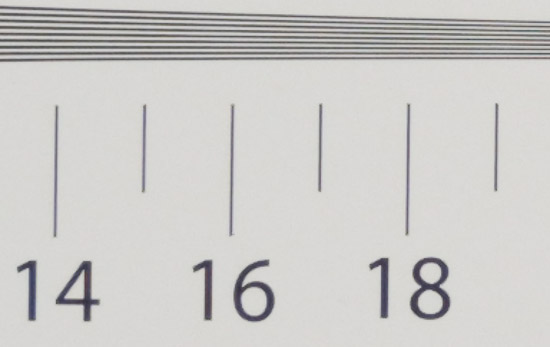

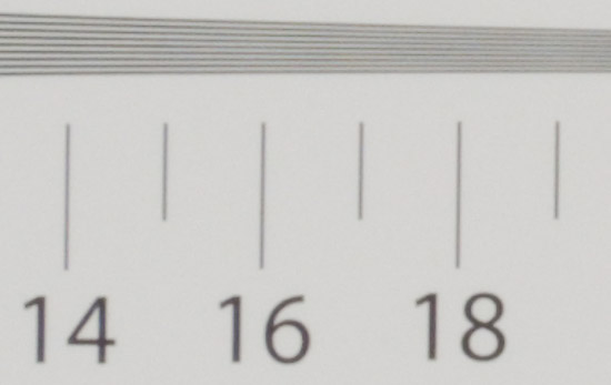

Zarówno w centrum jak i na brzegu kadru wyniki notowane dla plików JPEG są bardzo podobne do tych uzyskanych z pomiarów plików RAW. Oznacza to, że na minimalnym poziomie proces wyostrzania JPEG-ów - o ile w ogóle zachodzi - jest niezauważalny.
Na zakończenie tej części rozdziału prezentujemy wycinki zdjęć tablicy testowej (w formacie JPEG) w skali 1:1 z okolic centrum kadru dla maksymalnej i minimalnej rozdzielczości.
6 mm f/2

6 mm f/8

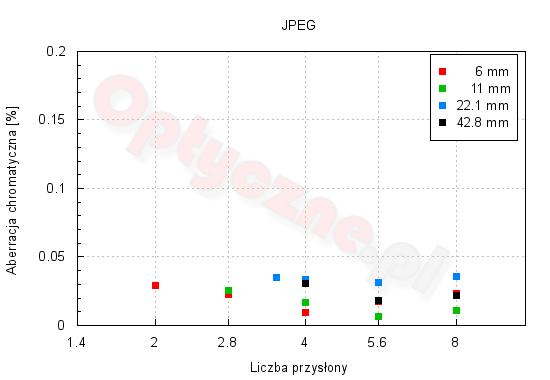

Aberracja chromatyczna
Aberracja chromatyczna w aparacie P7700 nie stanowi żadnego problemu. Dla każdej kombinacji ogniskowej i przysłony zmierzony poziom aberracji chromatycznej został przez nas sklasyfikowany jako znikomy.
Przypomnijmy, że w naszej ocenie wartości aberracji wykraczające ponad 0.15% są uznawane za bardzo silne i widoczne na zdjęciach. Powyżej 0.08% uznajemy je za umiarkowane, a powyżej 0.04% za nieznaczące. Poniżej 0.04% możemy potraktować aberrację jako znikomą, czyli trudno dostrzegalną.
Analizując pliki RAW, widzimy, że niezależnie od użytej kombinacji ogniskowej i przysłony aparat plasuje się poniżej poziomu wady, który określamy mianem “umiarkowana”. Spójrzmy na wyniki pomiarów surowych plików.
Jak widać, wada nie wykracza poza poziom umiarkowany - i to tylko dla najkrótszej ogniskowej. Dla innych ogniskowych w całym zakresie przysłon utrzymuje się ona na poziomie nieznaczącym.
