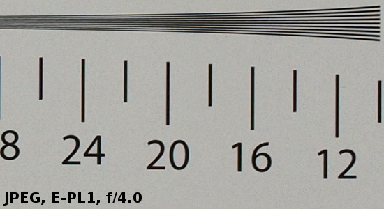

Ta rozbieżność zastanowiła nas na tyle, że zdecydowaliśmy się sprawdzić dokładniej, jak wygląda profil rozdzielczości w całym kadrze. W tym celu wykorzystaliśmy dodatkowe pola do pomiaru rozdzielczości, których używamy w testach obiektywów pełnoklatkowych. Przypomnijmy więc wygląd naszej tablicy do testów rozdzielczości.
Panasonic Leica DG Macro-Elmarit 45 mm f/2.8 ASPH. M.O.I.S. - Rozdzielczość obrazu
Zaprezentowane wcześniej pomiary w centrum i na brzegu kadru zostały uzyskane poprzez uśrednienie pomiarów z obszarów oznaczonych kolorem czerwonym i niebieskim. Dodatkowo zdecydowaliśmy się sprawdzić zachowanie w miejscu oznaczonym kolorem zielonym. Wyniki są znacznie lepsze, bo na maksymalnym otworze względnym dochodzą do ponad 41 lpmm, na f/4.0 do prawie 51 lpmm, a na f/5.6 do ponad 56 lpmm. Widać więc, że ostrość tylko na samym brzegu jest słaba, a większa część kadru (nie tylko okolice centrum) jest w pełni użyteczna nawet na maksymalnym otworze względnym.
Warta zauważenia jest jeszcze jedna rzecz. Wyniki rozdzielczości notowane na najmniejszej tablicy testowej użytej w niniejszym teście, potrafiły być nawet o 10% lepsze niż na większych tablicach. A ponieważ przy małej tablicy fotografujemy z bliska, oznacza to, że obiektyw, jak na bardzo dobry instrument makro przystało, został zoptymalizowany do pracy w okolicy skali odwzorowania 1:1 czy 1:2 i tam właśnie notuje maksimum swoich możliwości.
