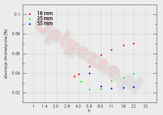

5. Aberracja chromatyczna

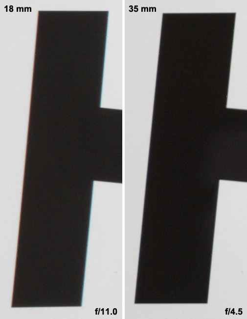

Aberracja chromatyczna w Samsungu NX 18–55 mm f/3.5–5.6 OIS nie jest dużym problemem. Dla ogniskowych od 35 mm wzwyż jej kontrola jest świetna i nie osiąga nawet poziomu 0.04%. Dopiero na najszerszym kącie i większych wartościach przysłony sięga ona poziomu dostrzegalności, zatem objawić się może w typowych krajobrazowych parametrach typu 18 mm i f/8.0–f/11. Nawet wtedy jest to jednak poziom akceptowalny. Testy autofokusa z rozdziału 10 są również doskonała okazją do zbadania występowania podłużnej aberracji chromatycznej, która jednak w testowanym obiektywie nie okazała się problemem.
Samsung NX 18-55 mm f/3.5-5.6 OIS - Aberracja chromatyczna
