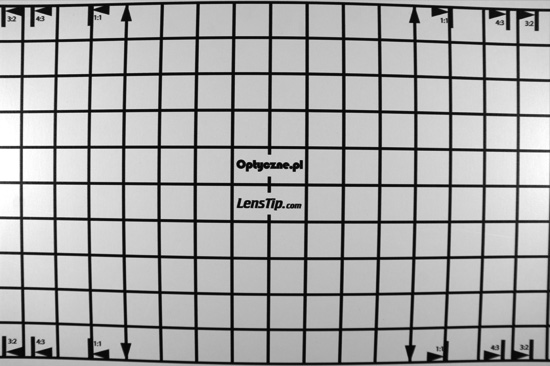

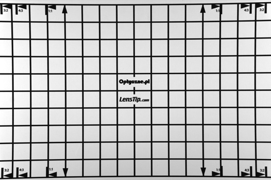

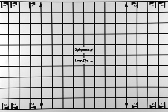

6. Dystorsja
Pomiary dystorsji nie zachwycają wynikami, podobnie jak miało to miejsce w Sony E 18–55 mm f/3.5–5.6 OSS, do którego są one mocno zbliżone. Na najszerszym kącie mamy bowiem bardzo wyraźną beczkę o wartości −4.38%, która w okolicach 30 mm zeruje się, by już przy 35 mm przekształcić się w zniekształcenie poduszkowate o wartości 1.01%. Co gorsza rośnie ono wraz z wydłużaniem ogniskowej i dla 55 mm osiąga już całkiem wyraźną wartość 1.64%. Korekcja dystorsji jest najwyraźniej bolączką projektantów wszystkich obiektywów kitowych w systemach bezlusterkowych.
Samsung NX
18–55 OIS
Sony E
18–55 OSS
Olympus M.Zuiko
14–42
Canon EF-S
18–55 IS
14–20 mm
−4.38%
−4.16%
−5.48%
−3.96%
30–35 mm
1.01%
2.16%
1.29%
−0.17%
42–55 mm
1.64%
1.52%
2.86%
0.42%
Samsung NX 18-55 mm f/3.5-5.6 OIS - Dystorsja
