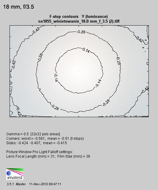

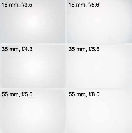

Podobnie jak w teście Samsunga NX 30 mm f/2.0 musimy podkreślić, że pomiary przeprowadzone zostały w oparciu o pliki RAW. Użyty w teście Samsung NX10 wykazuje bowiem istotne różnice pomiędzy nimi, a wynikowymi plikami JPEG – są one przycinane i wykazują trochę mniejszy spadek jasności w rogach kadru.
Poniższe wycinki prezentują miniaturki zdjęć testowych dla trzech ogniskowych i wartościach przysłony w okolicach wartości minimalnych.
Samsung NX 18-55 mm f/3.5-5.6 OIS - Winietowanie

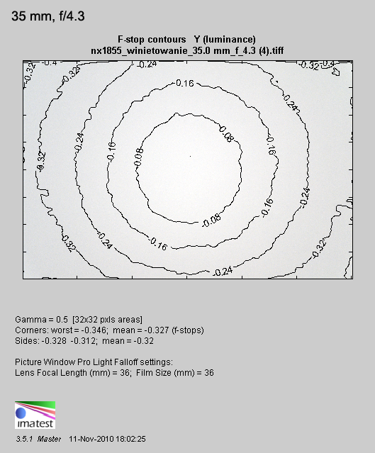

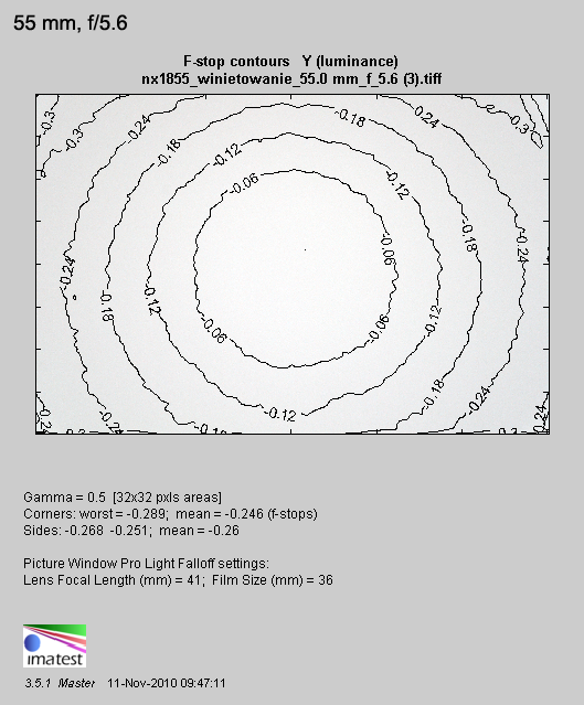

Winietowanie jest widoczne gołym okiem, aczkolwiek nie jest też zbyt dokuczliwe. Największe, o wartości 16% (−0.51 EV) występuje dla najszerszego kąta i praktycznie nie zależy od wartości użytej przysłony. Wraz w wydłużaniem ogniskowej jego wartość maleje do 11% (−0.33 EV) dla 35 mm i 8% (−0.25 EV) dla 55 mm. Przymykanie przysłony zmniejsza poziom winietowania dla tych ogniskowych do odpowiednio 9% i 6% dla przysłony f/16.0.
