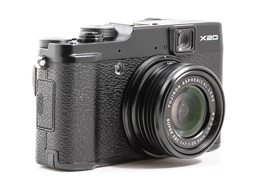

Budową model X20 nie różni się niczym od wersji X10. Można wręcz powiedzieć, że producent odświeżył konstrukcję wewnętrzną, zewnętrze pozostawiając takim samym. Ten fakt nie dziwi – jest ono bardzo dobre. Tak jak w poprzedniku, w aparacie tym odnajdziemy odmienny sposób włączania urządzenia: za pomocą dedykowanego pierścienia zoomu. Dzięki temu proces uruchamiania kompaktu jest natychmiastowy – choć zdarzało się, że aparat się nie włączył.
Fujifilm X20   - Budowa i jakość wykonania
X20 nie jest też ciężki – mimo zastosowania magnezowego korpusu obudowy wraz z akumulatorem i kartą pamięci waży 353 g, czyli o 3 g więcej od X10.
Do jakości wykonania nie można mieć żadnych zastrzeżeń. Elementy korpusu są dobrze dopasowane, a całość sprawia bardzo pozytywne wrażenie.

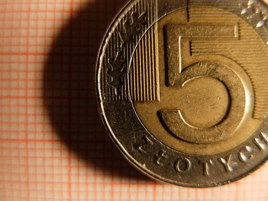

Aparat X20 posiada dedykowany tryb makro, umożliwiający fotografowanie z odległości 10 cm od przedniej soczewki (dla szerokiego kąta). Dodatkowy tryb to tak zwane Super Macro pozwalające uzyskać ostry obraz już z odległości 1 cm. Dzięki temu możemy fotografować motywy w skali odwzorowania 1:3.75. Taka wartość powiększenia wydawać się może niewielka, jednak gdy weźmiemy pod uwagę współczynnik krotności ogniskowej matrycy równy 4.09 – realne powiększenia obrazu w tym trybie, odniesione do formatu małoobrazkowego, wynosi 1.09:1.
Tryb makro
Warto zwrócić uwagę, jak wielki problem w trybie Super Macro stanowi prawidłowe oświetlenie fotografowanego motywu. Nieprzydatnym też staje się optyczny wizjer – z uwagi na zjawisko paralaksy nie będziemy widzieć tego, co chcemy sfotografować.

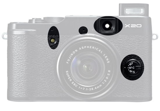

Przednia ścianka to miejsce zajmowane w znakomitej większości przez obiektyw. Otoczony jest on specjalnym pierścieniem, którym regulujemy zoom. Pełni on też rolę wyłącznika zasilania. Po lewej stronie obiektywu producent umieścił diodę wspomagającą układy autofokusu, natomiast nad obiektywem, lekko po lewej stronie, znajduje się mikrofon stereofoniczny. Obok niego, bardziej na prawo, znajduje się okienko wizjera lunetkowego. Ostatnim elementem sterowania jest przełącznik trybu ustawiania ostrości znajdujący się po prawej stronie obiektywu. Udostępnia on poniższe opcje:
  • MF, czyli tryb manualny,
  • AF-C, czyli tryb automatyczny ciągły,
  • AF-S, czyli tryb automatyczny pojedynczy.

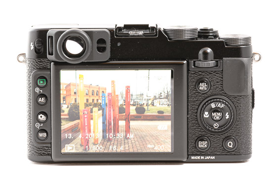

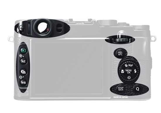

Tylną ściankę zajmuje przede wszystkim wyświetlacz LCD. Na górze ścianki, po lewej stronie, znajduje się dźwignia zwalniająca mechanizm sprężynowy lampy błyskowej. Obok niego mieści się wizjer z czujnikiem zbliżeniowym i korektą dioptrażu. Po lewej stronie wyświetlacza odnajdziemy 4 przyciski o następujących funkcjach:
  • odtwarzania,
  • AE/powiększania,
  • trybu wyzwalania migawki/pomniejszania,
  • balansu bieli.
Po prawej stronie wyświetlacza umieszczono panel sterowania aparatem, a na górnym brzegu obudowy – główną rolkę sterującą, która funkcjonuje też jako przycisk. Dalej widzimy przycisk blokady ekspozycji i czterokierunkowy wybierak, którego pierścień pełni rolę drugorzędnej rolki sterującej, a przyciski kierunkowe odpowiadają za:
  • kasowanie/tryb autofokusu,
  • tryb lampy błyskowej,
  • samowyzwalacz,
  • tryb makro.
Poniżej wybieraka odnajdziemy dedykowane klawisze DISP/BACK oraz Q.
Czytelnicy porównujący opisywany aparat do poprzednika powinni w tym miejscu zauważyć różnicę: mało użyteczny przycisk RAW zastosowany w modelu X10 ustąpił miejsca przyciskowi Q aktywującemu podręczne menu, tak jak w modelu X-Pro1.

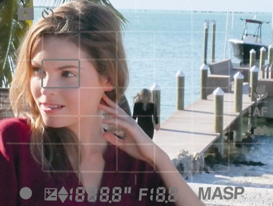

Wizjer w aparacie X20 wyposażony jest w regulację dioptrażu (w zakresie od −3,5 do +1,5) oraz czujnik zbliżeniowy. Jego konstrukcja optyczna umożliwia zmianę powiększenia zgodnie z ustawioną ogniskową obiektywu. Oczywiście w związku z typem wizjera (w opisywanym modelu zastosowano wizjer lunetkowy) obraz widziany przez niego jest lekko przesunięty względem tego, co zobaczymy na finalnym zdjęciu. Im bliżej znajduje się fotografowany obiekt, tym większe jest zjawisko paralaksy, a przy nastawie na szeroki kąt część obrazu w wizjerze będzie przesłaniał obiektyw.
Jak już wspominaliśmy, wizjer został wyposażony w wyświetlacz LCD. W linii statusowej pokazywane są nie tylko aktualne nastawy ekspozycji (czas migawki i przysłona), ale także tryb pracy aparatu, korekta ekspozycji i czułość ISO. Dodatkowo wyświetlacz ten umożliwia pokazywanie aktywnie ustawionego punktu AF oraz specjalne ikony oznaczające:
  • aktywną lampę błyskową,
  • aktywny samowyzwalacz,
  • alarm paralaksy,
  • błąd ustawiania ostrości,
  • ostrzeżenie o możliwości poruszenia zdjęcia.
Wizjer ten to wielki krok naprzód w porównaniu do zwykłych wizjerów tunelikowych. Podczas fotografowania z jego użyciem natknęliśmy się jednak na pewną niedogodność – w wypadku korzystania z pojedynczego punktu AF aparat nie pokazuje go, tylko potwierdza, gdy ustawi na nim ostrość. Gdy wybierzemy centralny punkt, opisana wada nie będzie wielkim dyskomfortem. Trzeba też pamiętać, że wizjer nie ma też pełnego pokrycia kadru – widoczny obraz pokrywa zaledwie 85% fotografowanego obszaru.
