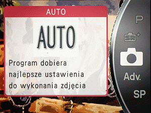

Tryby pracy
Koło trybów pracy aparatu oferuje dostęp do opcji:
  • P – tryb półautomatyczny,
  • S – tryb preselekcji migawki,
  • A – tryb preselekcji przysłony,
  • M – tryb manualny,
  • C1, C2 – przywołanie konfiguracji z pamięci,
  • Auto SR – tryb pełnej automatyki z rozpoznawaniem fotografowanej sceny,
  • Auto – tryb pełnej automatyki,
  • ADV – tryby specjalne,
  • SP – tryby tematyczne.

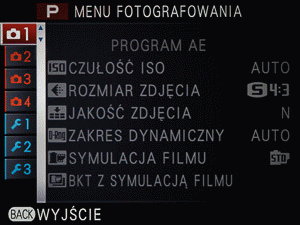

Menu fotografowania składa się z następujących opcji:
  • pierwsza zakładka:
    • czułość ISO,
    • rozmiar zdjęcia,
    • jakość zdjęcia,
    • dynamika,
    • symulacja kliszy,
    • bracketing z symulacją kliszy,

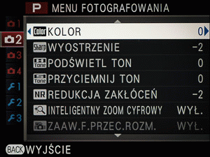

  • druga zakładka:
    • kolor,
    • wyostrzanie,
    • podświetl ton,
    • przyciemnij ton,
    • redukcja zakłóceń (szumu),
    • inteligentny zoom cyfrowy,
    • zaawansowana funkcja przeciwdziałania rozmyciu,
    Fujifilm X20   - Użytkowanie i ergonomia

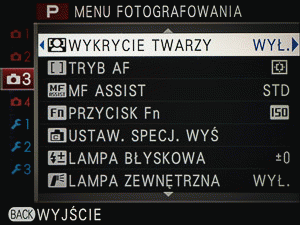

  • trzecia zakładka:
    • wykrywanie twarzy,
    • tryb AF,
    • asystent MF,
    • przycisk Fn,
    • ustawienia specjalne wyświetlania,
    • lampa błyskowa,
    • lampa zewnetrzna,

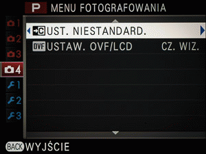

  • czwarta zakładka
    • ustawienia niestandardowe (konfiguracja trybów C1 i C2),
    • ustawienia OVF/LCD.

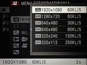

    Opcje trybu filmowego to:
    • tryb filmu,
    • symulacja filmu,
    • fotografowanie w filmie,
    • regulacja poziomu mikrofonu.

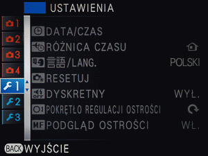

    Lista opcji konfiguracji obejmuje:
      • data i czas,
      • różnica czasu,
      • język,
      • resetuj,
      • dyskretny,
      • pokrętło regulacji ostrości,
      • podgląd nieostrości,

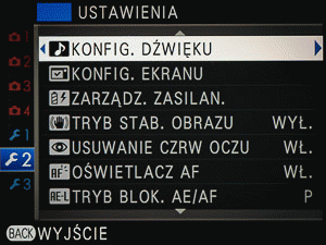

    • druga zakładka:
      • konfiguracja dźwięku,
      • konfiguracja ekranu,
      • zarządzanie zasilaniem,
      • tryb stabilizacji obrazu,
      • usuwanie czerwonych oczu,
      • oświetlacz AF,
      • tryb blokowania AE/AF,

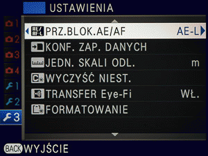

    • trzecia zakładka:
      • funkcja klawisza AE/AF,
      • konfiguracja zapisu danych,
      • jednostka odległości,
      • wyczyść niest. (czyli kasowanie ustawień trybów użytkownika C),
      • transfer EyeFi,
      • formatowanie.

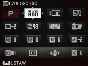

    Ciekawym elementem obsługi jest – tak jak w modelu X-pro1 – klawisz Q. Jego wciśnięcie powoduje wyświetlenie na ekranie szybkiego menu, które umożliwia natychmiastowy podgląd i zmianę wielu parametrów aparatu.

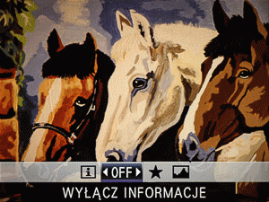

    Tryb odtwarzania, który wywołamy przez dłuższe przytrzymanie przycisku PLAY (nawet gdy aparat jest uśpiony), oferuje nam podgląd:
    • samego zdjęcia czy filmu,
    • pełnej informacji o zdjęciu wraz z histogramem,
    • oceny zdjęcia (ulubione).

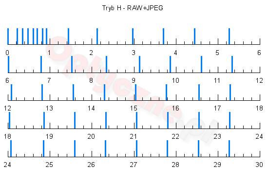

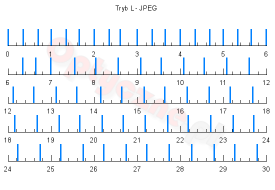

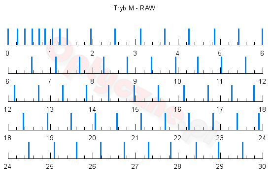

    Interesującym trybem jest też BSS, czyli wykonywanie nie więcej niż 8 zdjęć w serii uruchamianej wciśnięciem spustu migawki do połowy. Na kartę pamięci zapisywane są klatki przed całkowitym wciśnięciem spustu migawki, klatka docelowa oraz klatki dodatkowe. Dystrybucję liczby klatek „przed” i „po” możemy ustawić w konfiguracji tego trybu.

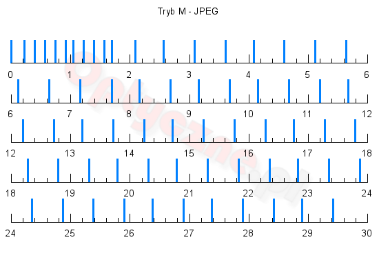

    Pomiary wykonaliśmy, korzystając z karty Sandisk Extreme Pro UHS-I 633×95MB/s. Wyniki testów zaprezentowane są w formie poniższych wykresów.
    Żaden z pomiarów nie potwierdził deklarowanych szybkości. Są one delikatnie niższe, jednak ważniejsze jest, że prędkości te uzyskiwane są tylko przez pierwszych kilka klatek aż do zapełnienia bufora. Dalsze zdjęcia wykonywane są ze średnią prędkością 2 kl/s niezależnie od wybranego trybu i kombinacji rejestrowanych formatów. Trudno orzec, co powoduje taki stan rzeczy – wydaje się jednak, że jest to ograniczenie oprogramowania aparatu: dla trybu 12 kl/s nawet redukcja wielkości pliku JPEG do minimalnego nie spowodowała znaczącej zmiany w szybkości kopiowania zdjęć po zapełnieniu bufora wewnętrznego.

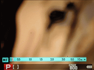

    W trybie MF do ręcznego ustawiania ostrości służy pierścień wybieraka czterokierunkowego. Delikatne nim poruszenie powoduje – o ile taką opcję wybierzemy w menu konfiguracji – automatyczne powiększenie fragmentu kadru wybranego jako pole autofokusu, tak by dokładniej śledzić proces nastawy ostrości. Dodatkową pomocą jest funkcja focus peaking, czyli wizualne zaznaczanie obszarów ostrości białym kolorem. Wciśnięcie przycisku AE/AFL powoduje chwilowe uruchomienie układu autofokusu w celu szybkiego dostrojenia ostrości.

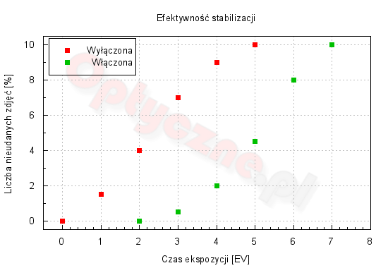

    Pomiar efektywności stabilizacji przedstawia wykres poniżej:
    Największa odległość między wykresami to 3 EV i na tyle właśnie oceniamy skuteczność stabilizacji.

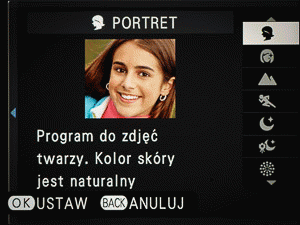

    Programy tematyczne
    Aparat wyposażony jest w następujące tryby tematyczne (pisownia oryginalna):
    • Portret,
    • Wygła – portret z wygładzeniem skóry,
    • Krajobraz,
    • Sport,
    • Noc – podbijający ISO,
    • Noc (statyw) – używający niskiego ISO, czyli ze statywem,
    • Fajerwerki,
    • Zachód słońca,
    • Śnieg,
    • Plaża,
    • Pod wodą,
    • Przyjęcie,
    • Kwiat,
    • Tekst.

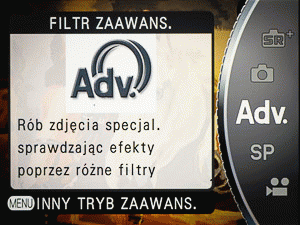

    Tryb ADV
    Aparat X20 dysponuje zestawem kilku filtrów cyfrowych:
    • aparat zabawka,
    • miniatura,
    • kolor pop,
    • wysoka tonacja,
    • niska tonacja,
    • dynamiczny ton,
    • obraz miękki,
    • kolor częściowy
      • czerwony,
      • pomarańczowy,
      • żółty,
      • zielony,
      • niebieski,
      • fioletowy.
    Dostępne są także następujące tryby fotograficzne:
    • panorama,
    • kontrola ostrości – wykonujący serię do 3 zdjęć, tak by ostrość ustawiona była na fotografowany obiekt z rozmyciem tła za nim,
    • mało światła – wzmacniający klarowność zdjęć wykonywanych przy słabym oświetleniu poprzez uśrednianie 4 ekspozycji w 1,
    • wielokrotna ekspozycja – łączy 2 kolejne zdjęcia w 1.
    Z powyższych filtrów możemy korzystać wyłącznie wtedy, gdy nie zapisujemy zdjęć w formacie RAW.

    Specjalnym trybem pracy aparatu jest tryb filmowania. Podczas nagrywania można nadal wykonywać zdjęcia, korzystając z przycisku MENU/OK. Fuji X20 oferuje nagrywanie filmów w następującej rozdzielczości:
    • 1920×1080; 60 kl/s,
    • 1280×720; 60 kl/s,
    • 640×480; 30 i 80 kl/s,
    • 320×240; 150 kl/s,
    • 320×112; 250 kl/s.
    X20 umożliwia też podłączenie zewnętrznego mikrofonu. Należy zwrócić uwagę na wyłączenie diody wspomagającej AF – okazuje się, że w wypadku niewystarczającej ilości światła aparat będzie aktywował oświetlacz nawet podczas filmowania.
