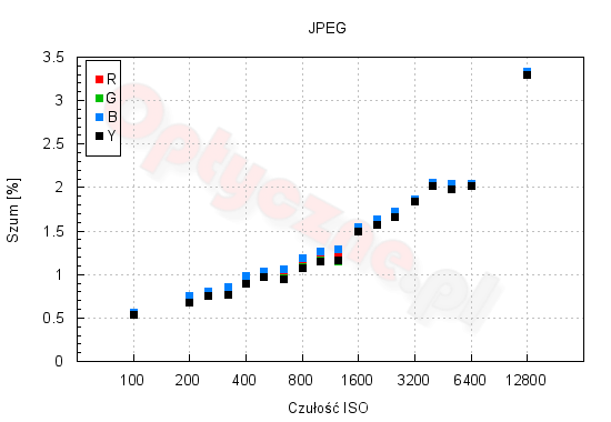

Szum
Pomiar szumów wykonujemy na zdjęciach tablicy Kodak Q-14, korzystając z programu Imatest. Poniżej przedstawiamy wyniki dla plików JPEG.
Fujifilm X20   - Jakość obrazu JPEG
Na wstępie należałoby zamieścić kilka słów wyjaśnienia dotyczącego wyglądu wykresu. W wypadku plików JPEG postanowiliśmy zanalizować szum dla wszystkich czułości, a nie tylko głównych stopni ISO. Powód tej decyzji był prosty – chęć zaprezentowania sposobu tworzenia pośrednich wartości ISO.
Wzrost poziomu szumu jest liniowy, bez znaczących odchyleń, co świadczy o dość równomiernym traktowaniu danych niezależnie od czułości. Ten sam poziom szumu dla składowej chrominancji i luminancji świadczyć może o dość mocnej redukcji szumu, szczególnie w pasmie niebieskim i czerwonym. Takie działanie obserwujemy na wszystkich czułościach bazowych. Zauważamy też, że czułości pośrednie wytwarzane są na drodze cyfrowej obróbki sygnału. Szczególnie widoczne jest to przy 3 najwyższych czułościach (ISO 4000 i 5000), gdzie poziom notowanego szumu nie różni się znacznie od wartości dla ISO 6400. Podobnie jest dla czułości z zakresu ISO 400–1600, choć wtedy czułości pośrednie uzyskiwane są poprzez cyfrowe wzmacnianie obrazu pozyskanego przy użyciu poprzedniej wartości bazowej ISO. Dlaczego jednak przy ISO 6400 jest inaczej? Wytłumaczenie tego zjawiska zostanie opisane w następnym rozdziale. Aby ukazać, jak wartości wyznaczonego szumu przekładają się na obraz, prócz wykresów prezentujemy tabelkę z fragmentami zdjęć (w skali 1:1) scenki testowej wykonanych przy wyłączeniu odszumiania i najniższym stopniu wyostrzania.
Aby porównać uzyskane próbki z innymi aparatami, należy wybrać z rozwijanych list odpowiednie modele oraz zaznaczyć czułość, dla której mają być podane wyniki. W efekcie poniższa tabelka zostanie zaktualizowana nowymi wycinkami scenki testowej.
Trzeba przyznać, że szum nie jest widoczny nawet dla wysokich czułości ISO. Jednak po przekroczeniu ISO 800 widzimy coraz większe i wyraźniejsze placki będące smutnym świadectwem silnego procesu odszumiania. Czułości tworzone programowo, czyli ISO 6400 i 12800 są w naszej ocenie zupełnie nieużyteczne, gdy nie zadowolimy się miniaturką tworzoną na potrzeby internetowych serwisów społecznościowych. Porównując wycinki do aparatu X10, stwierdzamy, że X20 tworzy lepszej jakości obrazy w całym spektrum czułości. To dobry znak. Możemy stwierdzić, że uzyskiwane przez model X20 obrazy JPEG są lepsze od tych utworzonych przez Nikona P7700, Canona G15 czy też Olympusa XZ-2. Osoby fotografujące w formacie JPEG powinny być bardzo zadowolone.
