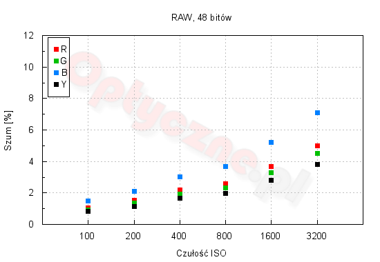

Pomiar szumów matrycy wykonujemy na zdjęciach tablicy Kodak Q-14, korzystając z programu Imatest. Poniżej prezentujemy uzyskane przez nas wyniki.
Fujifilm X20   - Właściwości matrycy
W poprzednim rozdziale analizowaliśmy zachowanie czułości wyższych od ISO 3200. Okazuje się, że aparat X20 nie pozwala na użycie czułości wyższych niż ISO 3200, gdy zapisujemy zdjęcia w formacie RAW. To tłumaczy „dziwne” wyniki wartości szumu dla czułości ISO 4000 i 5000.
Jako pierwsze rzuca się w oczy załamanie krzywej po przekroczeniu ISO 400. To znak, że wyższe czułości podlegają już programowym modyfikacjom. Poza tym spostrzeżeniem w przedstawionych wykresach nie widzimy niczego niepokojącego. Wszystkie składowe proporcjonalnie rosną wraz ze zwiększaniem się czułości.

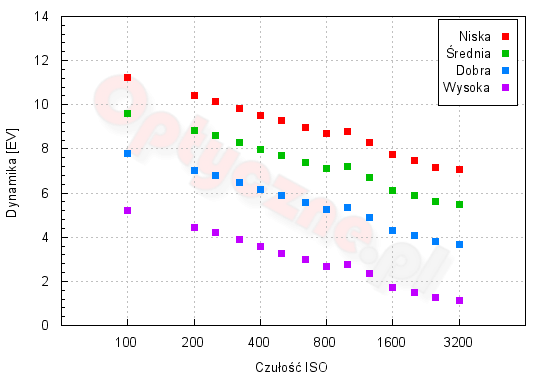

Dynamika tonalna
Dynamikę tonalną wyznaczyliśmy w oparciu o serię zdjęć tablicy Kodak Q-14. Pomiary wykonaliśmy na surowych plikach przekonwertowanych uprzednio do 48-bitowych TIFF-ów bez demozaikowania. Na wykresie przedstawiamy wartości zakresu tonalnego dla wysokiej, dobrej, średniej i niskiej jakości obrazu. Odpowiada to stosunkom sygnału do szumu na poziomie 10, 4, 2 i 1.
Od razu zauważamy bardzo równe wykresy, proporcjonalnie zmniejszające się wraz ze wzrostem wartości ISO – aż do poziomu ISO 800, gdzie następuje załamanie związane z programową korektą wartości szumu przetwarzania. Dla najlepszej jakości obrazu matryca notuje wynik w okolicach 5.3 EV. Taki osiąg plasuje aparat w kategorii średniej. Widzimy też, że aby nadal cieszyć się najlepszej jakości obrazem, nie powinniśmy przekraczać ISO 400, gdzie zanotowana dynamika tonalna ma wartość jedynie 3.5 EV. To poniekąd tłumaczy, dlaczego producent zdecydował się na modyfikowanie danych z matrycy dla wyższych czułości. Trzeba też wziąć pod uwagę, że aparat nie dysponuje wartościami większymi niż ISO 3200. Z jednej strony to dobrze – konstruktorzy nie byli zmuszeni do większej ingerencji w pliki RAW, by utrzymać najniższą jakość obrazu ponad wartością zerową.

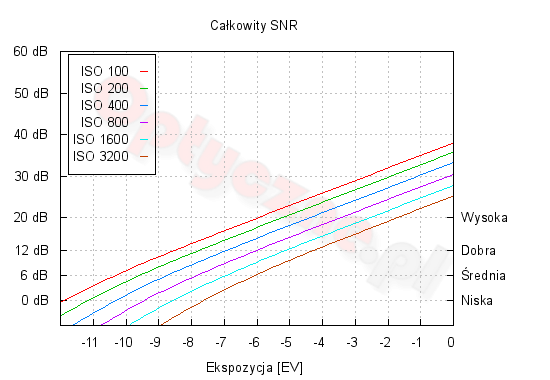

Poniżej przedstawiamy pełne wykresy SNR wygenerowanie na podstawie wykonanych pomiarów dla wszystkich czułości aparatu:
0 na osi OX oznacza maksymalną wartość, którą aparat może zapisać w pliku RAW. Na prawej osi OY oznaczyliśmy miejsca dla kryteriów RMS = 10, 4, 2 i 1. Przy pomocy tego wykresu każdy może oszacować dostępną dynamikę dla wybranej przez siebie minimalnej użytecznej jakości. Wystarczy poprowadzić poziomą linię wzdłuż wybranego kryterium i odczytać wartość na osi OX, dla której linia ta przecina się z wykresem dla odpowiedniej czułości. Gdy np. uznamy za kryterium minimalnej użytecznej jakości 12 dB dla ISO 1600, widzimy, że dynamika sięga wartości 5 EV.

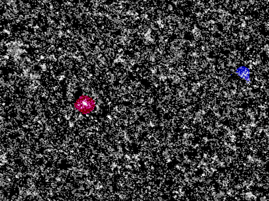

Ciekawym spostrzeżeniem jest sposób tworzenia plików JPEG. Okazuje się, że w przypadku redukcji palety kolorów, aparat X20 potrafi wytworzyć plik jako obrazy w 8-bitowych odcieniach szarości. Dodatkowo zauważyć można, że nawet wbudowane w aparat algorytmy demozaikujące nie są idealne. Poniżej przedstawiamy przykład – wycinek obrazu JPEG dla czułości ISO 3200, gdzie histogram został wyrównany a kontrast został skorygowany w ten sposób, by 1% pikseli posiadało maksymalną wartość.
