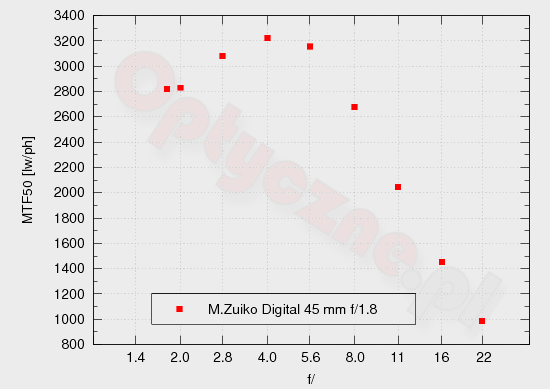

Korzystając z obiektywu Olympus M.Zuiko Digital 45 mm f/1.8, wyznaczyliśmy rozdzielczość układu aparat+obiektyw (w rozumieniu wartości funkcji MTF50). Pomiary wykonaliśmy za pomocą programu Imatest na zdjęciach tablicy testowej, zapisanych w formacie JPEG, z minimalnym wyostrzaniem, które w przypadku E-PM2 odpowiada ustawieniu −2. Wyniki prezentujemy na poniższym wykresie, a wartości wyrażone są w liniach na wysokość obrazu.
Olympus E-PM2 - Rozdzielczość
Maksymalne wyniki E-PM2 są nawet wyższe niż te z E-PL5 oraz OM-D E-M5. Warto jednak przypomnieć, że w przypadku OM-D korzystaliśmy w tej części testu z obiektywu M.Zuiko Digital 17 mm f/2.8, który charakteryzował się dość wyraźnym astygmatyzmem, przez co wyniki mogły być trochę zaniżone. Obserwowana różnica jest również z dużą dozą prawdopodobieństwa spowodowana różnym stopieniem wyostrzania JPEG-ów. Olympus przyzwyczaił nas, że JPEG-i z jego bezlusterkowców są mocno wyostrzane nawet przy minimalnym poziomie tego parametru. Spójrzmy na poniższy wykres.

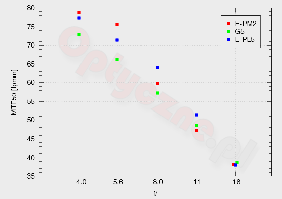

Test rozdzielczości matrycy przeprowadziliśmy z obiektywem M.Zuiko Digital 45 mm f/1.8. Wartości wyznaczyliśmy tradycyjnie w oparciu o funkcję MTF50, a pomiary wykonaliśmy na plikach RAW, które uprzednio przekonwertowaliśmy bez wyostrzania do formatu TIFF przy pomocy programu dcraw. Uzyskane przez nas wyniki prezentujemy na poniższym wykresie.
Maksymalne rezultaty, jakie udało nam się uzyskać, są nawet nieco wyższe niż w E-PL5. Widać również, że E-PM2 dość wyraźnie góruje nad Panasonikiem G5. Jak zauważyliśmy w testach OM-D E-M5 oraz E-PL5, odpowiedź w częstotliwości Nyquista była wysoka, co wskazywało na użycie osłabionego filtra AA. Czy w E-PM2 jest podobnie? Spójrzmy na wykres.
