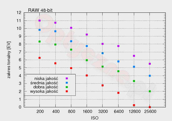

Testy zakresu tonalnego przeprowadzamy w oparciu o zdjęcia tablicy Stouffer T4110, zapisane w formacie RAW i przekonwertowane do 48-bitowych TIFF-ów za pomocą programu dcraw. Wyniki otrzymane dla E-PM2 prezentujemy na poniższym wykresie. Tradycyjnie wyznaczyliśmy wartości zakresu tonalnego dla wysokiej, dobrej, średniej i niskiej jakości obrazu. Odpowiada to stosunkom sygnału do szumu na poziomie 10, 4, 2 i 1.
Olympus E-PM2 - Zakres tonalny
Dla najwyższej jakości obrazu i natywnej czułości (ISO 200) E-PM2 notuje wartość ok. 6.3 EV. To nieco mniej niż zarejestrowaliśmy w E-PL5 (6.5 EV), jednak różnica nie jest znacząca. Nowy PEN Mini lepiej sobie radzi w tej kategorii niż Panasonic G5 (5.4 EV) oraz Sony NEX-F3 (6.1 EV). Dla tej samej jakości obrazu, E-PM2 ustępuje nieco EOS-owi M w praktycznie całym zakresie czułości, natomiast dla pozostałych kryteriów obrazu górą jest Olympus.
Generalnie dla wszystkich rozpatrywanych poziomów jakości obrazu i całego zakresu czułości, E-PM2 jest o mały krok za E-PL5. Dla kryterium niskiej jakości obrazu (stosunek sygnału do szumu równy 1) PEN Mini ma przewagę nad wszystkimi wymienionymi powyżej bezlusterkowcami konkurencji.

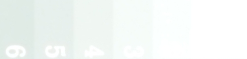

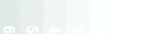

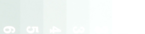

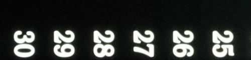

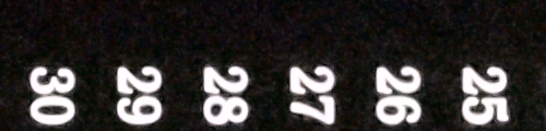

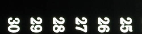

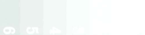

Zakres tonalny na plikach zapisanych w formacie JPEG możemy ocenić wizualnie na wycinkach zdjęć tablicy Stouffer T4110. Odległość pomiędzy sąsiednimi polami szarości wynosi 0.3 EV.

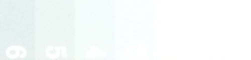

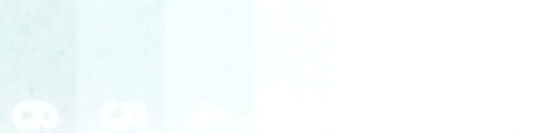

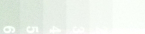

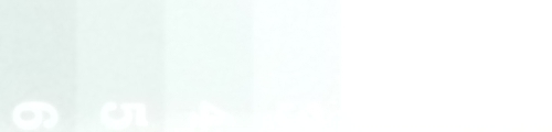

ISO Granica bieli
200 Olympus E-PM2 - Zakres tonalny
400 Olympus E-PM2 - Zakres tonalny
800 Olympus E-PM2 - Zakres tonalny
1600 Olympus E-PM2 - Zakres tonalny
3200 Olympus E-PM2 - Zakres tonalny
6400 Olympus E-PM2 - Zakres tonalny
12800 Olympus E-PM2 - Zakres tonalny
25600 Olympus E-PM2 - Zakres tonalny

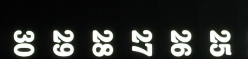

ISO Granica czerni
