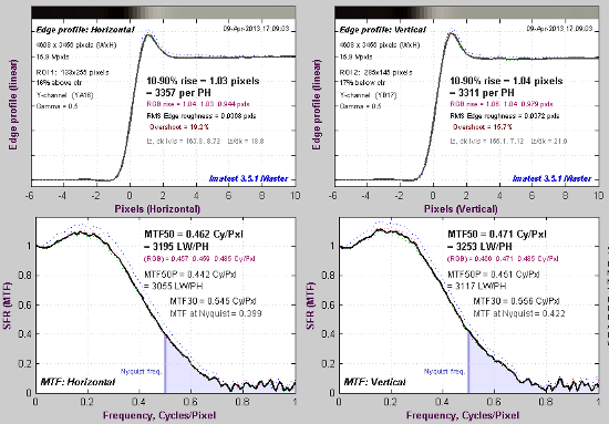

Maksymalne wyniki E-PM2 są nawet wyższe niż te z E-PL5 oraz OM-D E-M5. Warto jednak przypomnieć, że w przypadku OM-D korzystaliśmy w tej części testu z obiektywu M.Zuiko Digital 17 mm f/2.8, który charakteryzował się dość wyraźnym astygmatyzmem, przez co wyniki mogły być trochę zaniżone. Obserwowana różnica jest również z dużą dozą prawdopodobieństwa spowodowana różnym stopieniem wyostrzania JPEG-ów. Olympus przyzwyczaił nas, że JPEG-i z jego bezlusterkowców są mocno wyostrzane nawet przy minimalnym poziomie tego parametru. Spójrzmy na poniższy wykres.
Olympus E-PM2 - Rozdzielczość
Wykres przedstawia przykładowy przebieg profilu na granicy czerni i bieli oraz przebieg funkcji MTF, jakie otrzymaliśmy dla jednego z pomiarów wykonanych na JPEG-ach. Na górnym wykresie widać charakterystyczne lokalne maksimum w profilu na granicy czerni i bieli. Na dolnym natomiast można zauważyć, że funkcja MTF przyjmuje wartości większe od 1.0. To jednoznacznie świadczy o zastosowanym wyostrzaniu. Co więcej, porównując wykresy do analogicznych przebiegów pokazanych w testach E-PL5 i OM-D można odnieść wrażenie, że wyostrzanie w E-PM2 jest bardziej intensywne niż we wspomnianych bezlusterkowcach.

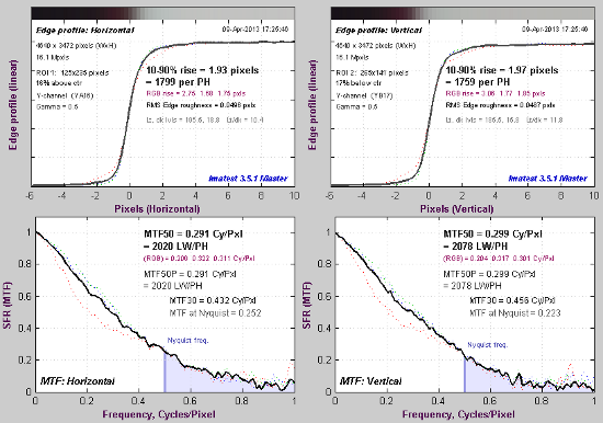

Maksymalne rezultaty, jakie udało nam się uzyskać, są nawet nieco wyższe niż w E-PL5. Widać również, że E-PM2 dość wyraźnie góruje nad Panasonikiem G5. Jak zauważyliśmy w testach OM-D E-M5 oraz E-PL5, odpowiedź w częstotliwości Nyquista była wysoka, co wskazywało na użycie osłabionego filtra AA. Czy w E-PM2 jest podobnie? Spójrzmy na wykres.
Powyższe wykresy przedstawiają wygenerowany w programie Imatest przebieg profilu jasności na granicy czerni i bieli oraz funkcję MTF dla składowej poziomej i pionowej z pomiarów wykonanych na surowym pliku. Podobnie jak w E-PL5 i OM-D, wartości poszczególnych składowych są porównywalne. Dodatkowo, odpowiedzi funkcji MTF w częstości Nyquista dla obu składowych wynoszą 25% i 22%. Przebiegi jasności są płynne i nie obserwujemy typowych objawów wyostrzania w postaci lokalnych ekstremów. Choć odpowiedź w częstotliwości Nyquista jest dość wyraźna, to jednak jej poziom jest porównywalny z tym, jaki obserwowaliśmy dla E-PL5 i OM-D. Nie wzbudza zatem naszych podejrzeń i bardziej wskazuje na (dość mocno) osłabiony filtr AA, niż na jakieś dodatkowe procesy wyostrzające.
