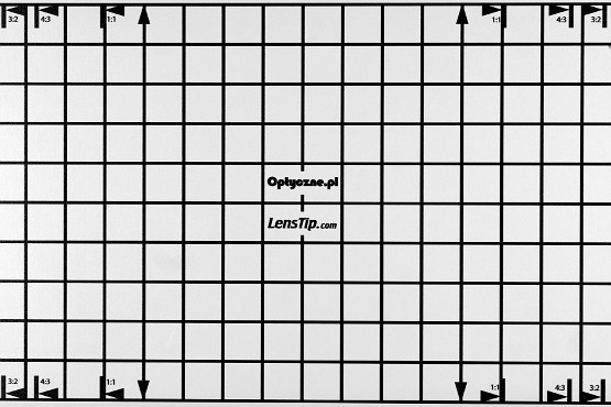

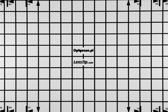

Jak widać, Canon 1.8/85 jako jedyny z tej grupy obiektywów charakteryzuje się dystorsją poduszkową; reszta obiektywów pokazuje lekką „beczkę”. Wyniki testowanego obiektywu są w tej kategorii dobre, co ciekawe, co do wartości bezwzględnej, zauważalnie niższe niż droższego modelu 1.2/85.
Canon 20D, 85 mm
Canon EF 85 mm f/1.8 USM - Dystorsja
Canon 1Ds MkIII, 85 mm
