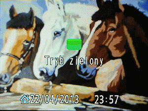

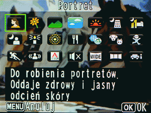

Koło trybów pracy aparatu oferuje dostęp do opcji:
  • Auto Pict – tryb pełnej automatyki z rozpoznawaniem twarzy i fotografowanej sceny,
  • Zielony – tryb podstawowej automatyki,
  • Film – tryb filmowania,
  • P – tryb półautomatyczny,
  • Av – tryb preselekcji przysłony,
  • Tv – tryb preselekcji migawki,
  • M – tryb manualny,
  • USER – przywołanie konfiguracji z pamięci,
  • HDR – tryb fotografii scen o wysokiej dynamice,
  • SCN – tryby tematyczne.

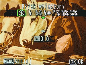

Lampa błyskowa
Wbudowana lampa błyskowa ma zasięg od 40 cm do 12.2 m dla szerokiego kąta oraz od 40 cm do 8.8 m dla najdłuższej ogniskowej (czułość AutoISO). Pod lewym przyciskiem kierunkowym odnajdziemy opcje związane z trybem pracy lampy:
  • brak,
  • błysk automatyczny,
  • błysk wymuszony,
  • synchronizacja na drugą kurtynę.
Aparat jest też wyposażony w funkcję redukcji efektu czerwonych oczu.

Programy tematyczne
Aparat wyposażony jest w następujące tryby tematyczne :
  • portret,
  • kwiaty,
  • pejzaż,
  • błękit nieba,
  • zachód słońca,
  • scena nocna,
  • ujęcie nocne z ręki (aparat wykonuje serię szybkich zdjęć, które łączy w jedno),
  • portret nocny,
  • świece,
  • ognie sztuczne (czas migawki zablokowany na wartości 4 s),
  • żywność,
  • plaża i śnieg,
  • zwierzęta,
  • dzieci,
  • sport,
  • digital SR (tryb korzystający z wyższych wartości czułości),
  • tekst,
  • ukryta kamera (wyłącza dźwięki, lampę błyskową i oświetlacz AF),
  • cyfrowy szeroki,
  • panorama cyfrowa,
  • miniatura.
