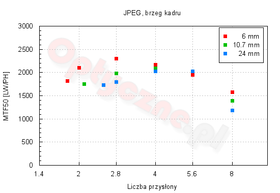

Rozdzielczość
Testy rozdzielczości przeprowadzamy na podstawie zdjęć tablicy ISO 12233, które są robione dla różnych długości ogniskowych i różnych wartości przysłony. Następnie dokonujemy obliczeń zarówno dla centrum, jak i brzegu kadru. Wyniki prezentujemy w postaci wartości funkcji MTF50. Tradycyjnie pomiarom podlegały zarówno pliki JPEG, jak i surowe pliki RAW (wywołane do formatu TIFF za pomocą programu dcraw).

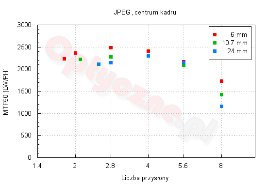

Zacznijmy od wyników otrzymanych dla plików RAW z centrum kadru.
Pentax MX-1 - Optyka
Jak widać na powyższym wykresie, testowany aparat osiąga najwyższe rozdzielczości dopiero po przymknięciu przysłony do wartości f/2.8. Dalsze przymykanie powoduje, że jakość w coraz większym stopniu zaczyna być ograniczana przez dyfrakcję. Bardzo podobne wyniki uzyskał obiektyw zastosowany w aparacie Olympus XZ-2 (też z podobnym komentarzem dotyczącym jakości mechanicznej).

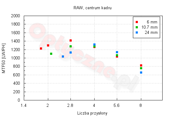

Przejdźmy do zachowania obiektywu na brzegu kadru.
Od razu rzuca się w oczy różnica pomiędzy centrum oraz brzegiem wynosząca około 200 linii. Charakterystyka krzywych jest bardzo podoba do tego, co obserwowaliśmy w centrum kadru. Niestety, nie mamy się czym zachwycić. Powodów do dramatyzowania też jednak nie ma. Rozbieżności pomiędzy centrum kadru a jego brzegiem nie są bardzo duże i akceptowalne jak na obiektyw zmiennoogniskowy o takich parametrach.

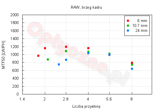

Poniżej zamieszczamy wyniki pomiaru rozdzielczości przeprowadzonego na plikach JPEG, który wykonaliśmy z wyostrzaniem ustawionym na minimalną wartość. Wykresy prezentują wyniki dla centrum i brzegu kadru.
Widoczna różnica między wykresami dla plików JPEG oraz RAW (około 1000 linii) jednoznacznie sugeruje, iż nawet mimo wyostrzania ustawionego na minimum algorytm ten nie jest całkowicie wyłączony. Uzyskane wyniki pokazują, że wyostrzanie jest przeprowadzane w sposób niewyróżniający żadnej z kombinacji ogniskowej i przysłony.

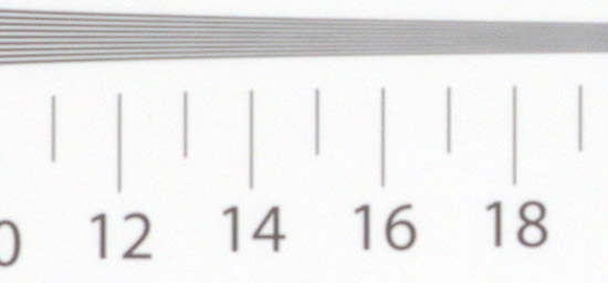

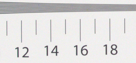

Na zakończenie tej części rozdziału prezentujemy wycinki zdjęć tablicy testowej (w formacie RAW) w skali 1:1 z okolic centrum kadru dla maksymalnej i minimalnej rozdzielczości.
6 mm f/2.8
24 mm f/8

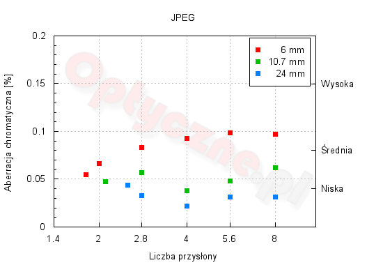

Aberracja chromatyczna
Przypomnijmy, że w naszej ocenie wartości aberracji wykraczające ponad 0.15% są uznawane za bardzo silne i widoczne na zdjęciach. Wyniki w przedziale 0.08–0.14% uznajemy za umiarkowane, a w zakresie 0.04–0.08% za nieznaczące. Poniżej 0.04% możemy potraktować aberrację jako znikomą, czyli trudno dostrzegalną.
Aberracja poprzeczna w aparacie MX-1 nie stanowi problemu, choć nie można powiedzieć, że jest niewidoczna. Pliki JPEG wykazują największy poziom tej wady dla najkrótszej ogniskowej – podobnie jak to było w wypadku Olympusa XZ-2 – wówczas osiąga ona wartości nieznaczące.

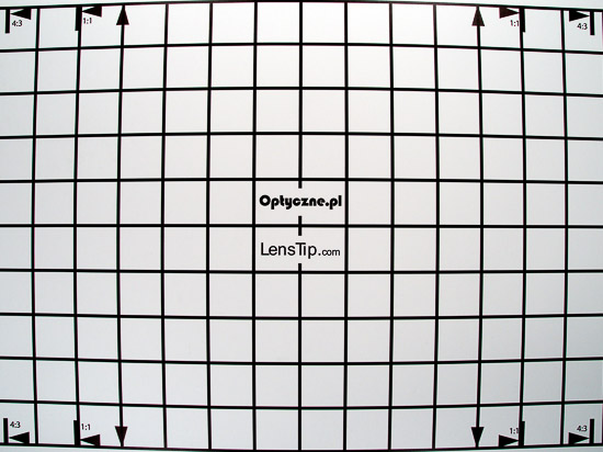

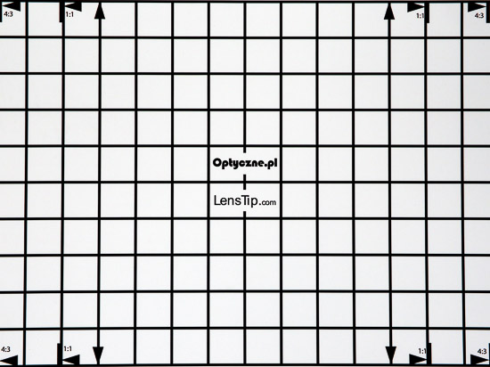

Dystorsja
Pliki w formacie RAW wykazują dystorsję beczkową – jej wartość wyznaczyliśmy na −5.1% dla szerokiego kąta. W okolicach ekwiwalentu 50 mm zmniejsza się ona do wartości −0.8%, by na końcu zakresu ogniskowych zamienić się w dystorsję poduszkową o wartości 0.26%. W wypadku plików JPEG mamy możliwość programowej korekcji dystorsji, która to sprowadza wymiar tej wady praktycznie do wartości zerowych. Przy wyłączonej korekcji pliki JPEG w granicach błędu dają wyniki zgodne z tymi zaprezentowanymi na zdjęciach poniżej.

Kilka słów komentarza należy się też wywoływaniu zdjęć w programie Adobe Lightroom. Otóż otworzenie w nim fotografii w formacie RAW wykonanej na najkrótszej ogniskowej nie wykazuje żadnych oznak dystorsji. By dojrzeć tę wadę, należy użyć programu, który nie modyfikuje zdjęcia, np. dcraw.

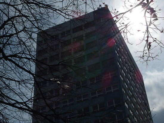

Odblaski
Przypomnijmy, że obiektyw MX-1 składa się z 11 soczewek ułożonych w 8 grupach, czyli posiada aż 16 powierzchni odbijających światło, które potencjalnie mogą spowodować odblaski na wynikowej fotografii. I rzeczywiście, po wprowadzeniu ostrego źródła światła w róg kadru, na zdjęciu tworzą się wielopunktowe przebarwienia. Jednak istotnym spostrzeżeniem jest, że nie cierpi na tym kontrast fotografii.
