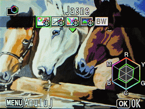

Zarówno zdjęcia JPEG, jak i filmy możemy modyfikować pod względem kontrastu, ostrości, nasycenia (w zakresie od −2 do +2) oraz gradacji (auto, normalna, jasna tonacja, ciemna tonacja), korzystając z menu „tryb obrazu” i wybierając jedną z dostępnych opcji:
  • jasne,
  • naturalne,
  • żywe,
  • filtr odwracalny,
  • monochromatyczny.
Pentax MX-1 - Jakość obrazu JPEG
Dla pierwszych 3 trybów aparat udostępnia regulację nasycenia i kolorystykę (oba w 5 krokach od −2 do +2) oraz kontrast i ostrość (oba w 3 krokach od −1 do +1). W wypadku filtru odwracalnego możemy regulować jedynie ostrość. Dla trybu monochromatycznego możemy wybrać filtr kolorystyczny (brak, zielony, czerwony, niebieski, podczerwony), dobrać barwę (od niebieskiej poprzez neutralną do sepii) oraz skorygować kontrast i ostrość.

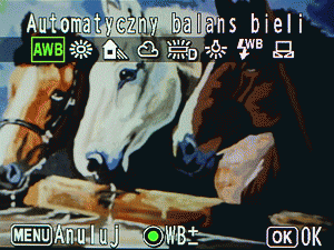

Pentax MX-1 umożliwia ustawianie balansu bieli przy użyciu następujących trybów:
  • auto,
  • światło dzienne,
  • cień,
  • pochmurnie,
  • świetlówka: ciepła biała, zimna biała, dzienna biała oraz dzienna,
  • żarowe,
  • błysk,
  • niestandardowy (według wzorca).
Mamy też możliwość dokładnego dostrojenia balansu bieli w kierunkach B-A (niebiesko-bursztynowy) oraz G-M (zielono-purpurowy).

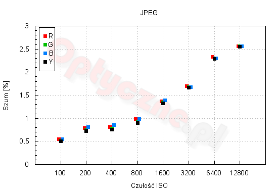

Pomiar szumów wykonujemy na zdjęciach tablicy Kodak Q-14, korzystając z programu Imatest. Poniżej przedstawiamy wyniki dla plików JPEG.
Wzrost poziomu szumu nie jest liniowy, z wyraźnymi przegięciami w okolicach ISO 200 oraz ISO 800. Oznacza to, że procedury odszumiania bardzo mocno redukują składową zmienną przy niewielkich czułościach. Dalej wzrost jest już liniowy. Ten sam poziom szumu dla składowej chrominancji i luminancji świadczyć może o dość mocnej redukcji szumu, szczególnie w pasmach niebieskim i czerwonym. Całkowita wartość szumu dla czułości ISO 3200 wynosi 1.7%, co możemy uznać za bardzo dobry wynik.
