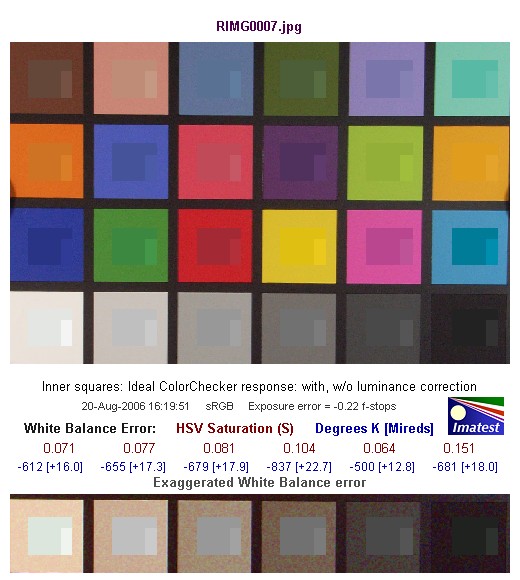

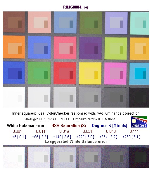

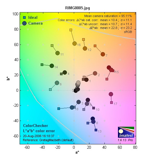

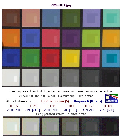

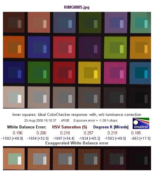

Ricoh daje nam do dyspozycji następujące ustawienia balansu bieli: Tryb Automatyczny, Dzień słoneczny, Dzień pochmurny, Światło jarzeniowe, Światło żarowe. Istnieje także możliwość wybrania własnego wzorca bieli. Sprawdziliśmy jak balans bieli w trybie Auto radzi sobie ze światłem lamp o stałej temperaturze barwnej 5000K, światłem jarzeniowym, mieszanym (jarzeniowe plus lampy) i wbudowaną lampą błyskową. Dodatkowo wykonaliśmy zdjęcia testowej tablicy kolorów w świetle lamp przy ustawieniu Dzień słoneczny i Dzień pochmurny, a także w świetle jarzeniowym przy ustawieniu Światło jarzeniowe. Otrzymane przez nas rezultaty można zobaczyć w tabeli poniżej.
Pierwszą próbą, której poddajemy aparat jest prawidłowe oddanie barw sceny w oświetleniem o temperaturze 5000 Kelwinów, gdy aparat ma ustawiony automatyczny balans bieli. Caplio R4 spisuje się w tych warunkach przyzwoicie, kolory są lekko przesycone, a błąd oddania barw dE=6.12. Podobnie sytuacja ma się dla światła mieszanego oraz błysku flesza przy automatyce balansu bieli.
Zdecydowanie gorzej jest podczas ekspozycji wykonanych przy oświetleniu jarzeniówkami. Zarówno w trybie auto jak i światła jarzeniowego, kolory są wyraźnie niedosycone, a przekłamanie barw jest na poziomie 10 jednostek.
Przy ustawieniu balansu bieli na słoneczny lub pochmurny dzień i przy zastosowaniu oświetlenia o temperaturze 5000 K, kolory są ewidentnie przesycone (saturacja rzędu 110%). Ich przekłamanie jest wyraźne i wynosi dE=10.9 w trybie Dzień słoneczny i dE=7.6 w trybie Dzień pochmurny. Procesor obrazu Ricoha jest jednak tak ustawiony, że w pierwszym przypadku zdjęcie posiada nieakceptowalną jakość, w drugim zaś jest bardzo dobrze się prezentuje dając wrażenie ciepłego oddania kolorów.
Dobór kolorów przez oprogramowanie ma zatem pewne braki, ale jest na akceptowalnym poziomie.
