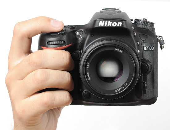

Wygoda użytkowania korpusu D7100 stoi na dość wysokim poziomie. W stosunku do poprzednika notujemy minimalną poprawę, bowiem w nowym modelu rękojeść jest odrobinę lepiej wyprofilowana. Użytkownicy pragnący zamienić D7000 na D7100 raczej nie odczują znaczącej różnicy, w przeciwieństwie do posiadaczy starszych modeli, np. D80 czy D90. Niestety, ze względu na płytszy uchwyt, nowa lustrzanka Nikona nie oferuje takiego komfortu trzymania jak np. D200 czy D300. Dodatkowo, masywne gumy, które wyścielają „grip” w tych modelach, przewyższają okleinę użytą w D7100. Widać, że korpus ten adresowany jest do zaawansowanego, ale jednak amatora. W swojej ofercie producent przewidział oczywiście dodatkowy uchwyt do zdjęć pionowych, oznaczony symbolem MB-D15.
Użytkowanie Nikona D7100 nie sprawia praktycznie żadnych trudności. Posiadacze innych modeli tego systemu powinni bardzo szybko opanować obsługę tej lustrzanki. Dostęp do elementów sterujących i ich rozmieszczenie nie daje powodów do narzekań. Przycisków jest sporo (w tym kilka programowalnych), co ogranicza konieczność częstego zaglądania do menu. Drobne zastrzeżenia można mieć do pierścienia zmiany trybu wyzwalania migawki oraz kółka trybów pracy aparatu. Oba znajdują się blisko siebie i dla osób o dużych dłoniach operowanie nimi może okazać się nieco utrudnione. Co więcej, zmiana pozycji każdego z pokręteł wymaga wciśnięcia małego przycisku zwalniającego blokadę. W szczególności przesuwanie pierwszego kółka jest mało wygodne, bowiem pracuje ono z dość dużym oporem.

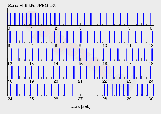

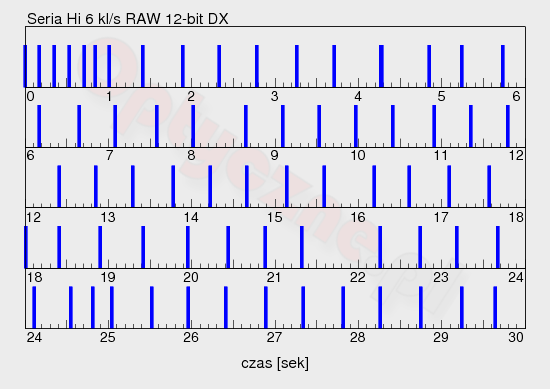

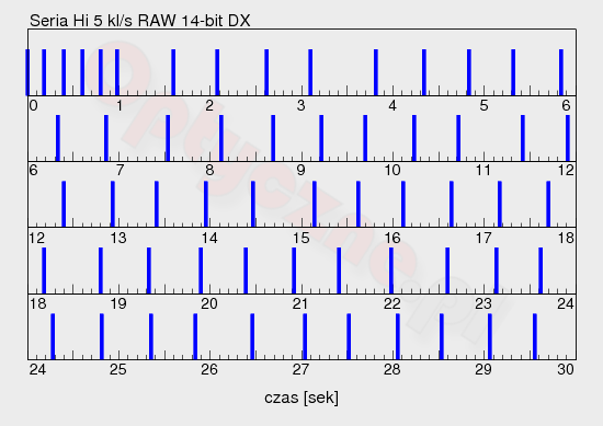

Spójrzmy na dokładne wyniki dla trybu szybkiego (H), przy ustawionym formacie obrazu DX:

Zarówno dla plików JPEG, jak i RAW-ów aparat nie ma problemów z osiągnięciem maksymalnej prędkości. W przypadku plików JPEG, bufor zapycha się po 2 sekundach, jednak spadek prędkości fotografowania nie jest drastyczny, gdyż wynosi ona ok. 4 kl/s. Przerwa w okolicach 27 sekundy wynika z faktu, że aparat osiągnął maksymalną liczbę 100 zdjęć i konieczne było ponowne wciśnięcie spustu migawki.

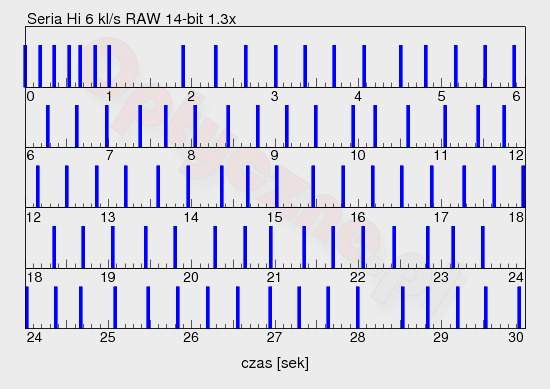

Osiągi dla RAW-ów nie są specjalnie imponujące, choć należy przyjąć poprawkę ze względu na sporą objętość plików. Bufor pozwala na wykonanie sześciu (14-bitowych) lub siedmiu (12-bitowych) RAW-ów, po czym prędkość rejestracji znacząco spada.

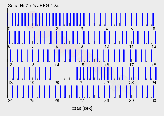

Przejdźmy teraz do wyników otrzymanych w trybie szybkim dla zdjęć zapisywanych w przy cropie 1.3x.
Nikon D7100 - Użytkowanie i ergonomia
W tym przypadku aparat również osiąga maksymalną prędkość fotografowania bez względu na rodzaj zapisywanego pliku. Rejestracja JPEG-ów w tempie 7 kl/s trwa 3 sekundy, po czym prędkość spada do ok. 5 kl/s. Z kolei zapisując 14-bitowe pliki RAW jesteśmy w stanie wykonać zaledwie jedno zdjęcie więcej zanim zapełni się bufor, niż dla trybu kadrowania DX. Oczywiście średnia prędkość fotografowania jest zauważalnie wyższa dla trybu cropa 1.3x niż DX.

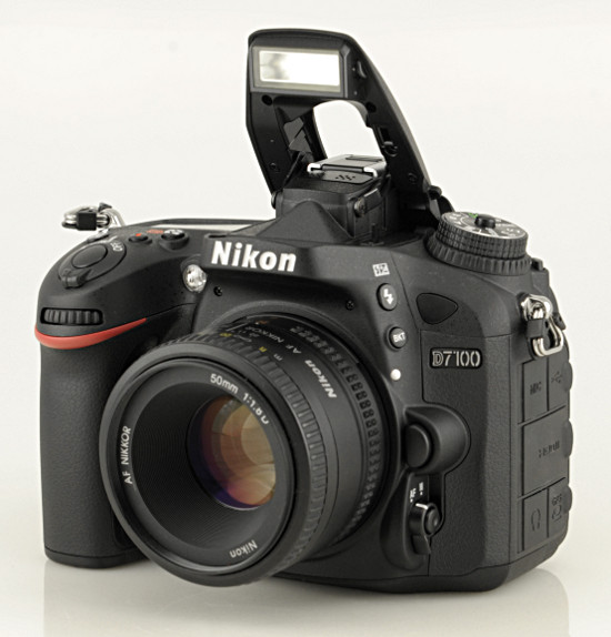

W Nikonie D7100 znajduje się wbudowana lampa błyskowa o liczbie przewodniej 12 dla ISO 100. Zakres kompensacji błysku zawiera się między −3 a +1 EV ze skokiem 1/3 lub 1/2, natomiast czas synchronizacja błysku wynosi 1/250 s. Dostępne są następujące tryby pracy lampy błyskowej:
  • synchronizacja z pierwszą kurtyną,
  • redukcja efektu czerwonych oczu,
  • redukcja efektu czerwonych oczu + synchronizacja z długimi czasami,
  • synchronizacja z tylną kurtyną + synchronizacja z długimi czasami.
W menu ustawień osobistych w sekcji e można odnaleźć dodatkowe opcje dotyczące wbudowanej lampy błyskowej. Możemy tam wybrać jeden z następujących trybów sterowania błyskiem:
  • i-TTL,
  • tryb manualny (od 1/128 mocy błysku do pełnego błysku),
  • błysk stroboskopowy,
  • tryb sterownika.
Oczywiście Nikon D7100 obsługuje bezprzewodowy system sterowania błyskiem nazywany CLS (Creative Lighting System). Lampę wbudowaną można wykorzystać wówczas jako sterownik i z poziomu aparatu można sterować zewnętrznymi lampami błyskowymi. Możliwe jest przyporządkowanie każdej lampy do jednej z dwóch grup (A i B) i przypisanie jej pracy na jednym z 4 kanałów. Kiedy mowa o CLS, trzeba wspomnieć o synchronizacji z krótkimi czasami ekspozycji (tryb Auto FP).
Siłę błysku porównujemy zawsze wykonując zdjęcie w zupełnie ciemnym pomieszczeniu przy czułości ISO 100, migawce 1/100 sekundy i przysłonie f/8.0. Wszystkie pozostałe ustawienia, jak na przykład kompensacja błysku, są w pozycji neutralnej. Zdjęcia w trybie manualnym (M) z opisanymi wcześniej parametrami i w trybie półautomatycznym (P) przy ISO 100 przedstawiamy poniżej.
D7100, tryb M D7100, tryb P
Nikon D7100 - Użytkowanie i ergonomia Nikon D7100 - Użytkowanie i ergonomia
K-5 IIs, tryb M K-5 IIs, tryb P
Lampa w Pentaksie charakteryzuje się wyższą liczbą przewodnią (13) niż ta w Nikonie (12), a mimo to zdjęcie z D7100 jest lepiej doświetlone zarówno w trybie M, jak i P.

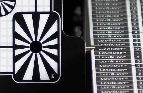

D7100 został wyposażony również w funkcję korygowania ustawiania ostrości w obiektywie. Jest to bardzo przydatne rozwiązanie pozwalające na zniwelowanie tzw. efektu backfokusu (BF) lub frontfokusu (FF), który może czasami pojawiać się w niektórych obiektywach. W menu znajduje się opcja, która pozwala na skorygowanie tej wady i zapamiętanie ustawień dla 20 obiektywów.
Z dodatkowych ustawień dotyczących autofokusu znajdziemy również opcje pozwalające określić priorytet ostrości lub wyzwalania migawki zarówno w trybie AF-S, jak i AF-C. Funkcja „Blokada śledzenia ostrości” natomiast, pozwala określić jak ma pracować AF w przypadku nagłych dużych zmian odległości do fotografowanego obiektu. Do dyspozycji mamy 5-stopniową skalę, która pozwala określić opóźnienie działania AF w przypadku nagłej zmiany odległości do obiektu znajdującego się w obrębie pola AF (zapobiega to na przykład nagłemu przeogniskowaniu, gdy fotografowany obiekt zostanie na krótko przesłonięty przez inny obiekt). Opcję ową można zupełnie wyłączyć, wówczas aparat ustawia ostrość natychmiast po zmianie odległości do fotografowanego obiektu.

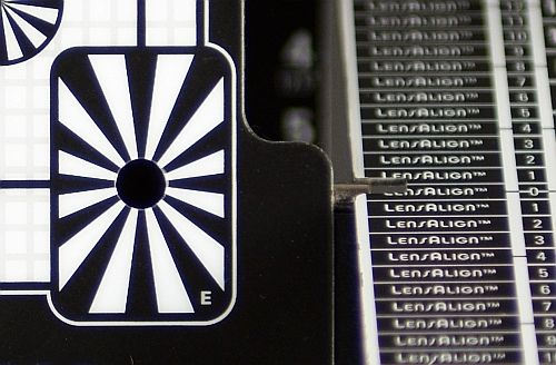

Testowanie autofokusa w D7100 rozpoczęliśmy od sprawdzenia, czy we współpracy z obiektywem Nikkor AF-S 24–70 f/2.8G ED istnieje tendencja do ustawiania ostrości za lub przed właściwym punktem. Odpowiednie zdjęcia wykonaliśmy po ustawieniu ogniskowej na wartość 70 mm, a przysłony na f/2.8. Spójrzmy na poniższe zdjęcia testowe:
Światło 5500K
Światło 3000K
Przy odległości fotografowania ok. 1 metra, przy obu typach oświetlenia zauważyliśmy niewielki front-focus. Wprowadzenie korekty na wartość +5 pozwoliło zniwelować ten efekt. Zauważyliśmy jednak, że przy odległości fotografowania wynoszącej ok. 2 metry (a w takiej znajdowała się tablica testowa ISO 12233 podczas testu celności) mikroregulacja okazała się niepotrzebna.

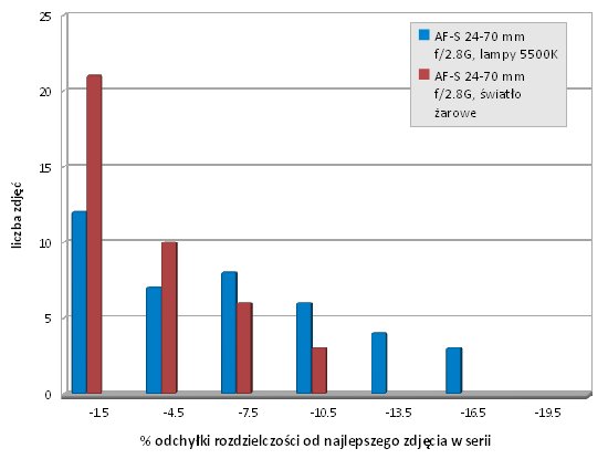

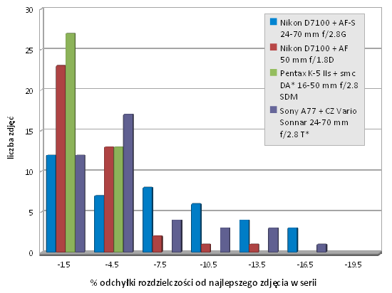

Standardowo, w teście autofokusu wykonujemy serię 40 zdjęć. Na zastosowanym obiektywie ustawiamy przesłonę f/2.8 i fotografujemy tablicę rozdzielczości, każdorazowo przeogniskowując obiektyw. Na wykresie poniżej prezentujemy wyniki otrzymane na obiektywach Nikkor AF-S 24–70 mm f/2.8G ED (ustawionym na ogniskową 70 mm) oraz AF 50 mm f/1.8D. Wyniki przedstawiamy w postaci histogramu, który prezentuje procentowe wartości odchyłek od najlepszego pomiaru MTF50 w serii.
Skuteczność trafień jaką uzyskaliśmy z obiektywem AF-S do wybitnych nie należy. Trudno ją jednak nazwać bardzo słabą, bowiem ok. połowa wyników mieści się w przedziale odchyłek do 6%. Warto jeszcze zwrócić uwagę na fakt, że średnie MTF-y pomierzone dla ostrzenia od minimalnej odległości ogniskowania są o ok. 8% wyższe niż dla ogniskowania od nieskończoności. Lepsze rezultaty osiągnęliśmy z „pięćdziesiątką” – 2/3 zdjęć nie przekracza odchyłki 3% od najlepszego zdjęcia w serii.
Zobaczmy jeszcze jak zastosowany w testowanej lustrzance moduł radzi sobie przy świetle żarowym.
Celność w świetle o temperaturze 3000K okazała się lepsza niż w 5500K. Żaden z pomiarów nie przekroczył odchyłki o wartości 14%, co można uznać za dobry wynik. Różnica średnich wartości MTF w przypadku ogniskowania od „zera” i nieskończoności wyniosła nieco ponad 5% (na korzyść ostrzenia od minimalnej wartości).
