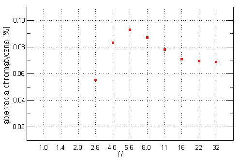

Patrząc na zdjęcia tablicy autofokusa zaprezentowane w rozdziale 10, widać że obrazy za ogniskiem mają lekki odcień żółty, a te znajdujące się przed nim wpadają w kolor niebieski. Podłużna aberracja chromatyczna nie jest więc korygowana idealnie, ale na szczęście nie jest to też poziom bardzo duży.
Jeśli chodzi o poprzeczną aberrację chromatyczną, to jej zachowanie obrazuje poniższy wykres.
Pentax smc D FA 100 mm f/2.8 Macro WR - Aberracja chromatyczna

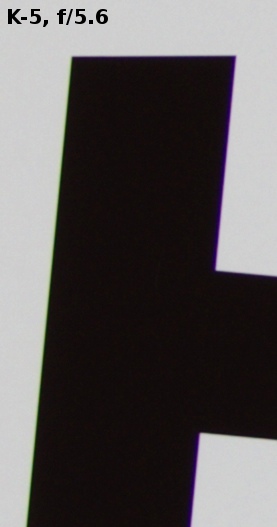

Wada ta jest mała dla maksymalnego otworu względnego, podchodzi pod poziom średni dla zakresu przysłon od f/4.0 do f/8.0 i ponownie robi się mała po mocniejszym przymknięciu. Ogólny obraz jest więc pozytywny.
