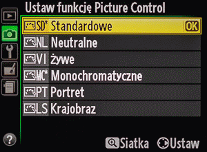

Zarówno zdjęcia JPEG, jak i filmy możemy modyfikować, używając następujących nastaw z menu Picture Control:
  • standardowe,
  • neutralne,
  • żywe,
  • monochromatyczne,
  • portret,
  • krajobraz.
Każdą z tych opcji możemy modyfikować, ustawiając takie parametry, jak:
  • wszystkie nastawy Picture Control
    • wyostrzania (w zakresie od 0 do 9 lub nastawa automatyczna),
    • kontrastu (w zakresie od −3 do +3 lub nastawa automatyczna),
    • jasności (w zakresie od −1 do +1),
    • wszystkie nastawy za wyjątkiem Monochromatyczne,
    • nasycenia (w zakresie od −3 do +3 lub nastawa automatyczna),
    • odcienia (w zakresie od −3 do +3),
  • nastawa Monochromatyczne
    • filtr kolorystyczny (brak, żółty, pomarańczowy, czerwony i zielony),
    • zabarwienie (czarno-białe, sepia, cyjanotypia, czerwone, żółte, zielone, niebiesko-zielone, niebieskie, niebiesko-fioletowe, czerwono-fioletowe).
Nikon Coolpix A - Jakość obrazu JPEG
Mamy także możliwość tworzenia swoich zestawów Picture Control (maksymalnie 9) i przypisywania im skrótowych nazw w celu ułatwienia późniejszej identyfikacji.

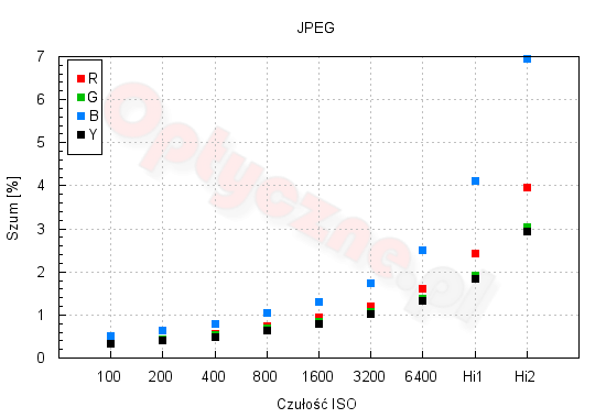

Szum
Pomiar szumów wykonujemy na zdjęciach tablicy Kodak Q-14, korzystając z programu Imatest. Poniżej przedstawiamy wyniki dla plików JPEG:
Wzrost poziomu szumu jest liniowy, w naturalny sposób zwiększający się wraz z każdym stopniem czułości ISO. Trudno doszukać się wpływu programowego odszumiania. Dokładne przyjrzenie się wynikom pozwala zauważyć delikatne przegięcie pojawiające się przy wartości ISO 3200. Charakterystyka od tego miejsca jest już wprost proporcjonalna do czułości ISO – takie zachowanie rzuca podejrzenie, że wartości tych nie generuje już matryca w swoim torze analogowym, a są one wynikiem cyfrowej obróbki sygnału. Całkowita wartość szumu dla tego punktu wynosi 1%, co możemy uznać za bardzo dobry wynik.
Aby ukazać, jak wartości wyznaczonego szumu przekładają się na obraz, prócz wykresów prezentujemy tabelkę z fragmentami zdjęć (w skali 1:1) scenki testowej wykonanych przy wyłączeniu odszumiania i najniższym stopniu wyostrzania.
Aby porównać uzyskane próbki z innymi aparatami, należy wybrać z rozwijanych list czułość, dla której mają być podane wyniki oraz odpowiednie modele przetestowanych aparatów. W efekcie poniższa tabelka zostanie zaktualizowana nowymi wycinkami scenki testowej.
Trzeba przyznać, że szum nie jest widoczny do czułości ISO 3200. Po przekroczeniu tego progu zaczynają pojawiać się nieprzyjemne przebarwienia. Wysoka czułość 12800 oraz 25600 (szczególnie ta druga) jest już mało użyteczna. Jednak nie ma powodu do darcia szat – producent wszak, nazywając je Hi1 oraz Hi2, dał do zrozumienia, że to wartości niekalibrowane. Do ISO 6400 jednak jakość uzyskiwanego obrazu dorównuje lustrzankom takim jak Nikon D5100, Pentax K-5 czy Sony RX1. To bardzo dobry znak. Osoby fotografujące w formacie JPEG powinny być bardzo zadowolone.

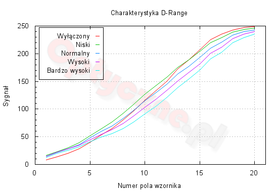

Funkcja D-Range
Na koniec tego rozdziału chcielibyśmy opisać w kilku zdaniach funkcję Active D-Lighting. W zamierzeniu konstruktorów użycie jej powoduje optymalizację ekspozycji, tak by najlepiej oddać tony od ciemnego po jasne partie obrazu. Dodatkowo niewielkiej modyfikacji podlega krzywa tonalna aplikowana przy wywoływaniu plików RAW do formatu JPEG.
Na wykresie poniżej widzimy rozkład wartości sygnału z wszystkich 20 pól wzornika Kodak Q14. Analizie podlegały pliki JPEG wytworzone przez aparat. Oś OX symbolizuje numer pola (od najciemniejszego do najjaśniejszego).
Jak widać, zakres działania funkcji D-Lighting skupia się na redukcji jasnych partii obrazu przez aplikowanie coraz bardziej „płaskich” funkcji korekcji gamma.
