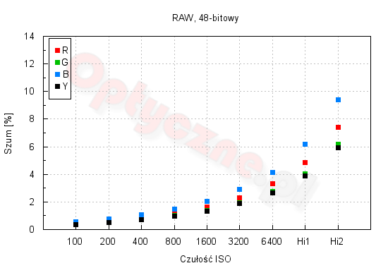

Szumy
Porównywanie poziomu szumów przeprowadzone na plikach JPEG trudno uznać za wiarygodne, jako że nie znamy sposobu tworzenia tychże plików przez porównywane aparaty. Dlatego by porównać charakterystykę szumów Nikona A dla różnych czułości ze sprzętem innych producentów, musimy przyjrzeć się wynikom uzyskanym z analizy plików RAW.
Pomiar szumów matrycy wykonujemy na zdjęciach tablicy Kodak Q-14, korzystając z programu Imatest. Poniżej prezentujemy uzyskane przez nas wyniki.
Nikon Coolpix A - Właściwości matrycy Nikon Coolpix A - Właściwości matrycy
Właściwie podsumowanie jest takie samo jak dla analizy JPEG. Wzrost wartości szumu jest naturalny, a sam jego poziom – stosunkowo niski. To znak, że matryca pod względem konstrukcyjnym jak i oprogramowania prezentuje wysoki poziom. Co więcej, krzywe dla składowych niebieskiej i czerwonej notujące wyższe wyniki ukazują słabszą wydajność kwantową krzemu w tych pasmach widma – co jest fizycznym zachowaniem.
Aby ukazać, jak wartości wyznaczonego szumu przekładają się na obraz, prócz wykresów prezentujemy tabelkę z fragmentami zdjęć (w skali 1:1) scenki testowej oraz pól nr 3 i 11 tablicy Kodak Q-14.
Aby porównać uzyskane próbki z innymi aparatami, należy wybrać z rozwijanych list czułość, dla której mają być podane wyniki oraz odpowiednie modele przetestowanych aparatów. W efekcie poniższa tabelka zostanie zaktualizowana nowymi wycinkami scenki testowej.
Niskie wartości ISO wykazują delikatne zaszumienie, które jednak nie przeszkadza w odbiorze zdjęcia. Takie zachowanie obserwujemy do wartości ISO 3200, wyżej zauważamy już wyraźny wzrost zaszumienia, a przebarwienia stają się coraz bardziej skomplikowane. Przy najwyższej (wprawdzie niekalibrowanej, ale dostępnej) czułości szum zaczyna dominować nad obrazem, a detal zanika. Patrząc na wszystkie wycinki i porównując zachowanie matrycy do osiągów konstrukcji zastosowanych w Sony RX1 czy Canonie G1X, możemy pokusić się o stwierdzenie, że Nikon A nie odbiega jakością obrazu od tych aparatów.

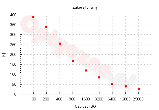

Zakres tonalny
Zakres tonalny, będący miarą liczby rozróżnianych przejść tonalnych pomiędzy skrajnymi wartościami czerni i bieli, mówi nam, jak bardzo szum redukuje jakość zdjęcia, powodując posteryzację.
Zakres tonalny wyznaczyliśmy w oparciu o serię zdjęć tablicy Kodak Q-14. Pomiarów wykonaliśmy na surowych plikach przekonwertowanych uprzednio do 48-bitowych TIFF-ów bez demozaikowania.
Z wykresu przedstawionego powyżej możemy odczytać, że dla trzech najniższych czułości liczba tonów przekracza 8-bitowy zapis danych, co jest stosunkowo wysoką wartością. Dalsze zwiększanie czułości ISO powoduje już degradację zakresu tonalnego aż do wartości ponad 5 bitów (32 poziomów) dla ISO 6400. Przypomnijmy, że aparat zapisuje dane z 14-bitową rozdzielczością.

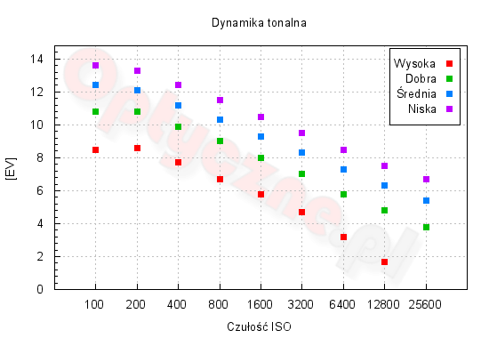

Dynamika tonalna
Dynamikę tonalną wyznaczyliśmy w oparciu o serię zdjęć tablicy Kodak Q-14. Pomiary wykonaliśmy na surowych plikach przekonwertowanych uprzednio do 48-bitowych TIFF-ów bez demozaikowania.
Na wykresie przedstawiamy wartości zakresu tonalnego dla wysokiej, dobrej, średniej i niskiej jakości obrazu. Odpowiada to stosunkom sygnału do szumu na poziomie 10, 4, 2 i 1.
Od razu zauważamy równe wykresy, proporcjonalnie zmniejszające się wraz ze wzrostem wartości ISO. Najniższa jakość, dla której stosunek sygnału do szumu jest równy 1, pokazuje, że do dyspozycji mamy praktycznie cały zakres przetwornika ADC, czyli 14 bitów. To doskonała wiadomość dla osób „wyciągających z cieni”. Dla najlepszej jakości obrazu matryca notuje wynik 8.6 EV - dla ISO 200. Taki osiąg plasuje aparat pośród najlepszych testowanych przez nas aparatów z matrycą APS-C. Wyniki pomiaru dynamiki są, krótko mówiąc, świetne!

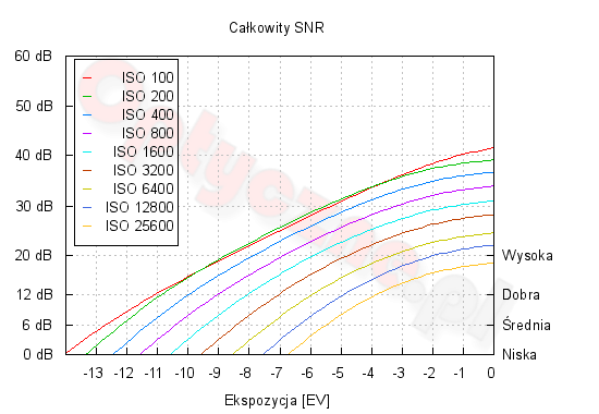

Poniżej przedstawiamy pełne wykresy SNR wygenerowanie na podstawie wykonanych pomiarów dla wszystkich czułości aparatu:
Wartość 0 na osi OX oznacza maksymalną wartość, którą aparat może zapisać w pliku RAW. Na prawej osi OY oznaczyliśmy miejsca dla kryteriów SNR = 10 (wysoka), 4 (dobra), 2 (średnia) i 1 (niska). Przy pomocy tego wykresu każdy może oszacować dostępną dynamikę dla wybranej przez siebie minimalnej użytecznej jakości obrazu. Wystarczy poprowadzić poziomą linię wzdłuż wybranego kryterium i odczytać wartość na osi OX, dla której linia ta przecina się z wykresem dla odpowiedniej czułości.
Gdy np. uznamy za kryterium minimalnej użytecznej jakości 12 dB, widzimy, że dla ISO 1600 dynamika przekracza wartość 8 EV.
