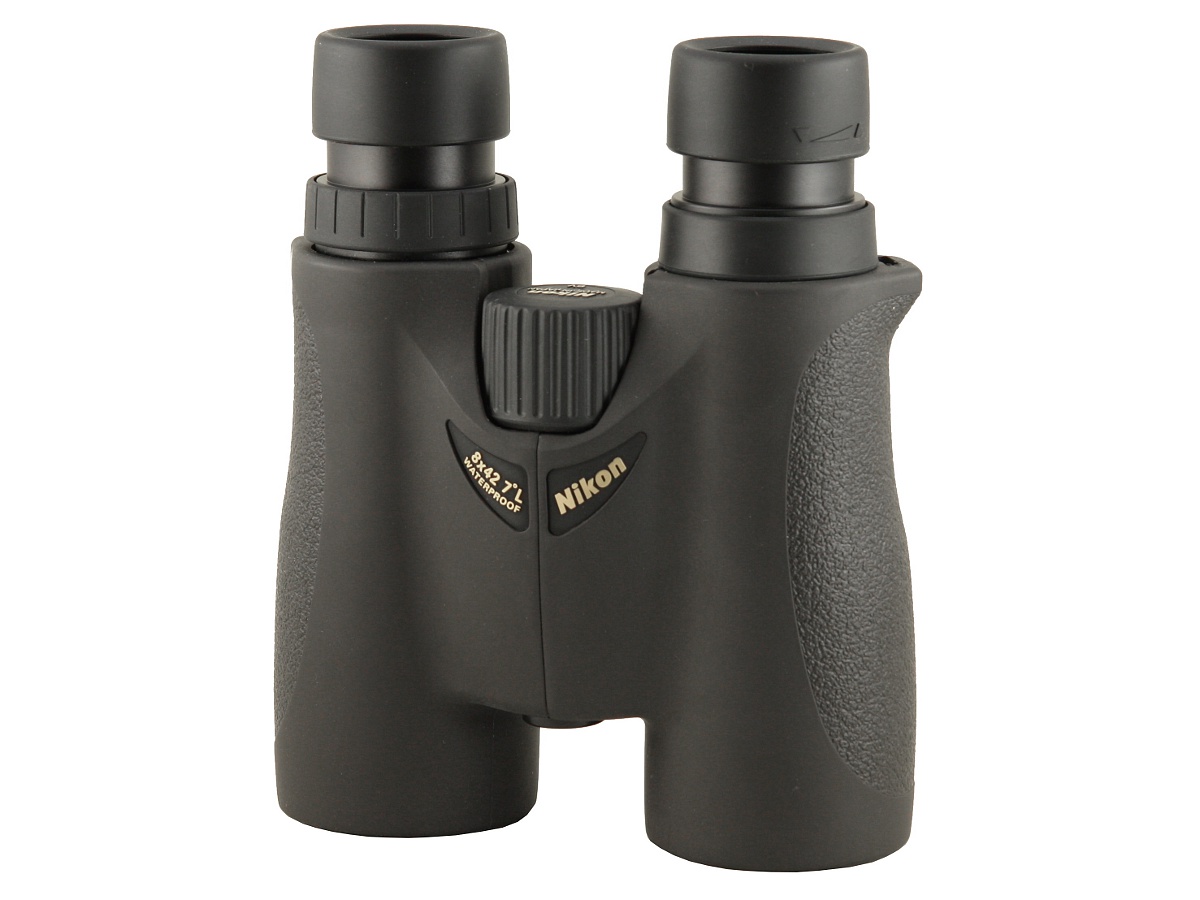

  • Lornetka Nikon 8x42HG L DCF

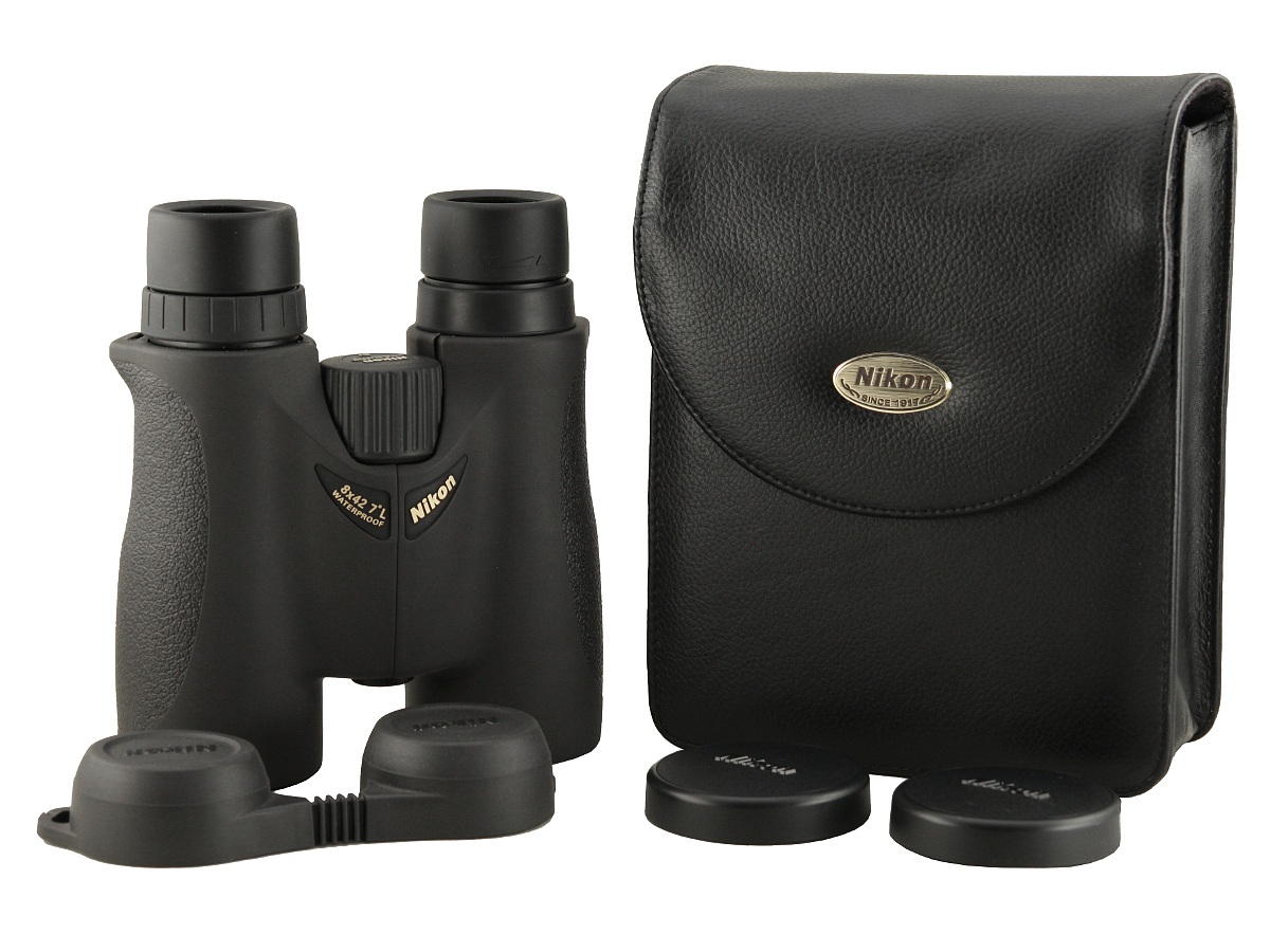

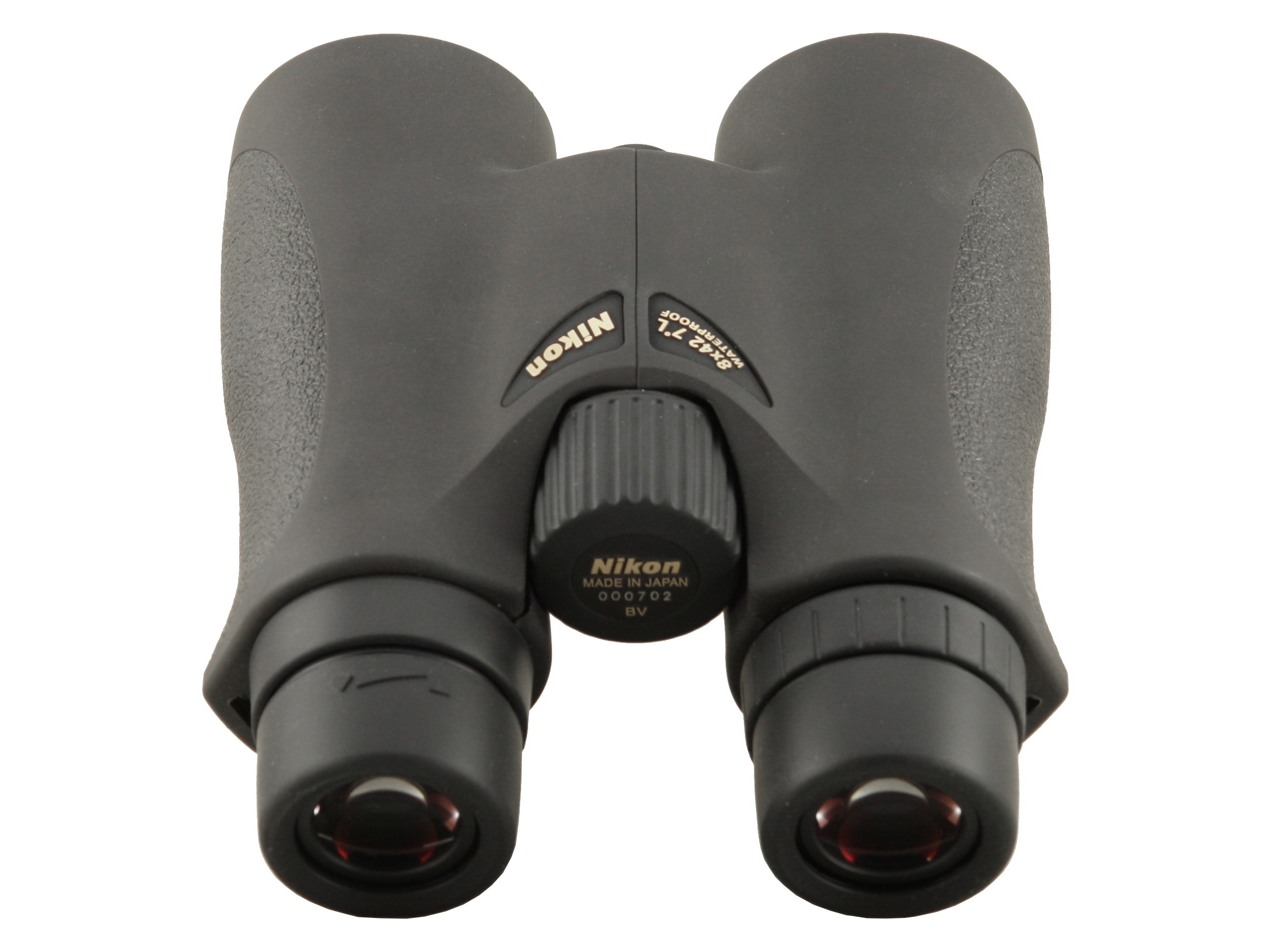

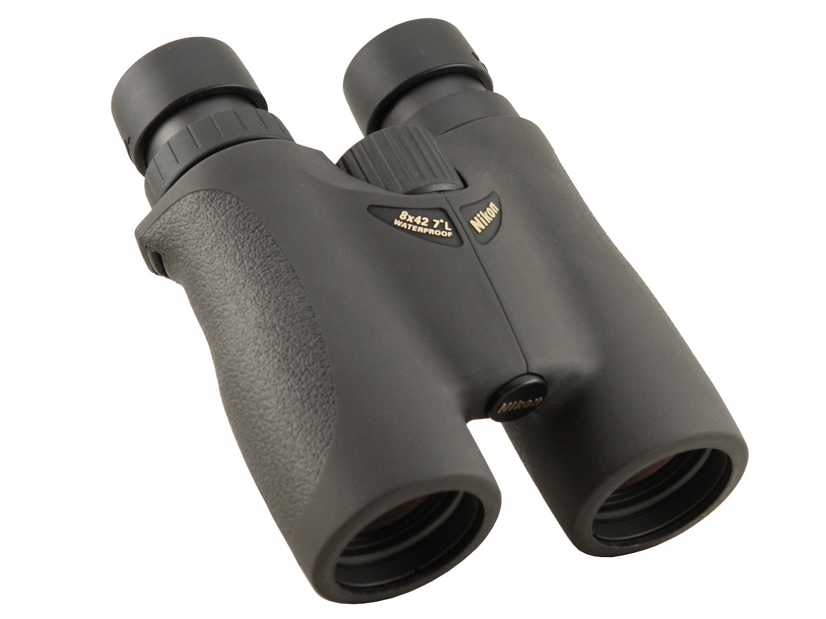

Obudowa Spora jak na tą klasę sprzętu, ale bardzo solidna. Dzięki wyprofilowanemu poszerzeniu korpusu świetnie trzyma się w ręku. Muszle okularowe plastikowe, o 4 stopniach regulacji. Guma na obiciu dobrej jakości, porowata, dobrze się trzyma. Przy obiektywach i przy wałku centralnym delikatnie odstaje. Niewielkie ilości smaru na mostku. 7 / 8.0 pkt
Ogniskowanie Bardzo wygodna śruba centralna, która chodzi płynnie, ale trochę za luźno (pełen obrót 370 stopni). Duży i wygodny pierścień na prawym okularze do ogniskowania indywidualnego. Rusza soczewką góra-dół, ale ją nie obraca. 4.2 / 5.0 pkt

Rozstaw okularów od 55.2 do 76.8 mm 5 / 6.0 pkt
