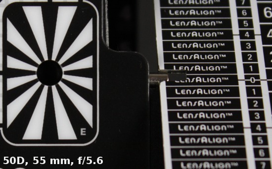

Jeśli chodzi o szybkość i głośność pracy mechanizmu ustawiającego ostrość, to mamy tutaj podobne osiągi jak u poprzednika. Autofokus bzyczy cichutko i działa dość szybko, jak na tak tani sprzęt. Przebieg pełnego zakresu ostrości, zarówno w jedną jak i drugą stronę, zajmuje około 0.7 sekundy. Dość mocno zdziwił nas za to wynik celności autofokusa. Poprzednik w połączeniu z EOS-em 20D pudłował tylko w 3% przypadków. Podłączając nową wersję do EOS-a 50D, który ma przecież lepszy układ autofokusa niż 20D na pewno nie liczyliśmy na pogorszenie osiągów. Tymczasem było ono znaczne, bo liczba błędów mechanizmu wzrosła do 11%.
Poza tym obiektyw pokazywał delikatną tendencję do ustawiania ostrości tuż za właściwym obiektem. Była ona jednak na tyle mała, że bez problemów dała się skorygować opcją mikroregulacji autofokusa dostępną w menu 50D.
Canon EF-S 18-55 mm f/3.5-5.6 IS II - Autofokus
