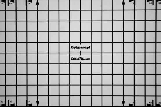

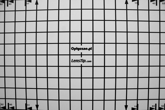

Przypomnijmy tutaj, że w przypadku starszego modelu 18–55 mm wyposażonego w stabilizację obrazu, dystorsja dla ogniskowych 18, 35 i 55 mm wyniosła odpowiednio −3.96%, −0.17% i 0.42%. W przypadku nowego „kita” uzyskane wyniki są odrobinę lepsze bo dla ogniskowych 18, 30 i 55 mm otrzymaliśmy wyniki odpowiednio −3.52%, −0.40% i 0.40%. Trudno jednoznacznie powiedzieć czy jest to jakaś poprawa, czy znów rozrzut jakościowy. Wynik, szczególnie dla najkrótszej ogniskowej, jest jednak zauważalnie lepszy i za przyczynę różnicy nie można uznać błędów pomiarowych, bo te w przypadku dystorsji są typowo na poziomie 0.1% (w szczególnych przypadkach co najwyżej 0.2%).
Canon 50D, 18 mm
Canon EF-S 18-55 mm f/3.5-5.6 IS II - Dystorsja
Canon 50D, 30 mm
