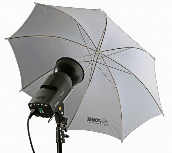

Firma Fomei - czeski producent studyjnego sprzętu oświetleniowego - rozszerza swoją ofertę o zestaw Fomei Basic-400 zachowujący funkcjonalność zestawu Fomei Basic-200, w którym lampy o mocy 200 Ws zastąpione zostały lampami o mocy 400 Ws.
Basic zwiększa moc
Zestaw Fomei Basic-400 zachowuje funkcjonalność zestawu Fomei Basic-200 lampy o mocy 200 Ws zastąpione zostały lampami o mocy 400 Ws.

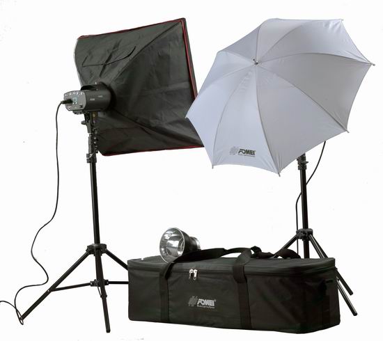

Zestaw adresowany jest przede wszystkim dla amatorów fotografii, młodzieży zdobywającej zawód fotografa, studentów, jak również dla małych firm produkcyjnych, spełniając wymogi własnego studia do wykonywania zdjęć promujących działalność firmy. Z pewnością zestaw będzie też interesujący dla posiadaczy zestawu BASIC – 200, którzy teraz mogą powiększyć swój park oświetleniowy o mocniejsze lampy i co ważne – tej samej serii.

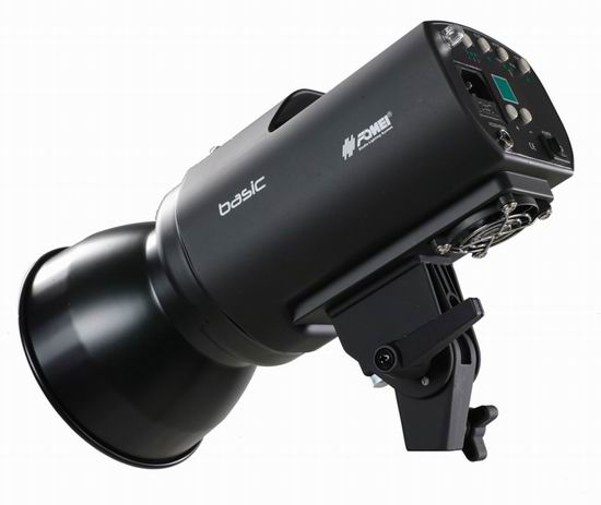

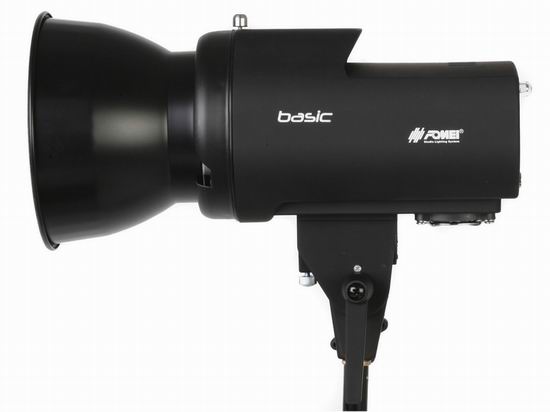

W skład zestawu wchodzą dwie lampy błyskowe o energii błysku 400 Ws, regulowanej w zakresie 0,1 stopnia przysłony.

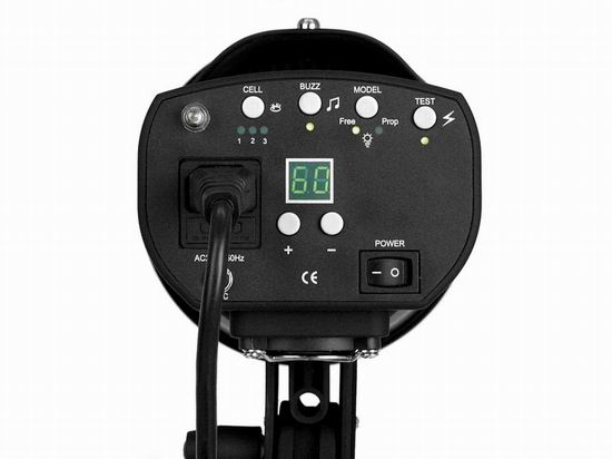

Czas ładowania kondensatora gromadzącego energię, zależnie od wybranego poziomu energii błysku, wynosi od 1 do 3 s. Wybrany poziom sygnalizowany jest na wyświetlaczu.

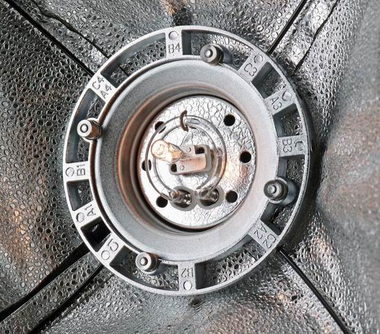

Temperatura barwowa błysku – 5500 K. Jako światło modelujące wykorzystana jest żarówka halogenowa o mocy 150 W.
Lampa modelująca ma trzy tryby pracy – niezależne (możliwość dowolnego ustawienia mocy światła modelującego), proporcjonalne do energii błysku i wyłączone. Wbudowana fotocela ma możliwość wyboru reakcji na pierwszy, drugi lub trzeci błysk, co umożliwia pracę z aparatami cyfrowymi wysyłającymi przedbłyski pomiarowe.

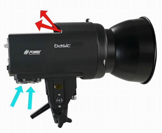

Napięcie synchronizacji wynosi 5 V, przewód synchronizacyjny podłączany jest do typowego gniazda synchronizacji typu „mały jack”. Do mocowania elementów formujących wiązkę świetlną służy bagnet „Bowens S”. Do odprowadzenia ciepła z wnętrza korpusu lampy służy wentylator.

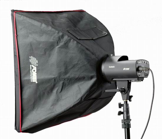

W uchwycie mocowania lampy do statywu znajduje się mocowanie parasolki.
Wymiary lampy wynoszą 310x12x220 cm, masa tylko 1,9 kg.

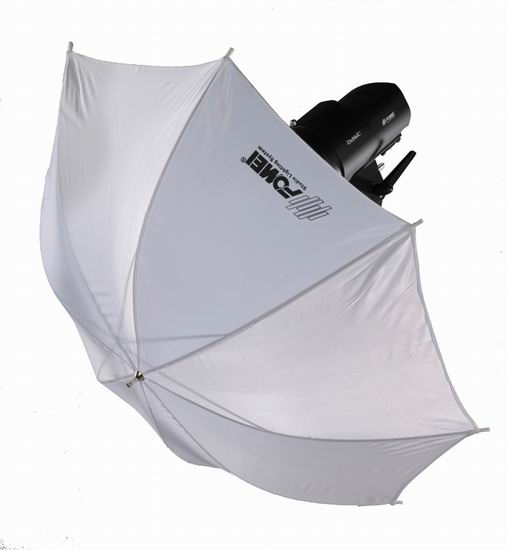

W skład zestawu Fomei Basic 400 wchodzą dwie lampy Basic 400Ws, przewody zasilające i synchronizacyjne, dwa odbłyśniki do parasolki o średnicy 15 cm, parasolka transparentna o średnicy 85 cm, kwadratowa płaszczyzna rozpraszająca 60x60 cm, dwa statywy i torba transportowa. Cena zestawu jest bardzo atrakcyjna i wynosi 2390 zł brutto.
