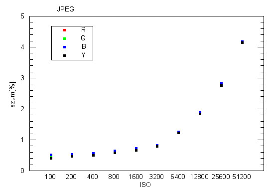

Na początek spójrzmy na wyniki pomiaru szumu zarejestrowanego na zdjęciach JPEG. Na poniższym wykresie można zauważyć, że do czułości ISO 3200 wartości utrzymują się poziomie poniżej 1%, a zatem jak można było się przekonać w poprzednim rozdziale, szum na zdjęciach jest w zasadzie niewidoczny. Dopiero przy ISO 6400 następuje załamanie i pojawia się wyraźny wzrost. Ów nierówny przebieg oraz fakt, że wartości poszczególnych składowych szumu przyjmują zbliżone wartości, mogą wskazywać na to, że w procesie tworzenia JPEG-ów zawarte jest również odszumianie, mimo iż teoretycznie w menu mamy możliwość wyłączenia redukcji szumu.

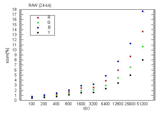

Powyższe porównanie jest praktycznie bezdyskusyjne. Mimo to jednak, sprawdźmy tradycyjnie co pokazują konkretne liczby. Wyniki naszych pomiarów poziomu szumu na surowych zdjęciach tablicy Kodaka Q-13, przekonwertowanych wcześniej do 24-bitowych TIFF-ów, prezentujemy na poniższym wykresie.
Pentax K-50 - Szumy i jakość obrazu w RAW
W pierwszej kolejności musimy zwrócić uwagę na istotny fakt, który widzieliśmy już wcześniej w przypadku modelu K-30 oraz bezlusterkowca K-01. Otóż w zakresie czułości od ISO 100 do 1600 wartości rosną wykładniczo, po czym w punkcie 3200 ISO następuje załamanie. Wszystko wskazuje na to, że począwszy od tej wartości, intensywność redukcji szumu zostaje zwiększona i utrzymuje się na tym samym poziomie do końca zakresu czułości dostępnych w aparacie. Takie zachowanie nie byłoby wyjątkowo niepokojące w przypadku zdjęć JPEG, natomiast ingerencja w surowe pliki nie zasługuje na pochwałę. Pocieszający za to jest fakt, że wpływ dodatkowego odszumiania jest umiarkowany.
Porównanie powyższego wykresu z analogicznymi z testów 100D i A58 jest tylko formalnością. Różnice w poziomie szumu pomiędzy testowanym aparatem, a wymienionymi konkurentami były tak wyraźnie widoczne przy wzrokowej ocenie, że porównanie konkretnych wartości wniesie niewiele nowego. Można jednak zauważyć, że przewaga K-50 nad 100D wynosi około 1 EV, a nad A58 nawet 2 EV.

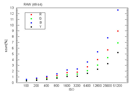

Tradycyjnie na koniec części dotyczącej szumu na surowych plikach, prezentujemy również wykres przedstawiający pomiary przeprowadzone na RAW-ach przekonwertowanych do 48-bitowych TIFF-ów. Otrzymane w ten sposób wyniki są zgodne z tym, co do tej pory mogliśmy zaobserwować.
