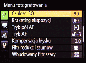

  • menu fotografowania
    • jakość zdjęcia,
    • rozmiar zdjęcia,
    • PictureControl,
    • ind. ust. PictureControl,
    • balans bieli,
    • pomiar światła,
    • zdjęcia seryjne,
    • czułość ISO,
    • bracketing ekspozycji,
    • tryb pól AF,
    • tryb AF,
    • kompensacja błysku,
    • filtr redukcji szumów,
    • wbudowany filtr szary,
    • akt. funk. d-lighting,
    • zap. ust. user settings,
    • reset ust. user settings,
    • pamięć zoomu,
    • początkowa poz. zoomu,

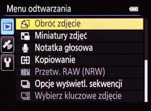

  • menu odtwarzania
    • szybki retusz,
    • d-lighting,
    • miękki odcień skóry,
    • efekty filtra,
    • polecenie wydruku,
    • pokaz slajdów,
    • zabezpiecz,
    • obróć zdjęcie,
    • miniatury zdjęć,
    • notatka głosowa,
    • kopiowanie,
    • przetw. RAW (NRW),
    • opcje wyświetl. sekwencji,
    • wybierz kluczowe zdjęcie,

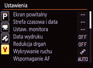

  • menu ustawień
    • ekran powitalny,
    • strefa czasowa i data,
    • ustaw. monitora,
    • data wydruku,
    • redukcja drgań,
    • wykrywanie ruchu,
    • wspomaganie AF,
    • zoom cyfrowy,
    • ustaw. dźwięków,
    • autowyłączanie,
    • formatuj kartę,
    • język / language,
    • ustawienia TV,
    • ładow. z komputera,
    • zmiana wyboru Av/Tv,
    • reset numer. plików,
    • uwaga: mrugnięcie,
    • przesyłanie EyeFi,
    • odwróć wskaźniki,
    • resetuj wszystko,
    • wersja oprogramowania.

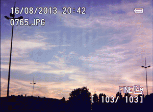

Tryb przeglądania zdjęć
Korzystając z przycisku OK, możemy wywołać interaktywny histogram.
Nikon Coolpix P330 - Użytkowanie i ergonomia
Ta ciekawa funkcja pozwala użytkownikowi sprawdzić na ekranie poziom odcieni wybranych na histogramie za pomocą przycisków kierunkowych lewo/prawo. Po wybraniu wszystkie piksele na obrazie odwzorowane na histogramie na prawo od wybranego miejsca zaczną migać. Problemem jest długi czas oczekiwania na aktywację trybu histogramu. W trakcie testowania zdarzało się też, że proces analizy zdjęcia nie zakończył się sukcesem. Wówczas ekran histogramu wyświetlił się, ale bez żadnych danych.

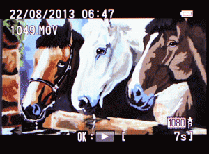

W wypadku filmów dostępne jest tylko krótkie podsumowanie informacji o klipie i włączenie jego odtwarzania. Skorzystamy z pauzy, przewijania do przodu i tyłu. Gdy wstrzymamy odtwarzanie filmu, możemy dodatkowo przewijać z dokładnością do pojedynczej klatki, wyodrębnić kawałek klipu i zapisać go do niezależnego pliku, a także zapisać klatkę filmu jako zdjęcie.

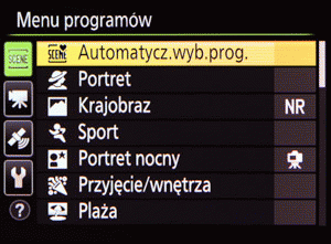

Programy tematyczne
Aparat posiada następujące tryby tematyczne:
  • automatyczny wybór,
  • portret,
  • krajobraz,
  • sport,
  • portret nocny,
  • przyjęcie/wnętrza,
  • plaża,
  • śnieg,
  • zachód słońca,
  • zmierzch/świt,
  • makro,
  • żywność,
  • muzeum,
  • sztuczne ognie,
  • kopia czarno-biała,
  • zdjęcia pod światło,
  • panorama,
  • portret zwierzaka,
  • efekty specjalne,
  • 3D.
Dodatkowym trybem, dostępnym wprost z koła nastawczego, jest: „krajobraz nocny”, który to pozwala na wybór opcji „z ręki” lub „na statywie” (podobnie też konfigurujemy tryb „portret nocny”). W pierwszym wypadku aparat wykonuje serię zdjęć, które później składa w 1 wynikowe. W drugim rejestrowane będzie tylko 1 zdjęcie. W obu opcjach – tak jak i przy fotografowaniu wschodu, zachodu słońca czy sztucznych ogni – ostrość jest ustawiana na nieskończoność.
W trybie „portret zwierzaka” aparat umożliwia automatyczne wyzwolenie migawki po rozpoznaniu w kadrze zwierzęcej mordki. W praktyce okazuje się, że rozpoznawane są także twarze ludzkie.

Podczas rejestrowania filmów aparat pozwala ustawić profil PictureControl, redukować dźwięk szumu wiatru, używać stabilizacji obrazu, filtra ND oraz filtrów cyfrowych (tryb: SCENE, program: efekty specjalne), dzięki czemu możemy tworzyć klipy z selektywnym kolorem, w tonacji sepii czy też z efektem krosowania. Uda się także ręcznie regulować ostrość – przy użyciu obrotowego pierścienia.
MJPEG, 1920×1080 25 kl/s
10 MB, 7.68 s, 10.7 Mbps
7.1 MB, 3.36 s, 16.4 Mbps
Nikon Coolpix P330 - Użytkowanie i ergonomia Nikon Coolpix P330 - Użytkowanie i ergonomia
19 MB, 9.84 s, 16.1 Mbps
13 MB, 6.40 s, 16.1 Mbps
39 MB, 20.32 s, 15.8 Mbps
11 MB, 5.72 s, 15.9 Mbps
Filmowanie nie nastręcza trudności, a jakość pozyskanego materiału jest na wysokim poziomie. Możliwość wykorzystania różnych filtrów cyfrowych wspomaga kreatywność. Interesujący dodatek stanowi możliwość wykonywania filmów, które będą odtwarzane w zwolnionym i przyspieszonym tempie, także używanie efektów kolorystycznych może urozmaicić obraz.
