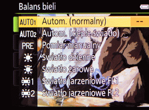

Balans bieli
Aparat P330 umożliwia ustawianie balansu bieli przy użyciu następujących trybów:
  • automatyczny (standardowy oraz ocieplony),
  • światło dzienne,
  • światło żarowe,
  • światło fluorescencyjne,
  • pochmurno,
  • lampa błyskowa,
  • manualna (jako wartość w kelwinach i pomiar według wzorca).
W każdym z wyżej wymienionych trybów mamy możliwość dokładnego dostrojenia balansu w kierunkach A-B (pomarańcz-niebieski) oraz G-M (zieleń-fiolet) w 6-stopniowej skali.

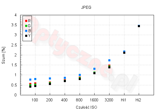

Szum
Pomiar szumów wykonujemy na zdjęciach tablicy Kodak Q-14, korzystając z programu Imatest. Poniżej przedstawiamy wyniki dla plików JPEG.
Nikon Coolpix P330 - Jakość obrazu JPEG
Przede wszystkim zauważamy, że dla całego spektrum dostępnej czułości wartość składowej niebieskiej nie jest tak dobrze skorygowana jak inne. To znak, że szum na zdjęciach cechować będzie niebieska dominanta. Dodatkowo zauważamy przegięcie przy ISO 800. Dalsze zwiększanie czułości skutkuje już szybkim przyrostem szumu. Dla wyższych wartości czułości poziom szumu proporcjonalnie zwiększa się, a co za tym idzie – trudno coś zarzucić obróbce danych przez oprogramowanie aparatu. Jednak najważniejsze spostrzeżenie to poziom szumu – nawet dla ISO 800 utrzymuje się on na poziomie, który inne aparaty osiągają już dla ISO 200! Pamiętajmy jednak, że 2 najwyższe czułości to wartości niekalibrowane, trudno zatem oczekiwać dobrych rezultatów przy ich używaniu. Istotna informacja: charakterystyka w granicach błędu pomiarowego jest tożsama z tą wykreśloną dla aparatu P7700.
Poniżej przedstawiamy wycinki sceny testowej zarejestrowanej w formacie JPEG na najmniejszym możliwym do ustawienia wyostrzaniu.
Aby porównać uzyskane próbki z innymi aparatami, należy wybrać z rozwijanych list czułość oraz odpowiednie modele przetestowanych aparatów, dla których mają być podane wyniki. W efekcie poniższa tabelka zostanie zaktualizowana nowymi wycinkami scenki testowej.
Trzeba przyznać, że kontrola nad poziomem szumu przebiega dobrze nawet dla wysokiej czułości ISO, przez co jest on stosunkowo słabo widoczny. Niestety, niewidoczny jest też detal. Aparat można śmiało porównać w swoim zachowaniu do Panasonika LX-7 czy też Pentaksa MX-1. Natomiast gdy wybierzemy do porównania aparat Olympus XZ-2, okaże się, że jakość wytworzonego przezeń materiału jest daleko w przedzie pod kątem ostrości. Wynika to ze stosunkowo miękkiego obrazu generowanego przez P330.
