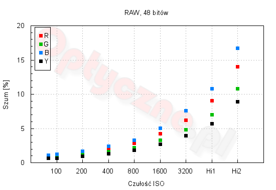

Pomiar szumów matrycy wykonujemy na zdjęciach tablicy Kodak Q-14, korzystając z programu Imatest. Poniżej prezentujemy uzyskane przez nas wyniki.
Nikon Coolpix P330 - Właściwości matrycy
Szum narasta równomiernie wraz ze wzrostem czułości ISO. Widzimy też, że stosunkowo silnie reprezentowana jest składowa niebieska – to znak, że szum widoczny na zdjęciach będzie głównie tego zabarwienia. Gdy przyjrzymy się bliżej punktom czarnym, czyli reprezentującym luminancję, zauważymy, że krzywa ulega lekkiemu załamaniu po przekroczeniu ISO 800. Powyżej tej wartości szum rośnie szybciej. Oznacza to, że z danymi z matrycy dzieje się coś nienaturalnego. Gdy porównamy wprost powyższe wyniki z aparatem P7700, okaże się, że w P330 notujemy podobne wyniki (drobne różnice mogą wynikać z rozbieżności w transmisji zamontowanych obiektywów) – to swoisty dowód na zastosowanie identycznej matrycy w obu modelach.

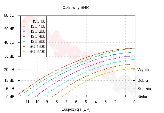

Poniżej przedstawiamy pełne wykresy SNR wygenerowane na podstawie wykonanych pomiarów dla wszystkich czułości aparatu.
0 na osi OX oznacza maksymalną wartość, którą aparat może zapisać w pliku RAW. Na prawej osi OY oznaczyliśmy miejsca dla kryteriów RMS = 10, 4, 2 i 1. Przy pomocy tego wykresu każdy może oszacować dostępną dynamikę dla wybranej przez siebie minimalnej użytecznej jakości. Wystarczy poprowadzić poziomą linię wzdłuż określonego kryterium i odczytać wartość na osi OX, dla której linia ta przecina się z wykresem dla odpowiedniej czułości. Gdy np. uznamy za kryterium minimalnej użytecznej jakości 12 dB dla ISO 1600, widzimy, że dynamika sięga wartości 6 EV.
