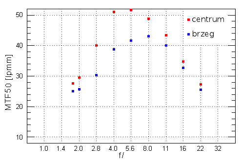

Rozdzielczość obiektywu Pentax smc FA 31 mm f/1.8 AL została przetestowana w oparciu o pliki RAW z lustrzanki Pentax K-5. W jej przypadku, najlepsze „stałki” osiągają wyniki na poziomie 52–53 lpmm, a poziom przyzwoitości jest ustawiony w okolicach 34–35 lpmm. Zobaczmy więc jak na tym tle wypada testowany obiektyw. Poniższy wykres przedstawia jego osiągi w centrum kadru i na brzegu matrycy APS-C/DX.
Pentax smc FA 31 mm f/1.8 AL - Rozdzielczość obrazu
Widać wyraźnie, że w centrum kadru okolice maksymalnego otworu względnego nie dają nam zadowalającej jakości obrazu i aby ją uzyskać musimy przymknąć przysłonę do wartości około f/2.2. Na szczęście, osiągi obiektywu bardzo szybko się polepszają i już dla f/2.8 sięgają one poziomu 40 lpmm, do którego nie można mieć najmniejszych zastrzeżeń. W okolicach przysłon f/4.0 i f/5.6 obiektyw osiąga wyniki godne najlepszych systemowych „stałek”.
Na brzegu kadru nawet przymknięcie przysłony do f/2.8 nie daje nam jeszcze pełnej użyteczności obrazu. Tutaj musimy przymknąć jeszcze o dodatkowe 0.5 EV, aby cieszyć się ostrym obrazem.
Cóż można napisać… Pamiętając jak poczynały sobie na podobnych detektorach obiektywy takie jak Nikkor 1.8/35 czy Sony DT 1.8/35, które są kilkukrotnie tańsze, delikatnie mówiąc Pentax nas nie zachwycił.

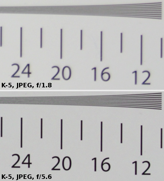

Poniższe wycinki pobrane z plików JPEG pokazują wygląd centrum naszej tablicy testowej dla dwóch wybranych wartości przysłony.
