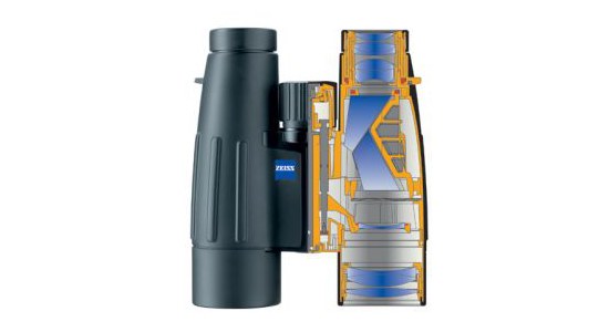

Schemat optyczny lornetki Zeiss Victory 7x42 T* FL
Producent zaznacza, że wszystkie granice powietrze-szkło w lornetce zostały pokryte wielowarstwowymi powłokami antyodbiciowymi T*. Zewnętrzne soczewki pokryto dodatkowo powłokami LotuTec, które ułatwiają czyszczenie z wilgoci i brudu.
Obudowa lornetki jest wykonana z tworzywa sztucznego wzmacnianego włóknem szklanym. Dodatkowo obite zostało ono wysokiej jakości gumą. Lornetka jest przez to wodoodporna do 4 metrów i wypełniona azotem. Może pracować w warunkach temperaturowych od -30 do +60 stopni Celsiusza.

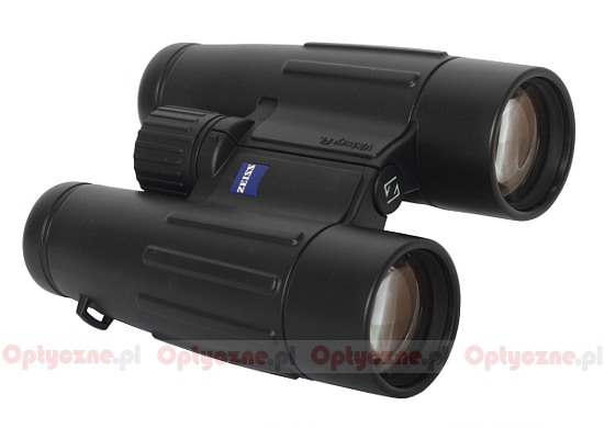

Zdjęcia lornetki
  • Lornetka Carl Zeiss Victory 8x42 T* FL

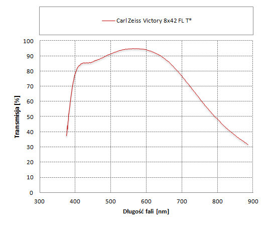

Sprawność optyczna 93.9+/- 1.5% 21 / 25.0 pkt

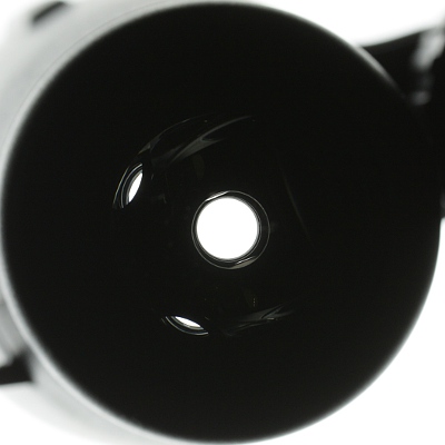

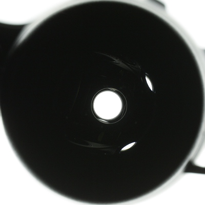

Wewnętrzne odblaski
Lewy: Prawy:
Carl Zeiss Victory 8x42 T* FL - Wewnętrzne odblaski - Lewy Carl Zeiss Victory 8x42 T* FL - Wewnętrzne odblaski - Prawy
Wyraźne fałszywe źrenice.
2.5 / 5.0 pkt

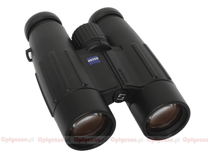

Obudowa Bardzo solidna. Świetnie w ręku i przy oku. Ze względu na typ użytych pryzmatów duże gabaryty. Gumowane i regulowane muszle okularowe o 4 poziomach. Wyprodukowana w Niemczech. Nic nie odstaje ani nie odchodzi. 8 / 8.0 pkt
Ogniskowanie Bardzo wygodna śruba centralna - duża i karbowana. Pracuje lekko i płynnie. Pełen przebieg wymaga obrotu o kąt 390 stopni. Click-stop do ogniskowania indywidualnego. Niezbyt ergonomiczny, bo wciskając go można czasami popsuć wcześniej ustawioną ostrość. 4.8 / 5.0 pkt

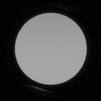

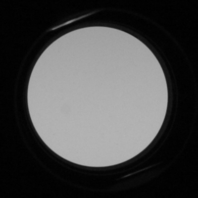

Lewy: Prawy:
Carl Zeiss Victory 8x42 T* FL - Winietowanie centralne - Lewy Carl Zeiss Victory 8x42 T* FL - Winietowanie centralne - Prawy
OL: 0.33%, OP: 0.00%
7.5 / 8.0 pkt
