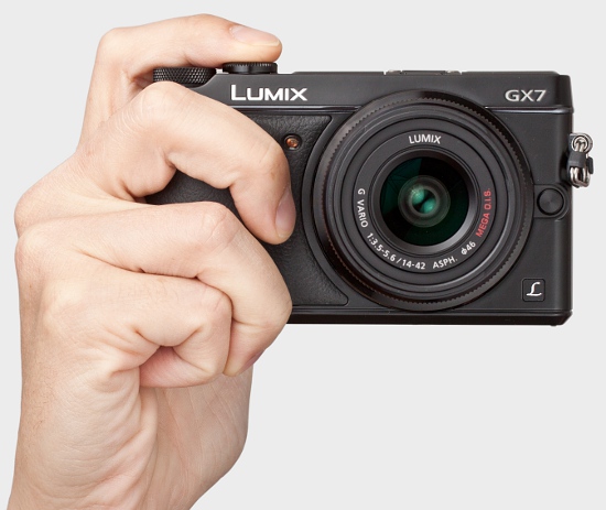

W Panasoniku GX7 w stosunku do jego poprzednika, poza wielkością i stylistyką, zmieniła się także rękojeść. W porównaniu do GX1 jest ona wyraźnie szersza, wyższa i inaczej wyprofilowana. I choć w tego typu bezlusterkowcach mamy jednak do czynienia z pewną namiastką (lub nieco inaczej: alternatywą) typowej rękojeści, to trzeba przyznać, że rozwiązanie obecne w GX7 pod względem swej funkcjonalności spisuje się dobrze. Aparat wygodnie leży w dłoni, a rękojeść zapewnia dobre podparcie dla palców. Nie bez znaczenia pod tym względem jest przypominający twardą gumę materiał, z którego wykonany został uchwyt. Co więcej, pokrywa on również prawą ściankę aparatu i zachodzi aż na tylną część, w miejscu gdzie przypada kciuk. Można powiedzieć, że bardzo dobrze spełnia on swoje zadanie, zapewniając wystarczająco dużą przyczepność i poprawiając stabilność uchwytu.
Wygodne użytkowanie aparatu zapewniają również elementy sterujące o dobrej ergonomii. Dwa pokrętła sterujące, programowalne przyciski oraz konfigurowalne podręczne menu sprawiają, że aparat obsługuje się szybko i komfortowo. Ponarzekać można jedynie na umiejscowienie przycisku LVF/Fn4. Bezpośrednia bliskość wystającego wyraźnie poza obrys korpusu wizjera powoduje, że obsługa tego przycisku lewą dłonią jest wyjątkowo niewygodna. Dla prawej dłoni natomiast jest on zbyt daleko, by wcisnąć go bez jej odrywania od rękojeści.
Na wysoki poziom wygody użytkowania aparatu z pewnością ma wpływ obecność odchylanego wizjera oraz wyświetlacza LCD. Zaletą jest także możliwość dotykowej obsługi z poziomu ekranu, która pozwala jeszcze szybciej obsługiwać aparat w zakresie nie tylko podstawowych parametrów. Pochwalić należy również bogate menu, zapewniające sporo możliwości jeżeli chodzi o konfigurację aparatu do własnych potrzeb.

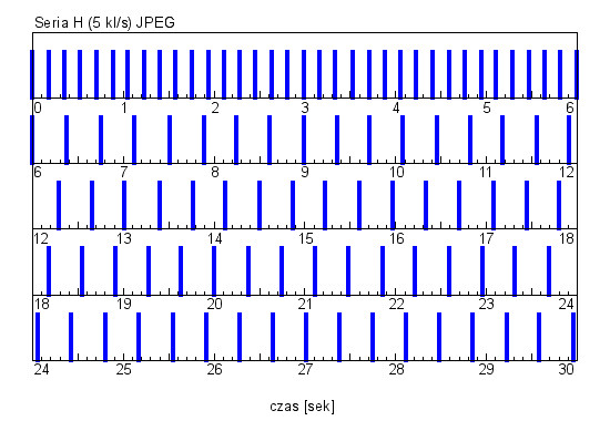

Spójrzmy teraz na dokładne wyniki naszych pomiarów w trybie szybkim z wykorzystaniem migawki mechanicznej.
Panasonic Lumix DMC-GX7 - Użytkowanie i ergonomia
Dla obu rodzajów plików aparat nie ma problemu z osiągnięciem deklarowanej prędkości fotografowania. Co więcej, przy zapisie JPEG-ów osiąga ona nawet wartość 5.7 kl/s. Bufor w GX7 jest całkiem pojemny, bowiem jak widać na wykresach z maksymalną prędkością możemy fotografować w JPEG-ach przez 6 sekund, a w RAW-ach 3 sekundy. Oczywiście po zapełnieniu bufora następuje spowolnienie prędkości fotografowania i dla JPEG-ów na tym etapie wynosi ona około 2.7 kl/s, a dla surowych plików 1.1 kl/s. Przejdźmy teraz do wyników trybu szybkiego z wykorzystaniem elektronicznej migawki.

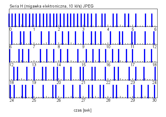

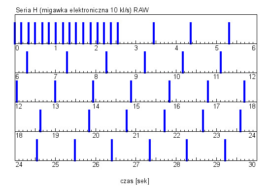

Zarówno dla JPEG-ów, jak i RAW-ów aparat nie osiągnął prędkości 10 kl/s. Dla tych pierwszych maksymalna prędkość wyniosła 7.2 kl/s, a dla drugich 5.9 kl/s. Dla plików JPEG, po zapełnieniu bufora dalsze fotografowanie odbywa się ze zmienną prędkością, aczkolwiek średnia na tym etapie, to około 3.5 kl/s. Przy zapisie surowych plików sytuacja wygląda bardzo podobnie jak poprzednio, a prędkość wykonywania zdjęć po zapełnieniu bufora jest niemal stała i wynosi około 1.1 kl/s. Spójrzmy teraz na szczegółowe wyniki dla trybu M.

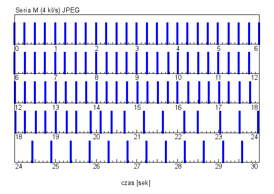

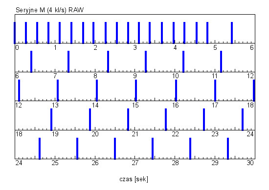

Przy zapisie JPEG-ów aparat osiąga deklarowane 4 kl/s i jest w stanie utrzymać tę prędkość przez niemal 20 sekund. Po tym czasie fotografowanie spowalnia do prędkości około 2.3 kl/s. Przy zapisie surowych plików jednak testowanemu Lumiksowi trochę zabrakło do maksymalnej prędkości, gdyż w początkowej fazie testu wyniosła ona około 3.5 kl/s. Po zapełnieniu bufora fotografowanie ponownie odbywa się ze średnią prędkością na poziomie około 1.1 kl/s.

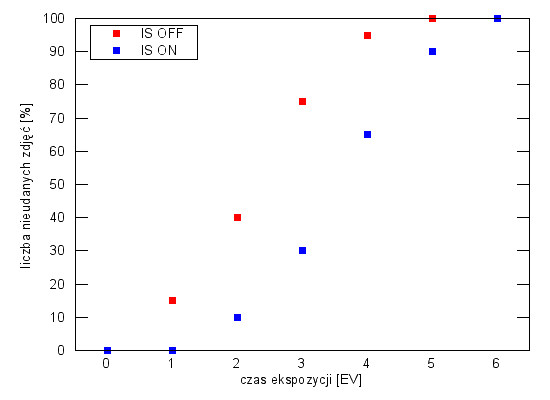

Panasonic GX7 to pierwszy model wśród bezlusterkowych Lumiksów, który został wyposażony w system stabilizacji matrycy. Do tej pory producent stosował jedynie stabilizację optyczną w obiektywach, aczkolwiek nie wszystkich. W GX7 mamy zatem możliwość korzystania ze stabilizacji obrazu niezależnie od użytego szkła. Warto również dodać, że po podpięciu do aparatu stabilizowanego obiektywu mechanizm stabilizacji matrycy zostaje automatycznie wyłączony.
Testując stabilizację obrazu, dla różnych wartości czasu ekspozycji wykonujemy serię minimum 20 zdjęć, przy czym robimy to zarówno z włączoną jak i wyłączoną stabilizacją. Następnie sprawdzamy, ile zdjęć w danej serii jest poruszonych. Otrzymane wyniki prezentujemy na poniższym wykresie, w formie procentów liczby zdjęć poruszonych do całkowitej liczby zdjęć w serii. Zero na skali poziomej odpowiada najkrótszej ekspozycji, czyli 1/160 sekundy. Test wykonywany był z obiektywem Olympus M.Zuiko Digital 45 mm f/1.8.
Niestety, wynik GX7 w tej kategorii nas zawiódł. Skuteczność mechanizmu stabilizacji matrycy możemy ocenić maksymalnie na 1.5 EV, co w dzisiejszych czasach jest wynikiem raczej słabym. Dla przykładu stabilizacja w Olympusie E-P5 pokazała w naszym teście skuteczność na poziomie 3 EV.

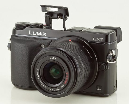

Lampa błyskowa
Panasonic GX7 ma wbudowaną lampę błyskową o liczbie przewodniej 5 (dla ISO 100) i minimalnym czasie synchronizacji 1/320 s. Korekcja siły błysku może odbywać się w zakresie od −3 do +3 EV z krokiem 1/3 EV. W ręcznych trybach pracy aparatu z włączoną opcją TTL, lampa błyskowa w GX7 może pracować w następujących trybach:
  • lampa wymuszona,
  • lampa wymuszona z redukcją efektu czerwonych oczu,
  • synchronizacja z długimi czasami z redukcją czerwonych oczu.
Dodatkowo w menu możemy wybrać, czy synchronizacja błysku ma być na pierwszą czy drugą kurtynę migawki. Mimo stosunkowo niedużych rozmiarów GX7 jego konstruktorzy zadbali o wygospodarowanie miejsca na tzw. gorącą stopkę, która umożliwi korzystanie z klasycznej, zewnętrznej lampy błyskowej.

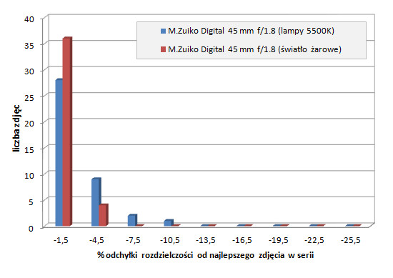

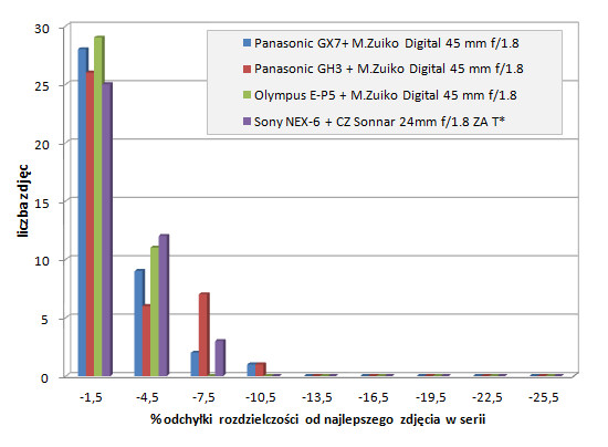

Podczas testów celności systemu AF wykonujemy serię 40 zdjęć tablicy rozdzielczości, każdorazowo przeogniskowując obiektyw. W teście skorzystaliśmy z obiektywu Olympus M.Zuiko Digital 45 mm f/1.8, na którym ustawiliśmy przysłonę f/2.8. Wyniki przedstawiamy w postaci histogramu, który prezentuje procentowe wartości odchyłek od najlepszego pomiaru MTF50 w serii.
Widać, że GX7 nie ma problemu z prawidłowym ustawianiem ostrości. Przy ponad 2/3 wykonanych zdjęć aparat trafił w punkt i jedynie przy jednym zdjęciu odchyłka przekroczyła minimalnie wartość 10%. W tej kategorii aparat wypada porównywalnie do swojego starszego brata, czyli modelu GH3 oraz konkurenta ze stajni Olympusa. Rzućmy jeszcze okiem, jak system AF w GX7 spisał się przy świetle żarowym.
Okazuje się, że przy tym oświetleniu wyniki jeszcze się poprawiły, a 90% zdjęć załapało się do pierwszego przedziału, w którym odchyłki nie przekroczyły 3%.
