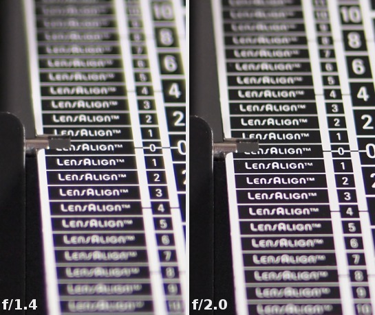

Rzut okiem na poniższe zdjęcia pokazuje, że mamy do czynienia z lekką podłużną aberracją chromatyczną. W tak jasnych obiektywach jak f/1.4 jest ona trudna do uniknięcia i jej całkowite wyeliminowanie nie udało się nawet Leice. Na szczęście, jej poziom nie jest zbyt duży i lekko maleje wraz z przymykaniem przysłony.
Panasonic Leica DG Summilux 25 mm f/1.4 ASPH. - Aberracja chromatyczna

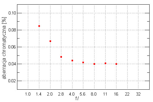

Prawie żadnych powodów do narzekań nie mamy za to w przypadku poprzecznej aberracji chromatycznej. Szanse jej dojrzenia mamy tylko w okolicach maksymalnego otworu względnego, gdzie jest ona średnia. Przymykanie przysłony powoduje jednak bardzo szybkie ograniczanie tej wady, przez co dla przysłony f/2.8 i dalszych jest ona mała i bardzo trudna do zauważenia na zdjęciach.
