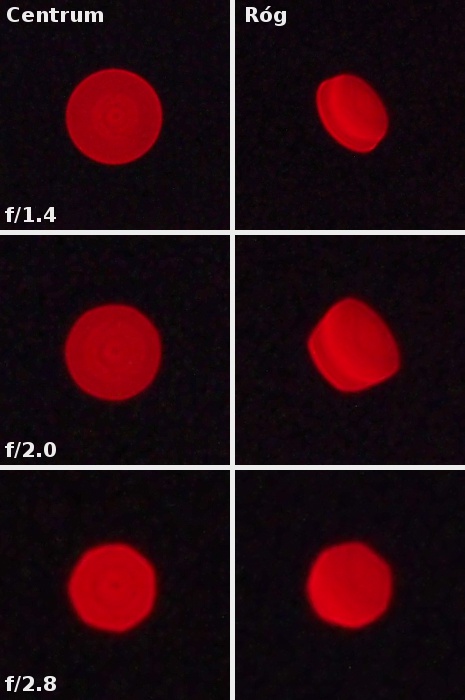

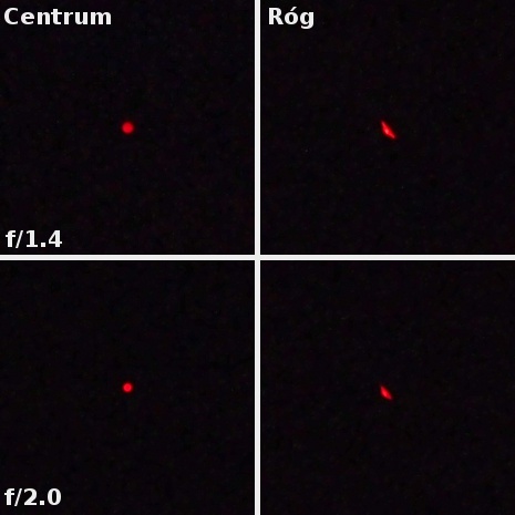

Koma daje o sobie znać zarówno na maksymalnym otworze względnym, jak i po przymknięciu przysłony o 1 EV. Jej poziom nie jest może jakoś wyjątkowo duży, ale wada ta jest na pewno poważnym przyczynkiem do ograniczenia rozdzielczości na brzegu kadru, o którym pisaliśmy w rozdziale 4.
Panasonic Leica DG Summilux 25 mm f/1.4 ASPH. - Koma, astygmatyzm i bokeh
Trochę lepiej jest w przypadku innej wady pozaosiowej, czyli astygmatyzmu. Na maksymalnym otworze daje się go zauważyć, ale szybko maleje on wraz z przymykaniem. Jego średnia wartość wyniosła 9% i nie jest to poziom, którym powinniśmy się jakoś mocno przejmować.
Rozdział ten kończymy rozogniskowanymi zdjęciami diody, które mogą nam pozwolić na ocenę tego jak obiektyw oddaje nieostrości.
