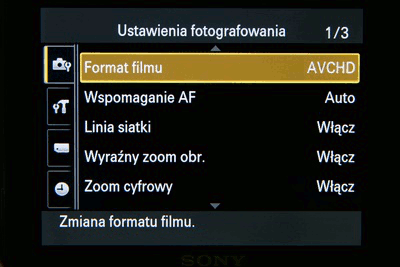

Zestaw ustawień HX300 składa się z dwóch segmentów, które ukryte są pod jednym klawiszem. Po naciśnięciu przycisku MENU otwiera się coś w rodzaju menu podręcznego, które zawiera wszystkie potrzebne parametry fotografowania i filmowania takie jak czułość ISO, ustawienia kolorów, balans bieli, itp. Na końcu tej listy umieszczony jest odnośnik do menu zaawansowanych ustawień zawierających opcje fotografowania, parametry pracy aparatu, narzędzie karty pamięci oraz ustawienie zegara. Zarówno pierwsze menu jak i drugie jest zaprezentowane na poniższych animacjach.
| Menu podręczne |
| Menu ustawień zaawansowanych |
Jak widać układ menu oraz jego forma bardzo przypomina inne aparaty Sony i nie chodzi tylko o kompakty, ale też o aparaty SLT. Poruszanie się po kolejnych poziomach ustawień nie nastręcza dużych trudności, choć pierwszy kontakt z menu po włączeniu Cyber-shot'a może być lekko niepokojący. Parametrów, funkcji i ustawień jest naprawdę cała masa i trzeba poświecić kilka minut na zapoznanie się z możliwościami. Później większość potrzebnych rzeczy odnajduje się niemal instynktownie. HX300 jest tak zaprojektowany, że wszystkie niezbędne podczas fotografowania parametry są dostępne w szybki sposób albo przez odpowiedni dedykowany klawisz, albo poprzez wybierak wielofunkcyjny, ewentualnie przez koło nastawcze.

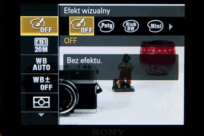

W trybach PASM możemy wykorzystywać funkcję efektów wizualnych czyli innymi słowy filtrów efektowych, które pozwalają zmienić wygląd rejestrowanego zdjęcia. Jest to funkcja znana z wielu aparatów konkurencji i cieczy fakt, że i w Cyber-shocie się taka możliwość pojawia. Trzeba nadmienić, że wiele z tych filtrów daje się regulować, tzn. można wpłynąć na stopień zmian jakie przechodzi fotografia (np. w efekcie malowidło HDR możemy wybrać trzy stopnie: niski,średni i wysoki, które różnią się między sobą kontrastem i nasyceniem kolorów). Poniższa tabela zawiera zestawienie przykładów ilustrujących efekty wizualne oferowane przez HX300.
| Malowidło HDR | Cz-b o bogatej grad. |
| Miniatura | Zabawkowy aparat |
| Kolor pop | Kolor częściowy |
| High-key: Miękki | Akwarela |
| Ilustracja |
