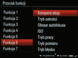

Ergonomię pracy z aparatem bardzo poprawia przycisk Fn. Udostępnia on maksymalnie do 7 funkcji, które możemy wybrać spośród następujących:
  • kompensacja ekspozycji,
  • tryb ostrości,
  • obszar AF,
  • ISO,
  • tryb migawki,
  • tryb pomiaru ekspozycji,
  • tryb błysku,
  • korekcja błysku,
  • balans bieli,
  • DRO/Auto HDR,
  • strefa twórcza,
  • efekt wizualny,
  • efekt gładkiej skóry,
  • jakość obrazu,
  • rozmiar obrazu,
  • wykrywanie twarzy/uśmiechu,
  • format (proporcje) obrazu,
  • nie ustawiono.

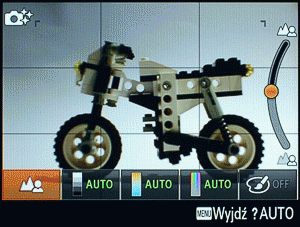

W trybie Auto+ mamy możliwość regulacji następujących parametrów (a efekty regulacji od razu są widoczne na ekranie):
  • nieostrość tła (wartość przysłony),
  • jasność zdjęcia (korekta ekspozycji),
  • kolorystyka (korekta balansu bieli),
  • jaskrawość (nasycenie koloru),
  • efekt wizualny.
Sony DSC-RX100 II - Użytkowanie i ergonomia
Tryb „kreatywnego sterowania”
By je uruchomić, musimy wcisnąć przycisk DÓŁ, po czym wybrać interesujący nas parametr, a pierścieniem wybieraka sterować jego wartością. Nie ma co ukrywać, że jest to opcja dla osób niezaznajomionych z tajnikami fotografowania. Trudno jednak zrozumieć, dlaczego producent nazwał ją „kreatywnym sterowaniem”.

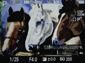

Podczas wykonywania zdjęć przycisk DISP służy do przełączania zakresu informacji dostępnych na wyświetlaczu. Zawsze jednak u dołu ekranu widoczny jest wąski czarny pasek z podstawowymi parametrami ekspozycji (czas migawki, liczba przysłony, kompensacja ekspozycji oraz czułość ISO).
Opcje podglądu na żywo
Z dodatkowych elementów, które możemy wyświetlić na ekranie, mamy do wyboru:
  • brak informacji,
  • elektroniczną poziomicę,
  • histogram,
  • dodatkowe informacje u góry ekranu oraz graficzną skalę migawki i przysłony u dołu,
  • informacje o ustawieniach aparatu u góry i z lewej strony ekranu.
Każde wciśnięcie klawisza DISP powoduje przełączenie do następnego zestawu informacji z listy powyżej. Listę możemy jednak modyfikować, aktywując i dezaktywując poszczególne jej elementy w menu konfiguracji przycisku DISP.

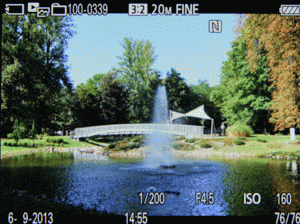

W trybie odtwarzania zdjęć możemy wyświetlić dodatkowe informacje na 3 sposoby. Poza widokiem samej fotografii do dyspozycji mamy również wersję z podstawowymi informacjami oraz tryb z miniaturką połączoną ze skróconymi danymi EXIF i histogramami RGBY. Możemy także uruchomić pokaz slajdów. W wypadku filmów dostępne jest tylko krótkie podsumowanie informacji o klipie i włączenie jego odtwarzania. Możemy skorzystać z pauzy, przewijania do przodu i tyłu oraz odtwarzania w zwolnionym tempie.
Opcje podglądu zdjęcia
Oczywiście aparat oferuje też przełączenie w tryb miniaturek – do wyboru mamy widok 2×2 lub 3×3 (konfigurowalny w menu ustawień aparatu). W tym trybie możemy wybrać, czy chcemy oglądać zdjęcia JPEG, katalog z filmami MP4 lub też filmy AVCHD.

  • Miniatura – obszar ostry może być wybrany automatycznie lub też ręcznie w poziomie (u góry kadru, pośrodku, na dole) oraz w pionie (po lewej stronie, pośrodku, po prawej),
  • Akwarela,
  • Ilustracja (niski, średni, wysoki).
Z powyższych filtrów możemy korzystać wyłącznie wtedy, gdy nie zapisujemy zdjęć w formacie RAW. W czasie używania filtrów blokowana też jest także „strefa twórcza”.
