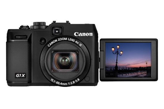

Trzeba przyznać, że jak na aparat kompaktowy G1 X ma spore rozmiary i jest naprawdę ciężki, bowiem waży ponad pół kilograma. W stosunku do modelu G12 jest o kilka milimetrów wyższy i szerszy oraz nawet kilkanaście milimetrów grubszy, a przy tym około 33% cięższy. Warto go również porównać pod względem rozmiarów i wagi do bezlusterkowców. Jest to jednak o tyle utrudnione, że wielkości tych ostatnich obejmują całkiem duży zakres. Ograniczmy się zatem do tych modeli, które mają wbudowany wizjer. Spójrzmy na poniższą tabelkę.
Aparat
Wymiary
Waga
Canon PowerShot G1 X
116.7 × 80.5 × 64.7 mm
534 g
Nikon 1 V1
113 × 76 × 43.5 mm
498 g
Panasonic Lumix DMC-GH2
124 × 89.6 × 75.8 mm
609 g
Panasonic Lumix DMC-G3
115.2 × 83.6 × 46.7 mm
544 g
Samsung NX11
123 × 87 × 39.8 mm
551 g
Sony NEX-7
119.9 × 69.9 × 42.6 mm
544 g
Warto zaznaczyć, że w przypadku bezlusterkowców wymiary dotyczą samych korpusów, natomiast wagi odnoszą się do zestawów korpus+standardowy obiektyw zoom. Widać zatem, że grubość G1 X jest większa niż w przypadku większości bezlusterkowców (wyjątek stanowi GH2), ale jest to spowodowane tym, że w Canonie obejmuje ona również obiektyw w pozycji schowanej. Z punktu widzenia wysokości natomiast kompakt Canona wypada dość podobnie, a wśród zaprezentowanych aparatów najniższy jest NEX-7. Pod względem szerokości maksymalna różnica pomiędzy zamieszczonymi w tabelce aparatami sięga maksymalnie 1.1 cm, a G1 X wypada mniej więcej pośrodku. Co ciekawe, nowy kompakt Canona choć wyraźnie cięższy od swoich starszych braci z serii G, w porównaniu do bezlusterkowców jest jednym z lżejszych aparatów, aczkolwiek różnica w stosunku do większości nie jest duża.

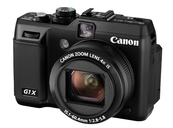

Spora waga G1 X daje jednak poczucie, że mamy do czynienia z porządnym sprzętem. Jego obudowa została wykonana ze stopu metalu, dzięki czemu aparat robi wrażenie naprawdę solidnego. Metalowy jest również pierścień stanowiący obudowę nieruchomej części obiektywu. Ów pierścień można jednak zdjąć i okazuje się wówczas, że elementy obudowy obiektywu znajdujące się pod nim są plastikowe. Z tworzywa sztucznego wykonane są również tubusy poszczególnych części obiektywu, wysuwające się podczas pracy. Wspomniany fragment obudowy znajdującej się pod metalowym pierścieniem został wyposażona w bagnet, który umożliwia zamontowanie adaptera do lamp błyskowych makro. Do samej jakości wykonania korpusu G1 X nie mamy w zasadzie zastrzeżeń. W aparacie nic nie trzeszczy, poszczególne elementy obudowy są dobrze do siebie dopasowane, nie zauważyliśmy żadnych niepokojących luzów, a cała konstrukcja zachowuje się bardzo sztywno.
Podobnie jak ostatnie modele serii G, nowy kompakt jest również utrzymany w kolorze czarnym, a wyglądem i kształtem przypomina model G12, choć wydaje się być od niego nieco bardziej kanciasty. Trzeba przyznać, że pod względem wyglądu G1 X prezentuje się dość surowo i wydaje się, że główny nacisk położono w nim jednak na funkcjonalność, a nie na to, żeby nadać mu szczególnie wyrafinowane i nowoczesne kształty. Ocena wyglądu jest jednak kwestią gustu, a o gustach jak wiadomo się nie dyskutuje.

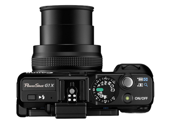

Gniazda do komunikacji z urządzeniami zewnętrznymi znajdziemy na bocznej ściance aparatu, po stronie rękojeści i są one identyczne jak w modelu G12. Do dyspozycji mamy zatem następujące złącza:
  • USB 2.0 Hi-Speed (Mini-B, MTP, PTP), które służy również jako wyjście audio-wideo (PAL/NTSC),
  • gniazdo wężyka spustowego RS-60E3,
  • złącze HDMI.

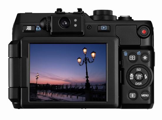

Układ przycisków i pokręteł, które znalazły się na obudowie G1 X, jest bardzo podobny do tego z modelu G12. Przyglądając się jednak im dokładniej i porównując oba aparaty, zauważamy pewne różnice, w szczególności te polegające na zmianie funkcji niektórych elementów. Zrezygnowano na przykład z pierścienia do ustawiania ISO, a jego miejsce zajął pierścień do ustawiania kompensacji ekspozycji. Nie zmieniło się natomiast położenie pokrętła trybów pracy aparatu, które znajduje się bezpośrednio na wspomnianym przed chwilą pierścieniem. Przyglądając się bliżej pozycjom na tym pokrętle i porównując je do modelu G12 zauważamy, że zniknęły pozycje „słabe oświetlenie” oraz „szybkie fotografowanie”. Pojawiła się natomiast pozycja „filtr kreatywny”. Niezmienne zostały natomiast tryby ręczne (P, Tv, Av i M), tryb AUTO, SCN, filmowania oraz dwie pozycje ustawień własnych C1 i C2. Podobnie jak w G12, na górnej ściance aparatu znalazły się również włącznik aparatu, spust migawki i dźwignia zmiany zoom. Nie zabrakło także pokrętła sterującego w górnej części rękojeści.
Canon PowerShot G1 X - pierwsze wrażenia - Rozdział 1
Na tylnej ściance natomiast w tym samym miejscu odnajdziemy przycisk skrótu S oraz przycisk trybu odtwarzania. W prawym górnym rogu w modelu G12 znajdował się przycisk blokady ekspozycji, który w G1 X został zastąpiony zupełnie nowym elementem, którym jest przycisk uruchamiający nagrywanie filmu. W związku z tym, blokadę ekspozycji przeniesiono niżej, w miejsce dawnego przycisku trybu pomiaru światła. Ten z kolei, zajął stare miejsce przycisku DISP., który w G1 X znalazł się na dolnym przycisku wybieraka funkcyjnego. W G12 mieliśmy tam możliwość uruchamiania trybu seryjnego bądź samowyzwalacza, jednak w nowym modelu zupełnie zrezygnowano z obsługi tych funkcji osobnym przyciskiem. Istnieje jednak możliwość zaprogramowania skrótu S by obsługiwał jedną z nich. Mimo iż konstruktorzy zrezygnowali w G1 X z pierścienia czułości, to postanowili jednak przypisać zmianę tego istotnego parametru pod górny przycisk wybieraka. Znajdujący się tam w G12 przycisk MF połączono z wyborem trybu makro, który odnajdziemy na lewym przycisku wybieraka. Bez zmian pozostały za to przyciski MENU, trybu lampy błyskowej albo wyboru obszaru AF. Przycisk znajdujący się pośrodku wybieraka, który oznaczony jest jako FUNC./SET służy standardowo do otwierania menu funkcyjnego i zatwierdzania ustawień.

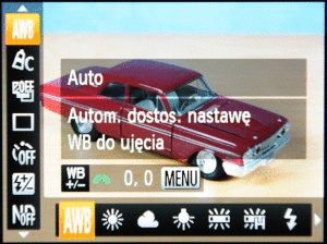

Poza głównym menu użytkownik ma również do dyspozycji menu funkcyjne, które pojawia się po wciśnięciu przycisku znajdującego się pośrodku wybieraka wielofunkcyjnego. Podobnie jak w poprzednich modelach kompaktów serii G zapewnia ono szybki dostęp do kilku często zmienianych parametrów (m.in. balansu bieli, zdjęć seryjnych, rodzaju zapisywanych plików, jakości i wielkości JPEG-ów).

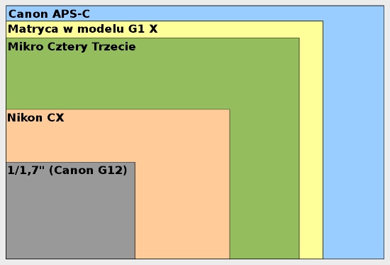

Zastosowana w G1 X matryca wywołała największe zaskoczenie wśród miłośników fotografii, jeżeli chodzi o parametry nowego kompaktu Canona. Nikt chyba się nie spodziewał aparatu kompaktowego z tak dużą matrycą, bowiem jej rozmiary wynoszą 18.7 × 14 mm (proporcje 4:3). Aby lepiej zobrazować jej wielkość, a w szczególności porównać do rozmiarów innych matryc stosowanych w aparatach, spójrzmy na poniższy rysunek.
Widać wyraźnie, że pod względem wysokości matryca G1 X jest niewiele mniejsza od matrycy formatu APS-C stosowanej w lustrzankach Canona. Jest za to nieznacznie większa od matrycy systemu Mikro Cztery Trzecie i wyraźnie większa od matrycy Nikona formatu CX, zastosowanej w jego nowych bezlusterkowcach serii Nikon 1. Najbardziej imponująco wygląda jednak porównanie do wielkości matrycy, w jaką został wyposażony Canon G12.
Matryca obecna w G1 X to CMOS o rozdzielczości 14.3 Mpix. Jak twierdzi producent, zastosowano w tym przypadku identyczny rozmiar i strukturę pikseli jak w lustrzance EOS 600D i dodaje, że matryca ta pozwoli osiągnąć jakość obrazu porównywalną z oferowaną przez lustrzanki cyfrowe. Zdajemy sobie sprawę, że to ostatnie stwierdzenie jest w dużej mierze chwytliwym marketingowym hasłem, jednak zważywszy na duże rozmiary matrycy oraz to, co pokazały pierwsze zdjęcie testowe może się okazać, że naprawdę nie ma w nim przesady. Matryca G1 X pracuje w zakresie czułości od ISO 100 do ISO 12800, a maksymalna rozdzielczość zdjęć wynosi 4352 × 3264 pikseli. Oczywiście aparat umożliwia wykonywanie surowych zdjęć zapisywanych w formie 14-bitowych RAW-ów o rozszerzeniu CR2. Nad przetwarzaniem sygnału zarejestrowanego na matrycy czuwa procesor DIGIC V.
