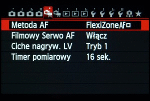

W trybie filmowania zakładki ustawień LV zawierają opcje dotyczące nagrywania filmów:
  • tryb AF (FlexiZone-Single, FlexiZone-Multi, wykrywanie twarzy+śledzenie),
  • filmowy Servo AF,
  • ciche nagrywanie LV,
  • timer pomiarowy,
  • wyświetlanie siatki kadrowania,
  • wielkość nagrywanego filmu – wybór rozdzielczości, liczby kl/s oraz rodzaju kodowania,
  • zoom cyfrowy,
  • nagrywanie dźwięku – opcje związane z rejestracją dźwięku podczas filmowania,
  • kod czasowy – ustawienia dotyczące kodów czasowych dodawanych do nagrywanego filmu,
  • migawka wideo – nagrywanie krótkich filmów składających się z kilku ujęć.

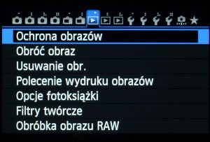

Menu odtwarzania (3 zakładki):
  • ochrona obrazów przed usunięciem,
  • obracanie obrazu pionowego,
  • usuwanie obrazu,
  • polecenie wydruku,
  • opcje fotoksiążki,
  • filtry twórcze,
  • obróbka obrazu RAW,
  • zmiana rozmiaru,
  • ocena,
  • automatyczny pokaz zdjęć,
  • ustawienie skoku za pomocą pokrętła sterującego w trybie przeglądania zdjęć,
  • włączenie alarmu o prześwietleniu,
  • włączenie punktów autofokusu,
  • siatka odtwarzania,
  • określenie rodzaju histogramu (RGB lub jasność),
  • licznik czasu odtwarzania filmów,
  • sterowanie przez HDMI.

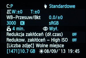

Podczas fotografowania z użyciem wizjera, główny wyświetlacz LCD można użyć do wyświetlania różnych informacji lub zmiany parametrów pracy. Kolejne wciśnięcia przycisku INFO. powodują wyświetlenie ekranu z ustawieniami aparatu, elektronicznej poziomicy oraz panelu kontrolnego z ustawieniami fotografowania. W przypadku tego ostatniego, wciśnięcie któregoś z przycisków odpowiadających za ustawianie konkretnych parametrów powoduje wyświetlenie odpowiedniego ekranu i umożliwia dokonywanie ustawień na głównym wyświetlaczu. Warto wspomnieć, że w menu ustawień można wybrać, które z ekranów informacyjnych mają być dostępne pod przyciskiem INFO.
Canon EOS 70D - Budowa, jakość wykonania i funkcjonalność
Ponadto, podczas fotografowania z użyciem wizjera, wciśnięcie przycisku Q wyświetla ekran szybkich nastaw, który pozwala na dokonywanie ustawień parametrów fotografowania. Pomiędzy kolejnymi elementami przechodzimy wybierakiem, a ustawień dokonujemy pokrętłami.
