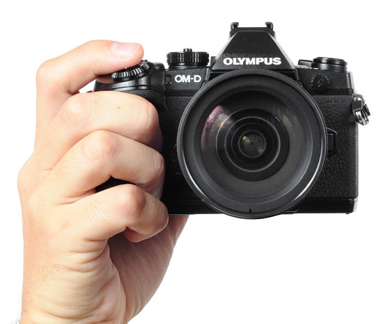

Aparat całkiem wygodnie leży w dłoni, a guma pokrywająca rękojeść sprawdza się naprawdę dobrze, zapewniając odpowiednią przyczepność. Do pełni szczęścia brakuje, żeby „grip” był wyższy oraz głębszy. Brak możliwości pełnego podparcia dla małego palca nie daje dostatecznie pewnego chwytu, co może być nieco kłopotliwe przy użytkowaniu cięższych obiektywów. W ofercie producenta dostępny jest na szczęście dodatkowy uchwyt do zdjęć pionowych HLD-7, wyposażony w dodatkowe gniazdo baterii oraz kilka elementów sterujących.
Ogólna funkcjonalność OM-D E-M1 jest bardzo wysoka. Na obudowie do dyspozycji użytkownika pozostaje duża liczba optymalnie rozmieszczonych elementów sterujących. Kilka przycisków jest programowalnych, a lista opcji jakie możemy pod nie przyporządkować jest całkiem obszerna. Do tego dochodzi znana z E-P5 dźwignia funkcyjna, która rozszerza role pokręteł nastawczych oraz (opcjonalnie) czterech przycisków na szczycie korpusu. W połączeniu z bardzo rozbudowanym menu można śmiało stwierdzić, że możliwości dopasowania sposobu pracy aparatu do naszych upodobań są całkiem imponujące.
Do zalet z pewnością zaliczymy także obecność uchylnego wyświetlacza, gniazda mikrofonu oraz synchro (PC).

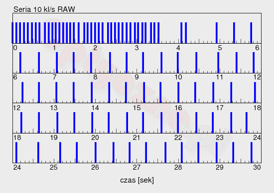

W Olympusie E-M1 mamy do dyspozycji dwa tryby zdjęć seryjnych: H (szybki) oraz L (wolny). W pierwszym z nich do dyspozycji mamy sześć prędkości fotografowania: 10, 9, 8, 7, 6 oraz 5 kl/s. W drugim możemy wybrać jedną z siedmiu prędkości: 1, 2, 3, 4, 5, 6 lub 6.5 kl/s. W obydwu trybach dostępne są wszystkie ustawienia dotyczące rozmiarów i jakości zdjęć.
Test zdjęć seryjnych wykonaliśmy z kartą SanDisk Extreme Pro UHS-1 16.0 GB, dziesiątej klasy szybkości, przy czułości wynoszącej 1600 ISO i czasie migawki ustawionym na 1/1000 sekundy. Zdjęcia w RAW zajmowały 15.7 MB, a pliki JPEG LARGE SUPER FINE o rozdzielczości 4608×3456 pikseli około 11.3 MB. Dla trwającej 30 sekund serii H otrzymaliśmy następujące rezultaty:
  • 124 zdjęć JPEG LARGE SUPER FINE (4.13 kl/s),
  • 99 zdjęć RAW (3.3 kl/s).
Po skończonej serii zwolnienie bufora nastąpiło po ok. 13 sekundach dla JPEG-ów i ok. 16 sekundach dla RAW-ów.
Spójrzmy teraz na dokładne wyniki naszych pomiarów trybu seryjnego.
Olympus OM-D E-M1 - Użytkowanie i ergonomia
Przy zapisie obydwu typów plików aparat nie ma problemu z osiągnięciem deklarowanej prędkości rejestracji, a nawet ją odrobinę przekracza. W przypadku JPEG-ów zapełnienie bufora nastąpiło po ok. 4 sekundach, przy zapisie RAW-ów – 3.5 sekundy. Biorąc pod uwagę, że dysponujemy rejestracją z prędością 10 kl/s, osiągi E-M1 są godne pochwały. Docenić należy również to, że możemy ustawić prędkość z jaką chcemy fotografować, a możliwości w tym zakresie są naprawdę duże.

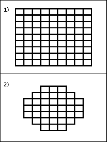

Dla obiektywów systemu Mikro 4/3 ostrość jest ustawiana w oparciu o detekcję kontrastu (w trybie S-AF i filmowania), ewentualnie w trybie C-AF proces ten może być wspomagany przez czujniki fazowe. Do wyboru mamy 81 obszarów ustawiania ostrości, tryb zmniejszonego punktu ostrości, tryb wyboru grupy punktów oraz całkowicie automatyczny tryb ich wyboru. W słabych warunkach oświetleniowych pracę autofokusu może wspomagać wbudowana dioda świecąca. Z kolei manualne ustawianie ostrości dość dobrze ułatwia funkcja focus-peaking oraz możliwość powiększenia obrazu (5, 7, 10 lub 14-krotnego).
Aby umożliwić pracę z obiektywami 4/3, Olympus wprowadził do swojego flagowego modelu system detekcji fazowej. Na matrycy E-M1 znajdują się piksele odpowiedzialne za ustawianie ostrości, nie biorące natomiast udziału w procesie tworzenia obrazu. Pracując z obiektywami systemu 4/3, dysponujemy 37-polowym autofokusem. Co ciekawe, Olympus zaimplementował dość zaawansowaną funkcję mikroregulacji AF, która umożliwia ustawienie korekty dla każdego punktu AF z osobna. W przypadku obiektywów typu zoom, możemy wprowadzić także dwie różne korekty dla początku i końca zakresu ogniskowych.
Rozmieszczenie punktów AF w kadrze: 1) detekcja kontrastu (81 pól), 2) detekcja fazy (37 pól).

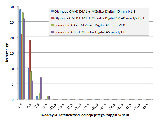

Skuteczność automatycznego ustawiania ostrości sprawdziliśmy jak zawsze, wykonując serię 40 zdjęć i mierząc na nich rozdzielczość. W efekcie przeanalizować możemy procentowe wartości odchyłek od najlepszego pomiaru MTF50 całej w serii, co przedstawione zostało na poniższym histogramie. Zdjęcia wykonane zostały obiektywem M.Zuiko Digital 45 mm f/1.8 oraz M.Zuiko Digital 12–40 mm f/2.8 ED PRO (na ogniskowej 40 mm), przy przysłonie ustawionej na f/2.8, a przed każdym zdjęciem obiektyw był przeogniskowany.
Wyniki testu bardzo dobrze świadczą o skuteczności działania autofokusa w E-M1. Zarówno w przypadku naszej redakcyjnej „stałki”, jak i zoom-a dostarczonego z aparatem, nie mamy powodów by narzekać na AF. Spójrzmy jeszcze jak aparat obiektywem 45 mm f/1.8 poradził sobie przy świetle żarowym.
