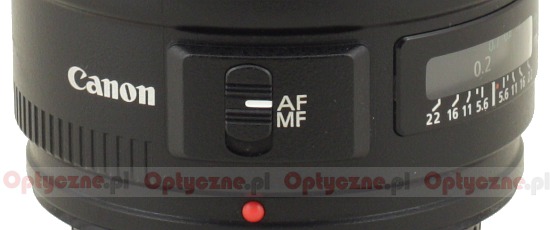

Właściwa część korpusu jest wykonana z kompozytów magnezowych pomalowanych na czarno. Zaraz za bagnetem znajdziemy czerwoną kropkę, której zadaniem jest ułatwić mocowanie obiektywu do korpusu. Idąc dalej znajdziemy skalę odległości umieszczoną za szybką i wyrażoną w stopach i metrach. Zaraz przy niej mamy skalę głębi ostrości oznaczoną dla wartości przysłony f/22, f/16, f/11 i f/5.6. Po lewej stronie skali, patrząc od góry, znajduje się przełącznik trybu pracy mechanizmu ustawiającego ostrość AF/MF.

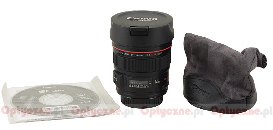

Kupujący dostaje w zestawie oba dekielki, miękki futerał oraz płytę z oprogramowaniem.
